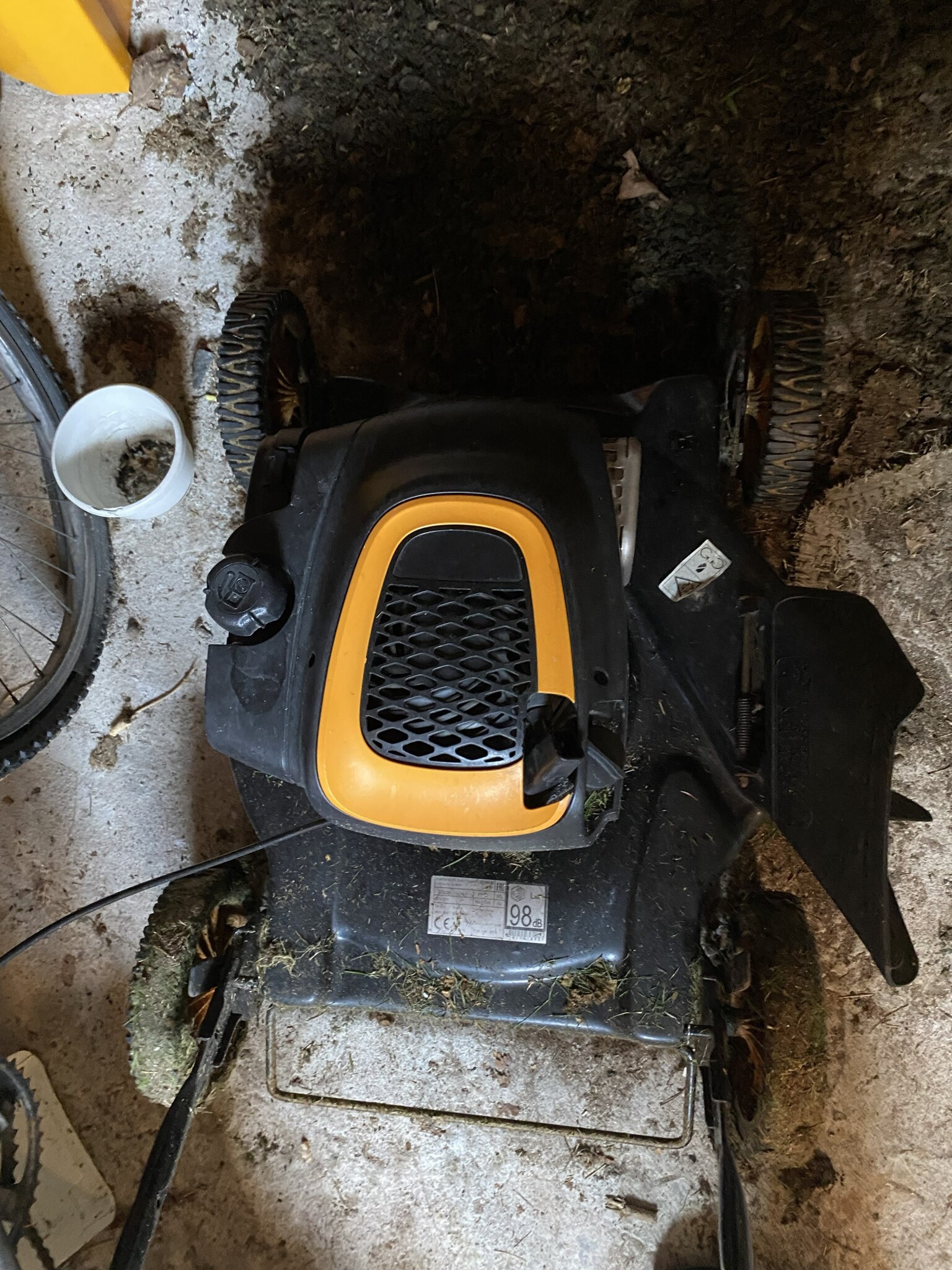

Fick igång gräsklipparen, den gick en stund men började gnissla, sedan stannade kniven.
Drar jag nu i startsnöret, så går det lätt att dra och kniven går en god stund efteråt, ingen kontakt med motorn?
Samma sak om jag lutar gräsklipparen och snurrar på kniven, inget motstånd.
Knivbromsen gör ingen skillnad, går precis lika bra att dra i snöret med och utan.
Var sitter felet och går det enkelt att fixa?

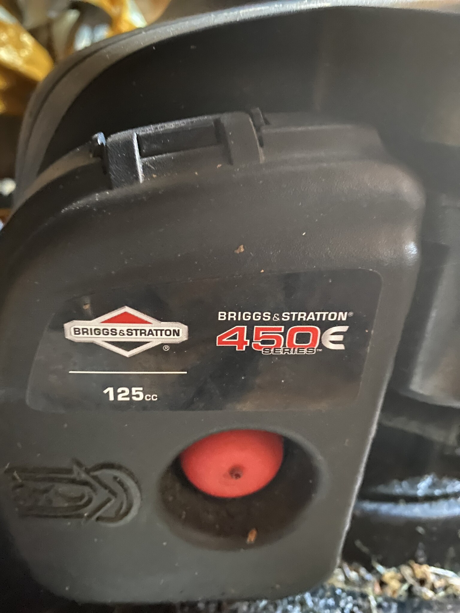

Det är en enklare Briggs & Stratton-motor

Handtaget som man får hålla in för att köra gräsklipparen.dof skrev:
När man släpper handtaget så slår en broms till som gör att gräsklipparen dör.
Kniven sitter fast i axeln och snurrar när jag drar i startsnöret.
Däremot snurrar inte motorn när jag drar i snöret.

Behöver inte släppa motorbromsen, går lika lätt både med och utan.
Men när jag drar, så händer inget med motorn.
Motorn gick utan problem ända tills jag släppte handtaget till motorbromsen
Så den har inte skurit.
Känns som det är något emellan som gått sönder.
Men när jag tittar på video och på sprängskisser, så förstår jag det som att vevaxeln går genom hela motorn.
Att det är den som sitter i kniven och att det är den som snöret påverkar.
Förstår inte hur motorn kan undgå att bli inblandad.
Olja hade förmodligen varit bra att byta, men den har definitivt inte skurit

Kniven sitter normalt sett i förlängningen av motorns vevaxel. Om det går jättelätt som du säger och kniven sitter fast i "röret" som kommer ut ur motorn har motorn havererat och saknar kompression. Troligen pga oljebrist. Du svarade inte på hur oljenivån var.
Lägg upp en bild eller två på klipparen.
Verkar lite tunn.
Det du skriver verkar logiskt, då går motorn att dra runt utan motstånd.
Konstigt bara att att det kunde gå så fort, att den gick och sedan var all komp helt borta.

När oljefilmen inte bär längre och det går metall mot metall kommer skadorna snabbt.L leif123 skrev:
Om nästa klippare blir en med bensin, försöka göra som jag, byt minst vartannat år, helst varje om du klipper lite oftare. Och kolla alltid nivån. Det som hände nu kan ha berott på tidigare för låg oljenivå, eller som du själv funderar på, för gammal och dålig olja.

Kniven borde inte snurra superlätt även om ventiler inte stänger, borde det vara lite motstånd.
vevstaken som på dessa är mest plast har nog gått..
För att få dem att hålla skulle jag byta olja oftare än på en gammal Briggs..dvs tvärtom vad de säger.
Också bra att kolla oljenivån oftare än man tror, i detta falla kan nivån ha stigit pga att förgasarens nål/säte inte håller tätt. Oljan ska inte lukta bensin… bensin i oljan är extremt obra

Håller med helt! Briggs kör med check-and-add sedan några år, dvs påstår att man bara behöver fylla på… I deras nyare motorer (sedan ett antal år) är mkt i plast, tex stora delar av vevstaken.MultiMan skrev:

Visste inte att vevstaken var delvis i plast. Låter inget vidare för livslängden. Vid minsta överhettning, t ex pga bristfällig olja, kommer den lämna in mycket tidigare än en i metall. Min Klippo/Briggs från 1977 fungerar fortfarande och då gick den ändå i kommunal tjänst hela sin första levnad.
