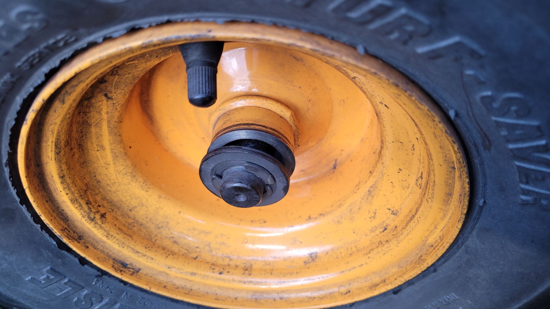

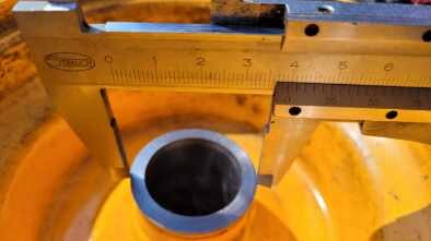

Skulle klippa gräset igår körde en stund men kände hur gräsklipparen var svår att svänga med och den väsnades och hoppade i vänstra sidan. Stängde av maskin och såg att hjulet satt ostabilt.
Är detta lagret som gått i sönder?
Om jag köper helt nytt hjul, kan jag själv montera av det gamla och på det nya utan special verktyg.?
Det är en tradgårds traktor klippare.
107 cm klippbredd.
Se bilder på hjulet, hjulet är löst och går att dra fram och tillbaka på axeln.
Någon som vet vad som har hänt och om jag kan åtgärda det själv?

Det har nog varit dåligt länge om det ser ut sådär......
Hej mugmazMugmaz skrev:
Vet inget om hjul
Det känns som något har trillat av för hjulet sitter inte i centrum längre utan axel vilar på hjulets hål . Gräsklipparen hoppar pga axeln håller inte hjulet uppe om du ser på fotot.
Vad kan det bero på?
Tror du det går köpa ny del till hjulet eller axeln vet inte vilken del som är i sönder

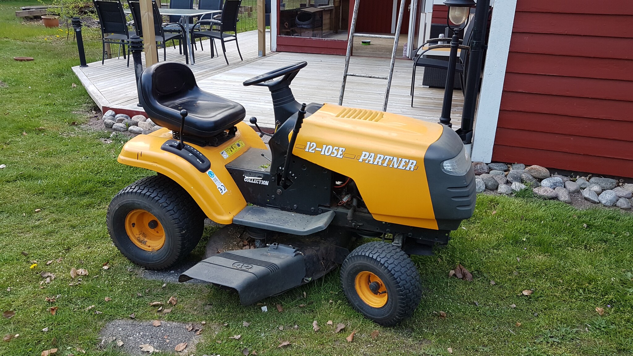

Vilken modell?
Sök efter din gräsklippare och du hittar sprängskissor.
Mitt hjul ser likadant ut och det är en Partner.
HejMugmaz skrev:
Köpt på bygghemma.se
2021
McCULLOCH M125-107T heter den.

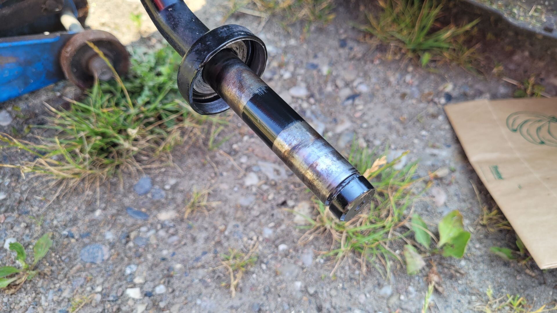

Så blir detta utan underhåll, i detta fall lite olja då och då, smörjer glidlagret.
Inte alls svårt.
Nu blir det att byta lager.
I tredje bilden ovanifrån visas en nippel i änden på ett litet rör.
Vad tror du det är till?
Inte alls svårt.

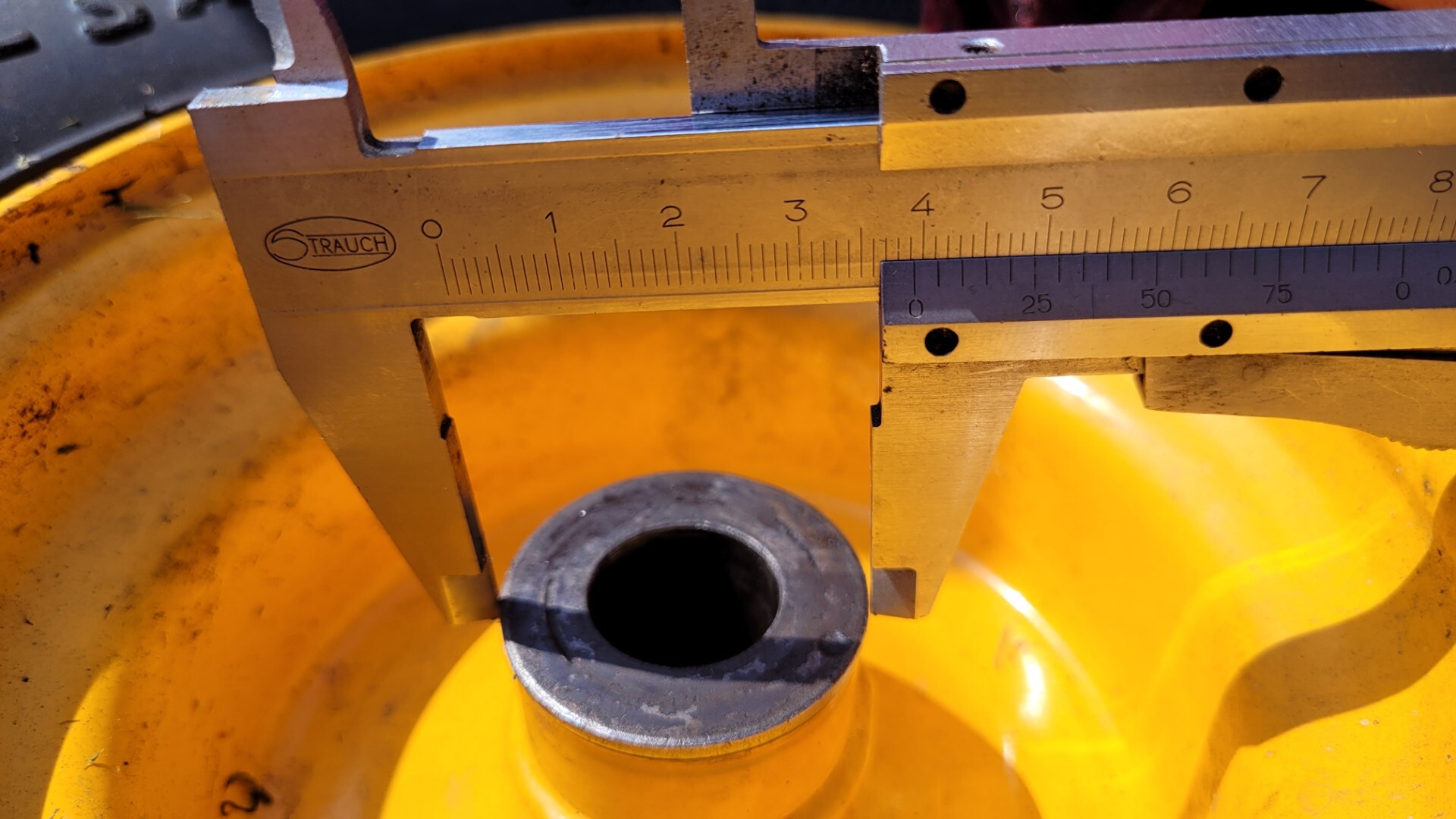

Googla t ex: glidlager hjul åkgräsklippare
Så plocka isär, knacka ur lager bussningen inifrån.
Fram med ett skjutmått och mät upp storlek.
Köp två, för det är säkert slitet på andra sidan också.

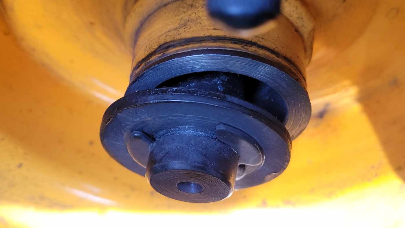

Lägg ett finger på axellåset när du pillrar bort detta, så kan du återanvända. Brukar nämligen sprätta iväg.

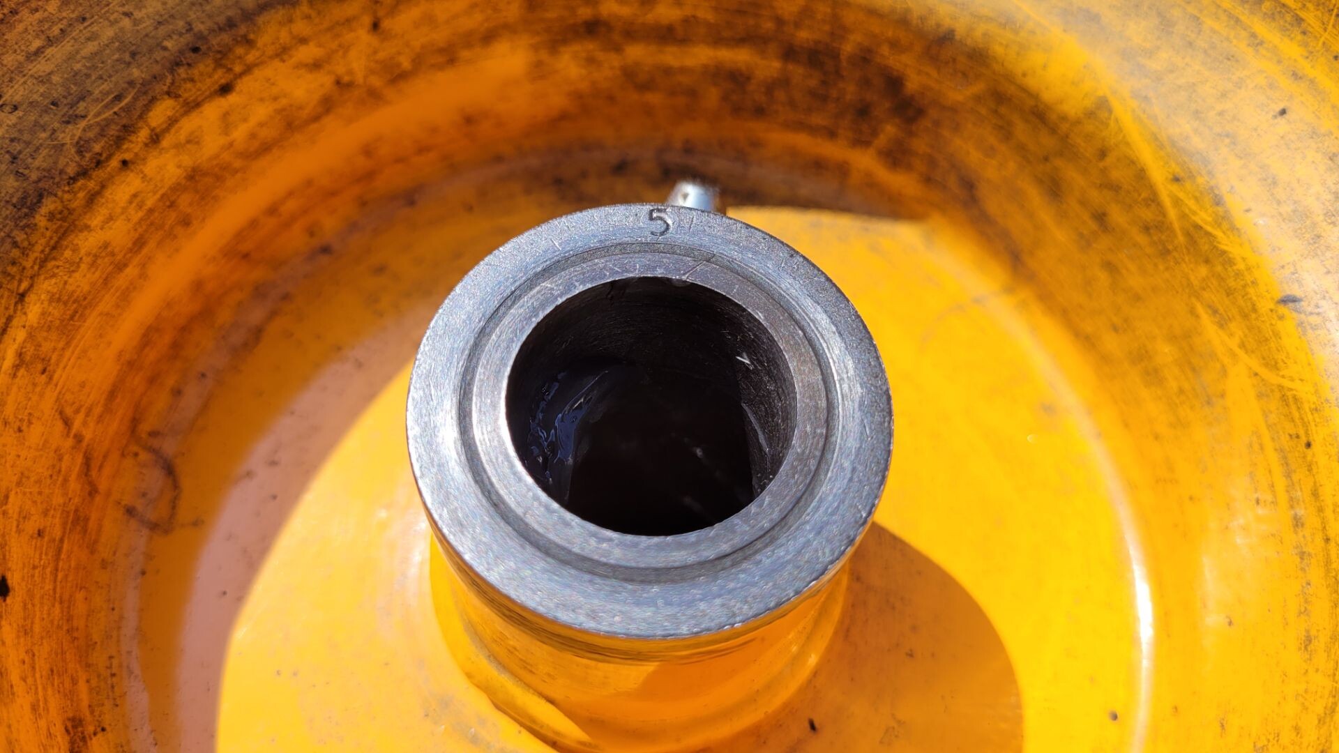

Har nu tagit av hjulen och mätat.useless skrev:
Kan någon ge förslag på hur får jag ut lagren ur hjulet.
Är helt novis på detta så behöver all hjälp. Visar bilder på hjulen och axel till hjulet
Står siffran 5 på lagrets sida om det är till hjälp.
Kan jag själv byta detta utan att behöva köpa dyra verktyg eller lämna till Malmö till verkstaden?
