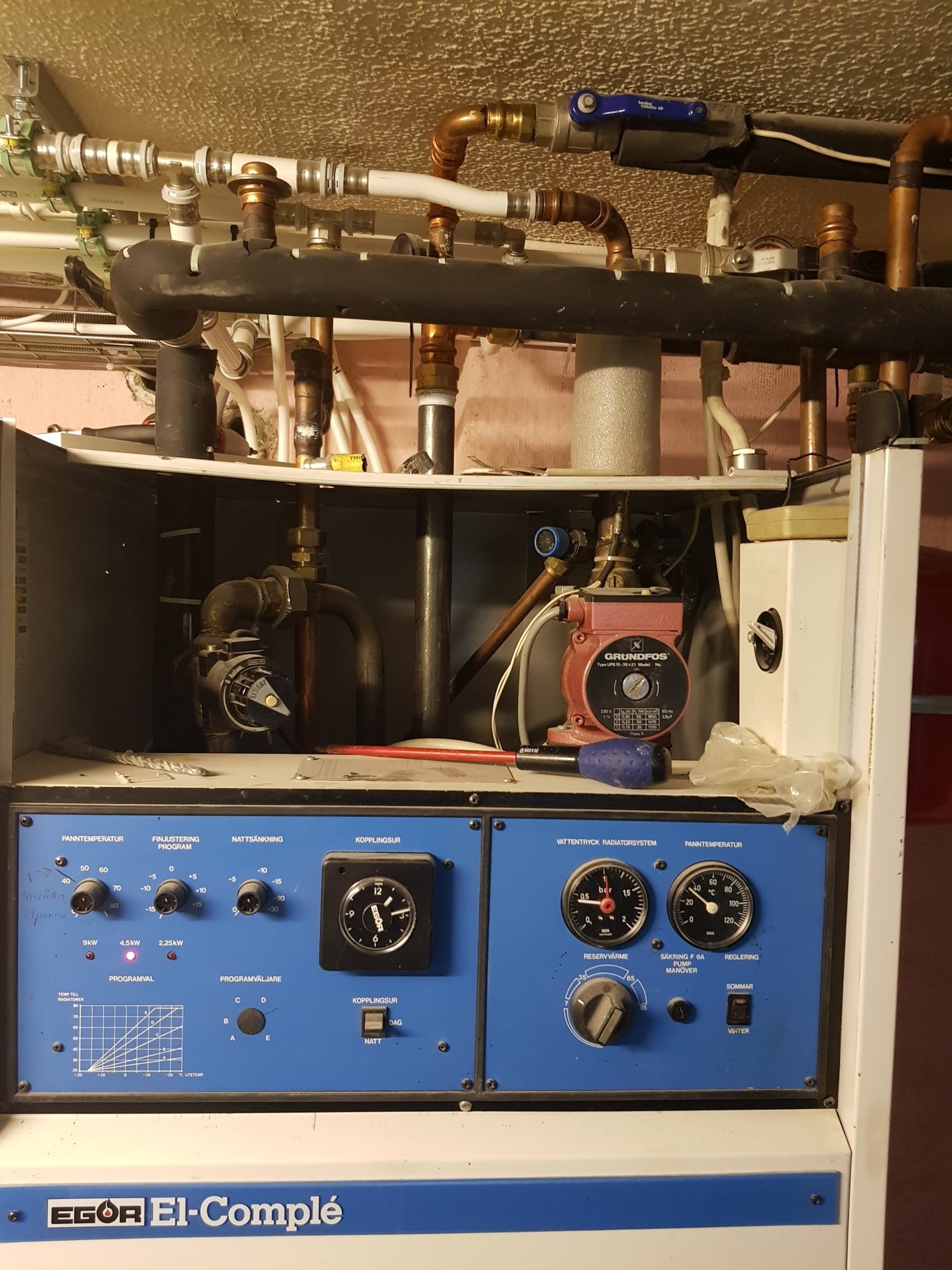

Vi har fått problem med vår värmepanna Egor El-Complé som inte levererar den temperatur som den bör, samt att kompressor och fläkt på vår EcoAir LV inte går igång. Finns det någon som kan hjälpa, det är kallt!
Händelse:
En av faserna gick (22/12) efter att elbilen laddades. Tidigare upsäkring ej utförd korrekt, huvudsäkringar fortfarande på 16A. Säkring bytt och allt utom värmesystemet startade som vanligt.
Larm utlöstes på EcoAir, kompressor larm, rumsgivare.
Displayer till golvvärme på nedanvåning ur funktion
Trycket i systemet gick ner till 0
Testat:
Startat om systemet genom att stänga av huvudströmmen
Kompressor larm försvann
Porlande ljud hördes vid golvvärmen när den sattes på
Stängt av rumsgivare EcoAir
Återställt larm rumsgivare
Mätt resistansen på finsäkring i golvvärme-styrningen då inga lampor lyste.
Kunde mäta resistans (ej oändlig)
Ingen spänning uppmätt i sladdarna
Kontakt/ström in OK
Luftat element - OK
Manuellt startat kompressorn
Går igång, kan ses i diagnos, men ej i logg. Temperatur i VP stiger.
Stängs av igen
Problem:
Värmepanna når ej bör värde (Set:43C, Är:35C)
Trycket i ledningarna sjunker efter på fyllning.
Potentiellt problem i övertrycksventil? –’kondensvatten’ droppar ut
Ventilen öppnades och mycket svart vatten kom ut
Kompressorn ej igång, ej heller fläkt
Låg temperatur i VV
Diagnos EcoAir:
VP
Yttre värmekälla (nej)
Kompressor (nej) Fläkt (Nej)
Framl temp: 35C Bör43C
VP: 36C
Radiator retur: 36C Bör: 38C
Tute:2C
Shuntmotor öppna
Rad/VV
Inställningar EcoAir:
Rumsgivardrift utan
Värmepump: LV/VA
Kompressor tillåten
Systemtyp Shunt
FL vid -15C =60C
Shunt stängd vod Tc ute =20C
Korr diff cid -15C=13C
FL max: 80C
FL min: Nej
Värme från vid 18C Tute
Kompr spärr-10C T
Tacksam för svar med tips och idéer
