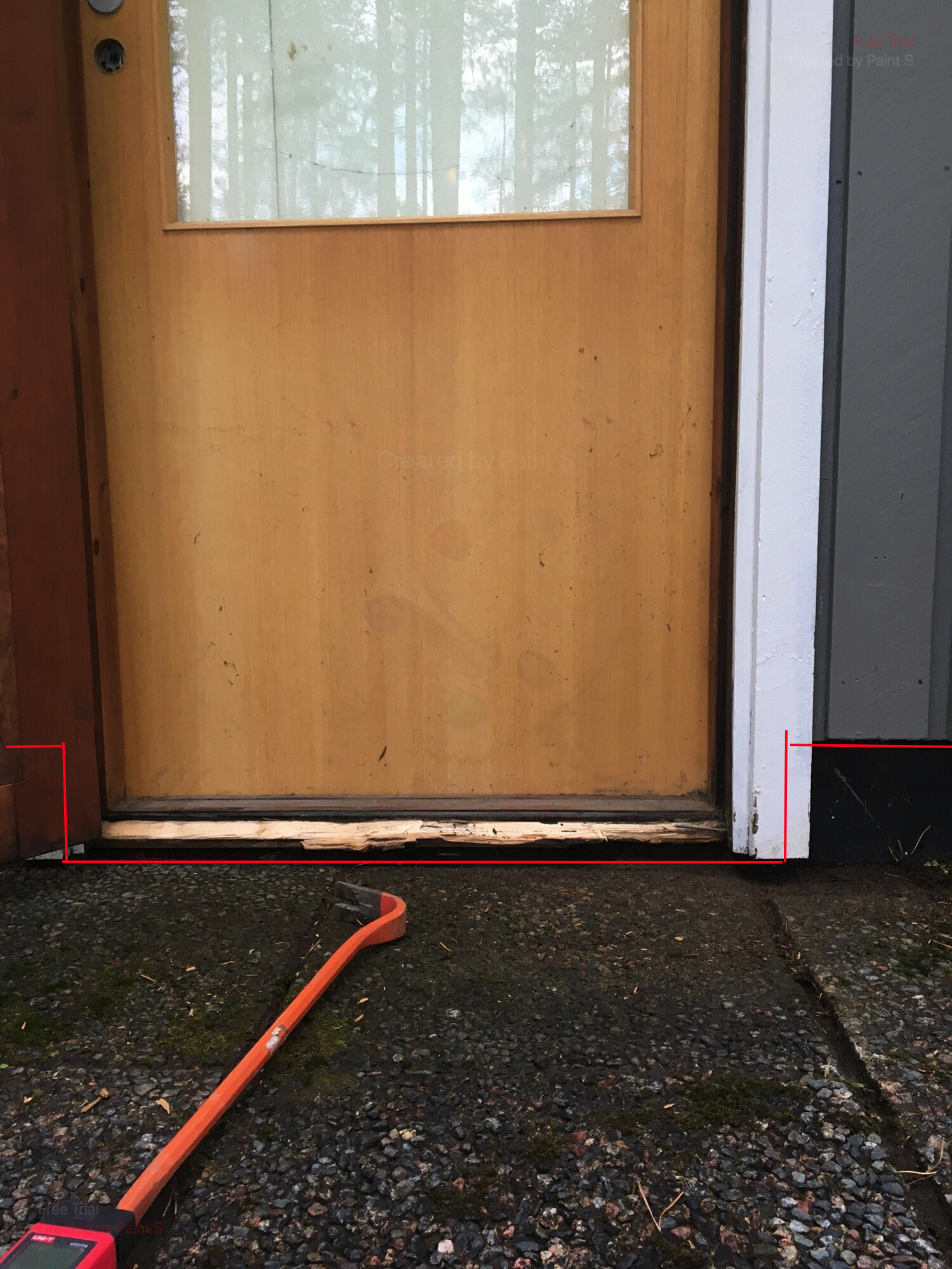

Betongsockeln går enligt det röda sträcket. Man har alltså bara tryckt in isolering under tröskeln utan att skydda mot väta och fukt.
Vad är lättaste sättet att åtgärda detta på? Gjuta upp i samma nivå som resten av betongsockeln eller kan man sätta nån typ av plåt eller dylikt? Har fibercementskivor, kanske räcker att lägga en skiva som täcker isoleringen under tröskeln?
Tröskeln är 30 mm ovan mark.

Finns det entretak?
Går det få dit en markränna?
Skydda drevet i nederkant med bottningslist å mjukfog.

Sätt mjukfog, typ Sealflex 522 i öppning av springan med drev bakom den. Då kan inte vatten leta sig in.

nä förrådsdörr på ekonomidelen. Bara takutsticket från garaget.
Du tänker att jag ska dreva om med ny isoleringen och sen täta med fogmassan?
Problemet som jag sett det är att markstenen utanför är i samma nivå och då det räkna ordentligt har det runnit över rännan och runnit mot tröskeln.

Täta bara framför drevet i tröskelöppning.
