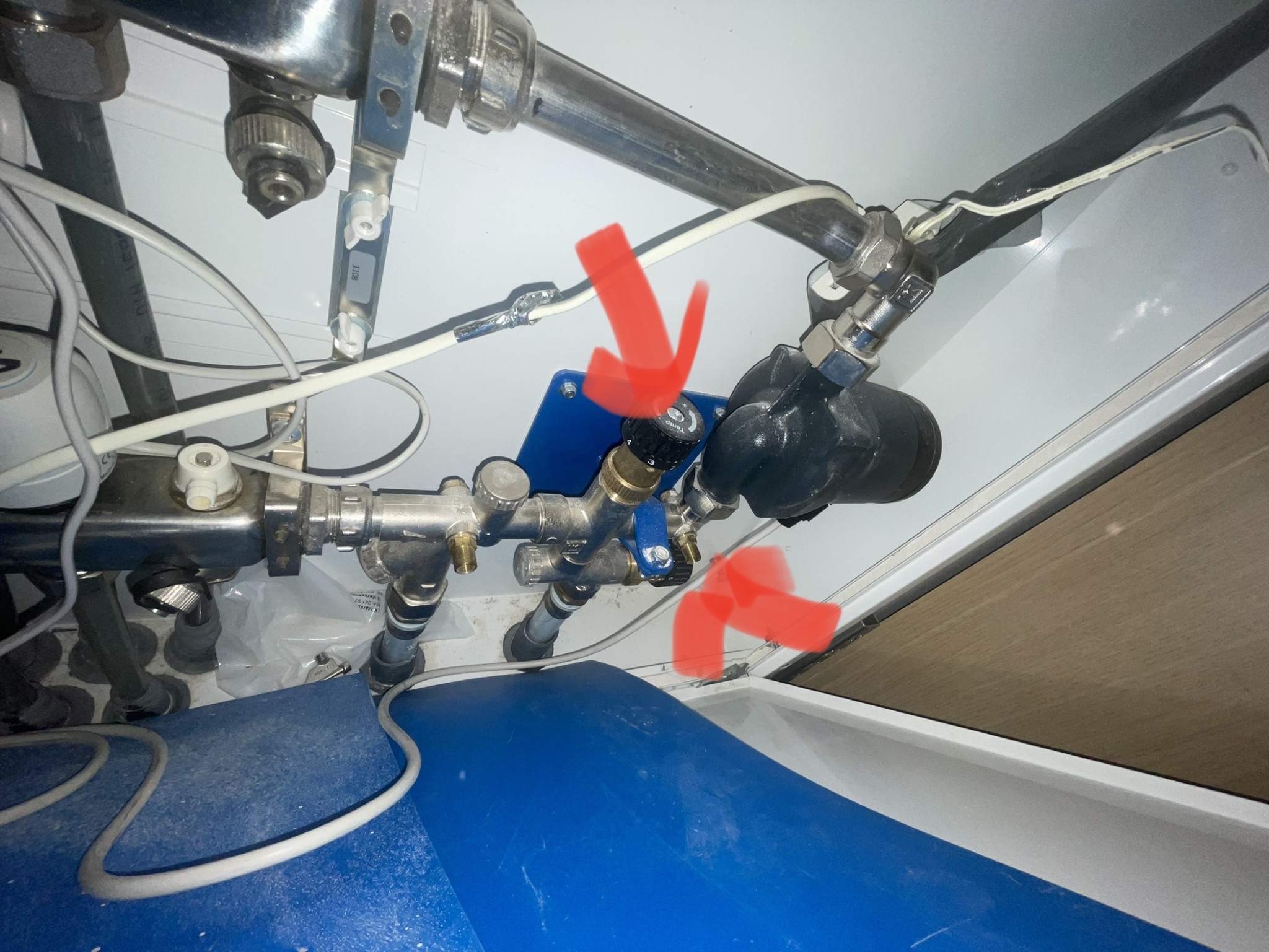

Ah tack för svar!!! Se bild, en kran är märkt flow och en temp, antar det är flow jag ska dra ner lite på. Skala 1-7, verkar stå på 4 nu
  • Rörmokeri under handfat med rör, ventiler och anslutningar markerade med röda pilar. Rörigt, omvänd perspektiv.
Precis, den nedre ventilen som reglerar flödet och framledningstemperaturen till golvet. Den övre är bara en max-begränsare.

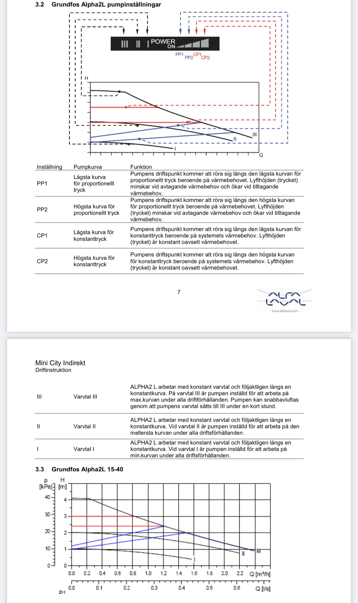

Hej! Får inte riktigt ordning på det ändå. För att överhuvudtaget få någon värme till övervåningen måste jag nära nog strypa tillförseln till golvvärmen på nedervåningen helt (typ 0,3 på rattens skala från 0-6) Golvvärmepumpens inställningar är PP1 (se bild)
Diagram ger inställningar för Grundfos Alpha2L pump; visar driftlägen, pumpkurvor och funktion relaterade till värmebehov.

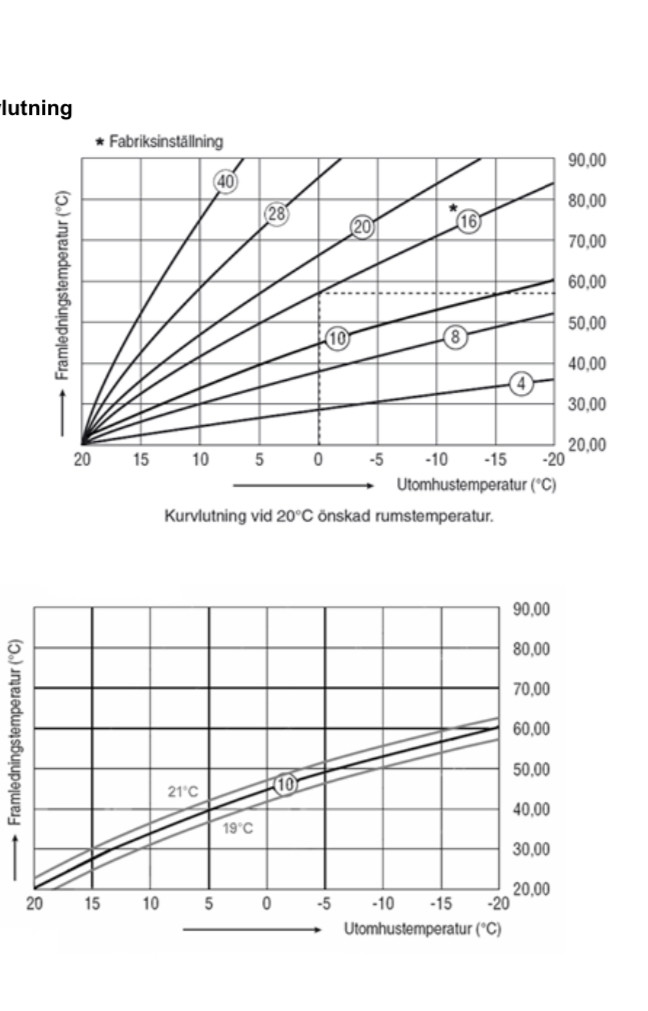

Värmekurvan i undercentralen är på värde 16 med två graders offset uppåt (22 gr) enligt nedan. Ger ca 57 gr till radiatorer vid 2 plusgrader (blir till 28 grader i golvvärmefördelaren).
Graf som visar förhållandet mellan framledningstemperatur och utomhustemperatur för värmesystem med fabriksinställning.
