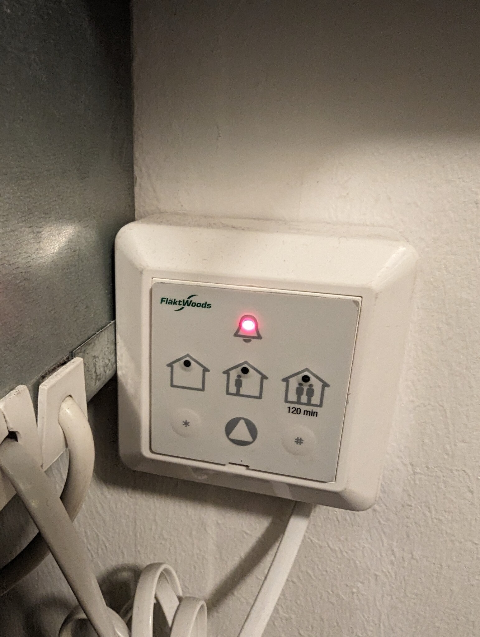

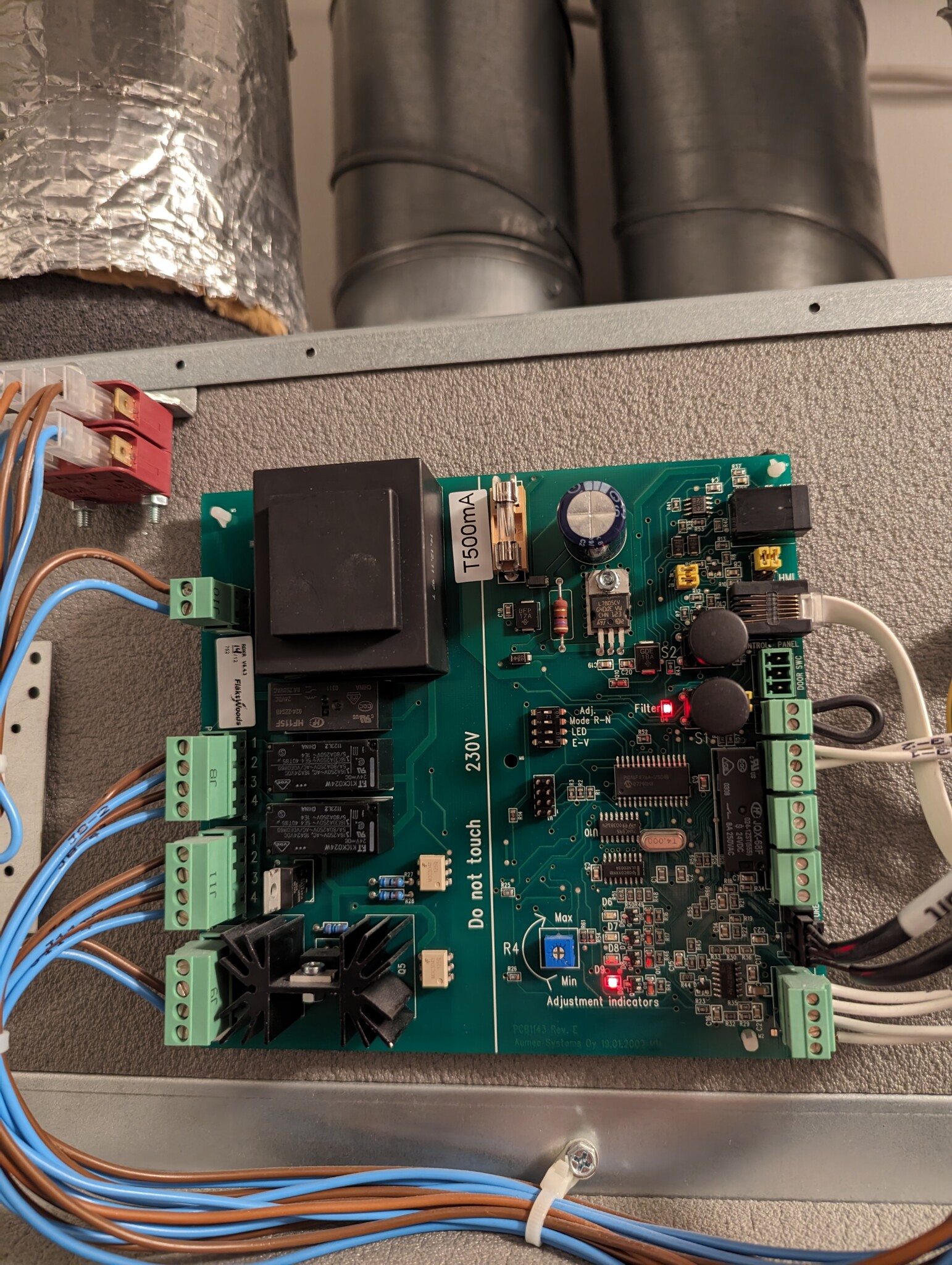

På kretskortet lyser lamporna D4 (filter) och D9 konstant. Även larmdioden på styrenheten lyser konstant.
Samma för dig?
Samma för dig?
Jepp, samma här.

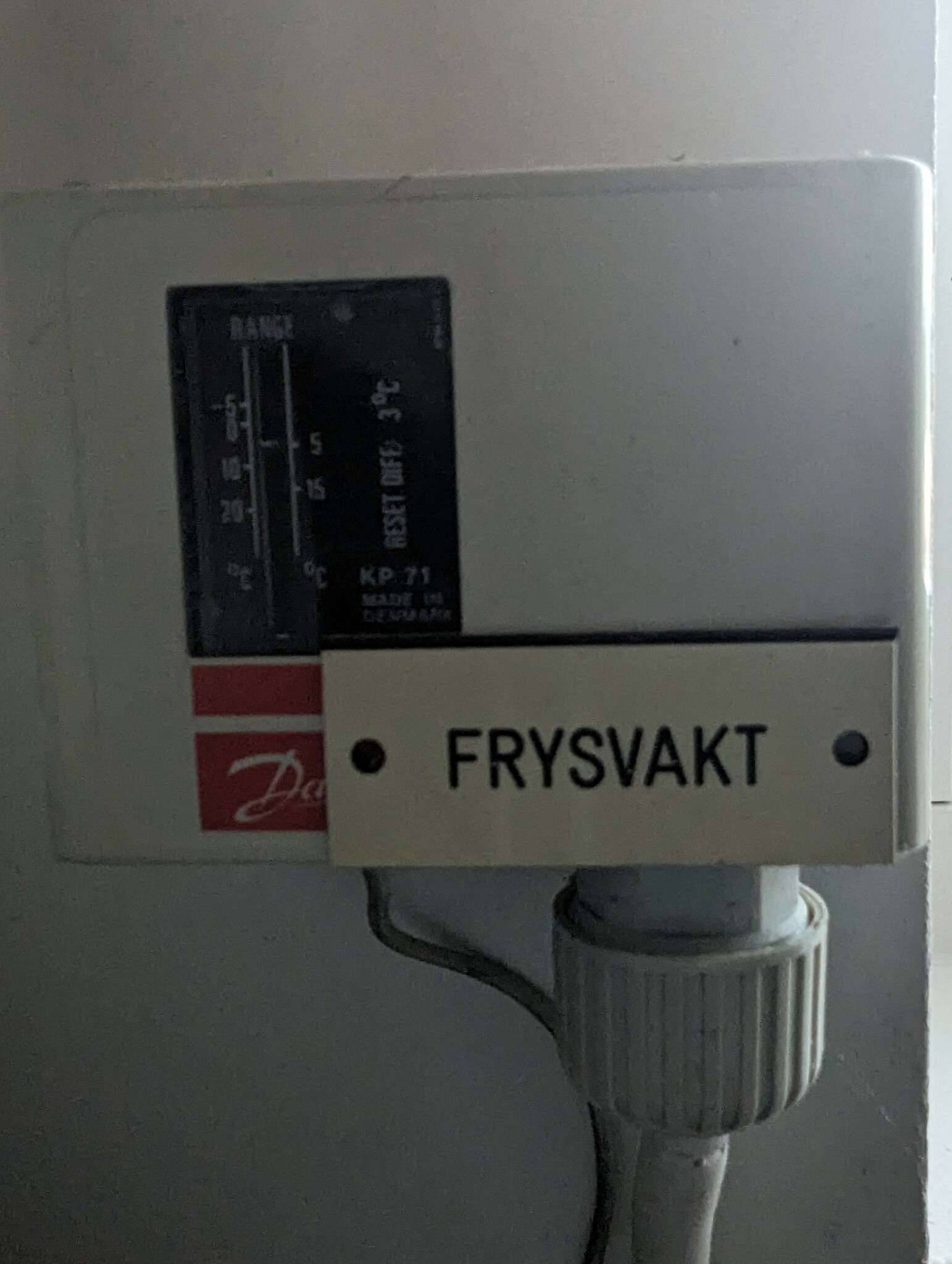

Jag har en frysvakt som känner av temp i tilluften. Kan man kolla om den har slagit ifrån på nåt sätt?
Verkar generellt vara problem med värmeväxlare som inte har förvärme när det är minusgrader.
Sen kan man ha glykol i batteriet men då måste man se till att ha frysvakten vid växlaren mellan fjärrvärme och vs-kretsen för luftbehandlingen. Gärna med en 3-vägsventil som inte öppnar för snabbt osv så en fryser den växlaren.
vätskeburna efterbehandlingsbatterier skall alltid vara i funktion och i autoläge samt att ställdonen har funktionen strömlöst öppna för att minimera risken för sönderfrysning. Varmhållningsfunktionen skall starta vid 15 grader på gt81 i batteriet.
Ett vanligt fel på frostvakter brukar vara felaktiga givare eller att man inte motströmskopplat batteriet.

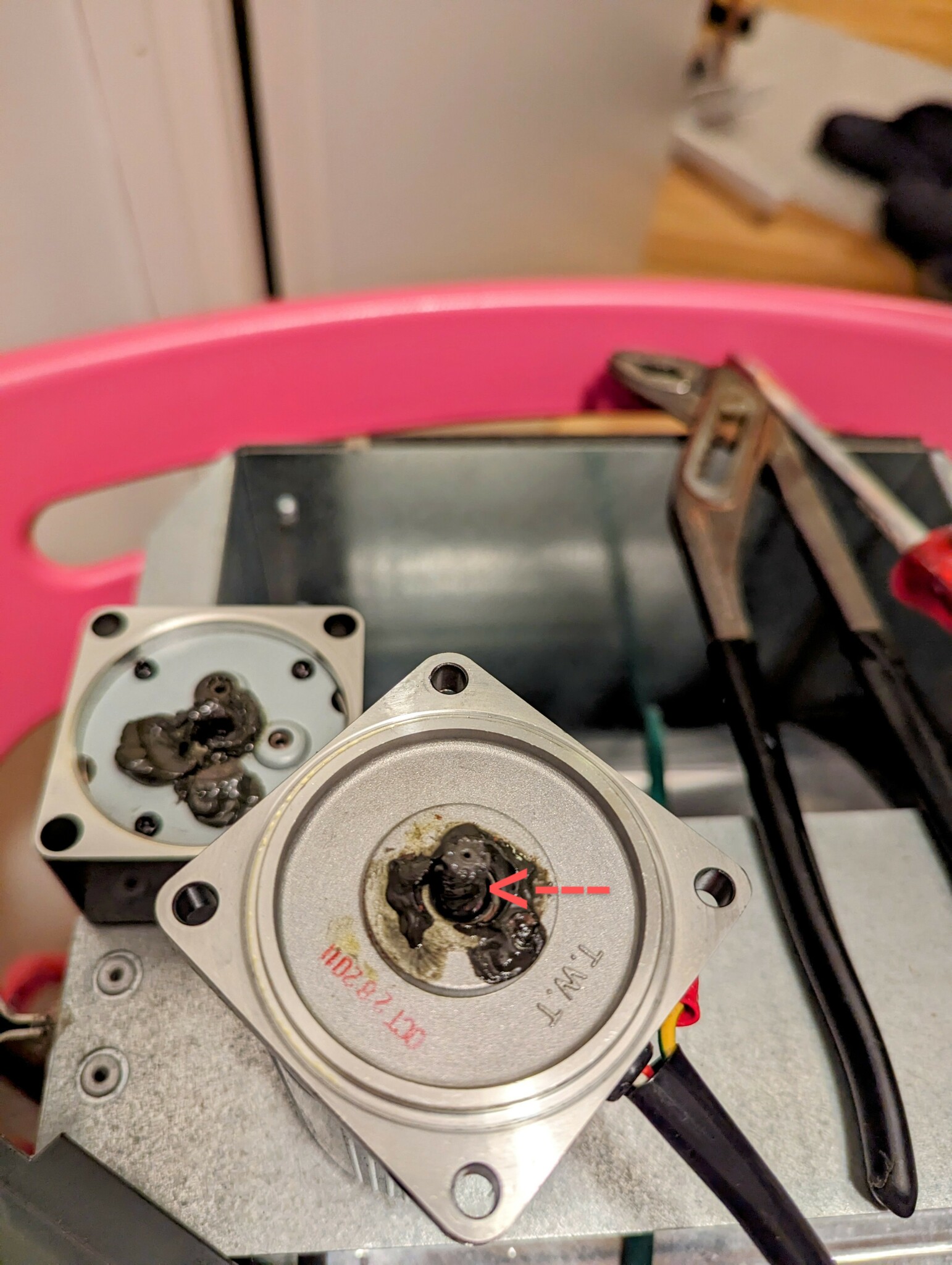

Har felsökt och troligvis löst problemet.P Porta001 skrev:Jepp, samma här.

Mätte tilluft (till rummen) från aggregatet precis vid tilluftsfläkten. Alltså innan eftervärme batteriet.
Stängde av sig vid:
Utetemp -3.5 grader
Tilluft 2.3 grader
Frånluft 21 grader
Jag tog loss värmeväxlaren och kollade så den kunde rotera smidigt och det kunde den inte riktigt. Axeln från motorn, som driver runt remmen som driver runt trumman, verkade seg och gnisslade. Jag monterade isär motorn och droppade ner lite 5-56 i omgångar ner där pilen på bilden är samtidigt som jag snurrade på axeln. Efter tre omgångar så blev allt mycket smidigare. Jag monterade allt igen och nu kan jag se att tilluften (till rummen ut från aggregatet håller 19 grader innan eftervärmebatteriet). Vilket jag tolkar som att det fungerar. Har nu körts i 3h och håller tummarna att det fortsätter så 👍👍
Troligen går inte den roterande värmeväxlaren. Dra ut den och kontrollera motorn. Kräng av remmen remhjulet ska inte vara trögt att vrida på, även vvx ska gå att snurra på. Nästa steg byt tempgivarna.P Porta001 skrev:Hej,

Hej, gjorde som du beskrev. Det blev bättre men inte helt bra. Man måste montera isär allt eftersom det finns fler kullager som behöver oljas. För att det ska bli riktigt bra måste man också rengöra även "växellådan" eller vad man nu kallar den från gammalt fett, och fylla på med nytt fett (lågtemperaturfett). Då gjorde det susen.mdubbelv skrev:
