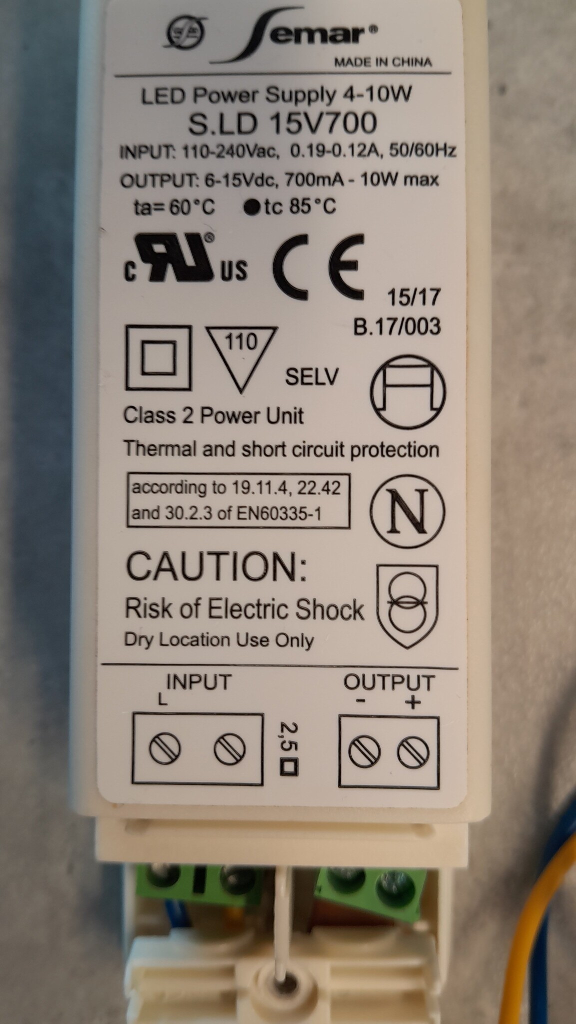

Jag har fått problem med vår köksfläkt Hittade denna fläkttråd och har läst hela tråden och har nu öppnat vår fläkt EFT 604650x (6år) som verkar ha samma fel som ni övriga i tråden. Fläkten har svajat i hastighet då och då och nu startar den inte men motorn rör sig lite men kommer inte upp varv

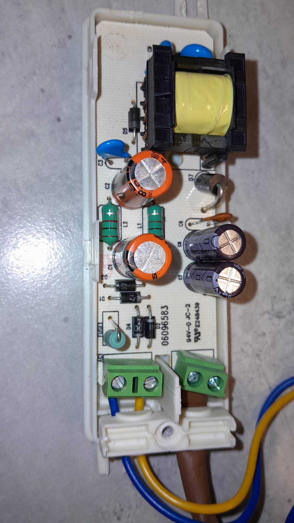

När jag gjorde rent i fläkten och öppnade locket till elektroniken så är det inte samma utseende på kretskortet som beskrivs i tråden.

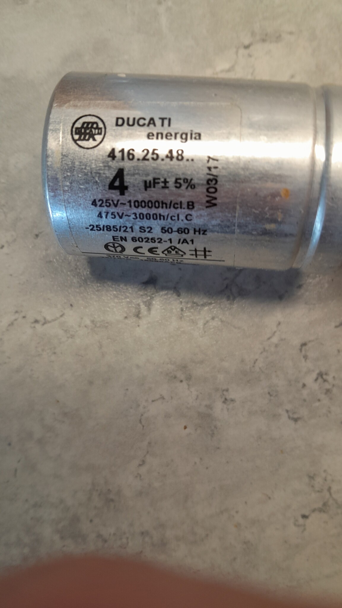

Det sitter en stor kondensator 4uF bredvid kretskortet. Kan det vara den som inte fungerar?

Kretskortet är enligt märkningen ett drivdon till belysningen i fläkten, men den fungerar väl?
Den stora kondensatorn däremot är troligen kopplad till fläktmotorn och kan ge de symptom du har. Den är värd att kollas upp. Har du en multimeter som kan mäta kapacitans?
avh67f
Ja det är inte omöjligt att det är motorkondensatorn som är slut.

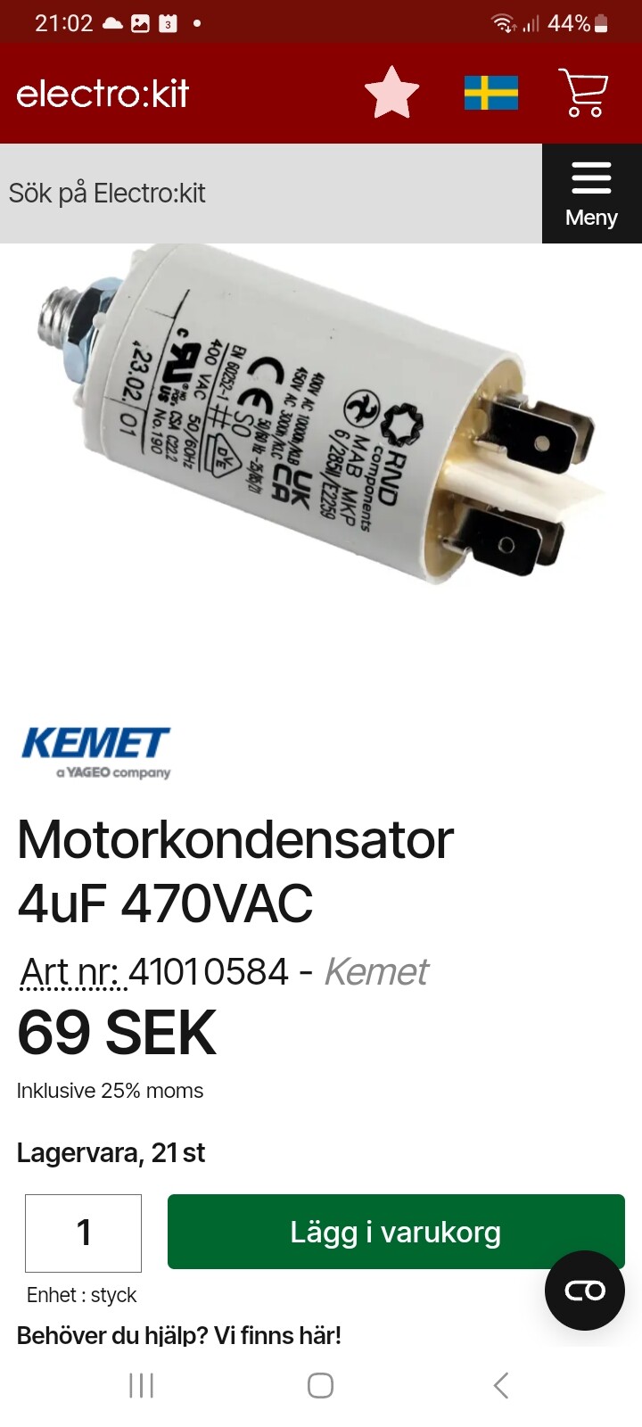

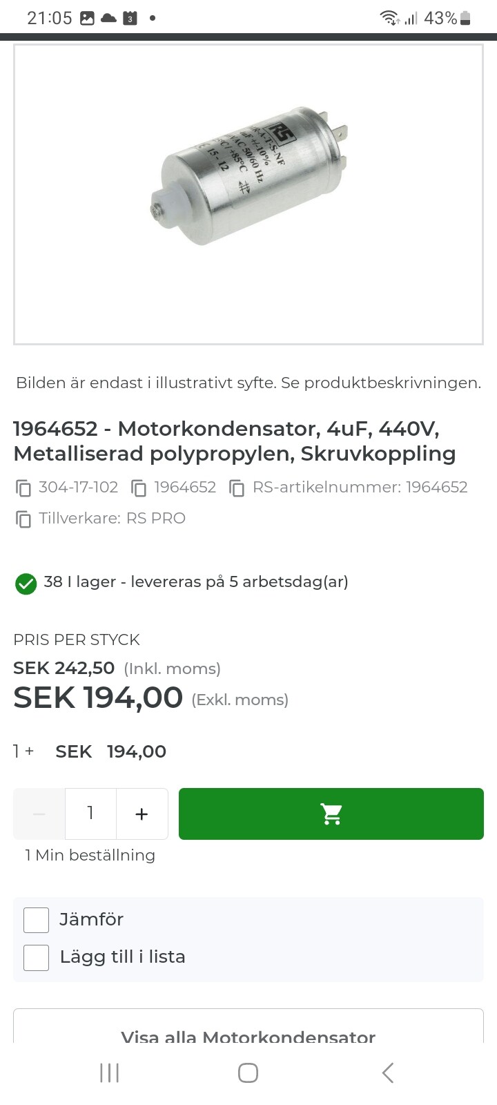

Har kollat upp på Electrolux men just den artikeln gick inte att köpa utan att även beställa utbyte.
Kollade på lösa komponenter och har hittat på Electro kit (69kr) och Elfa (242kr)
Är det bara att beställa och är någon bättre av dessa två, förutom priset.
  • Motorkondensator 4uF, 440V, metalliserad polypropylen från RS PRO, pris SEK 194,00 exkl. moms, med skruvkoppling.
  • Motorkondensator 4uF 470VAC från Kemet, pris 69 SEK.
På data kan du se maxtemperatur samt driftstid vid viss spänning. I detta fall hade jag garanterat gått på det minst dyra alternativet. Tror du kanske byter fläkten inom 10år annars vet du vad som kanske felas. Såg inte de fysiska måtten men tror vilken som får plats🤓👍. Lycka till mvh Magnus

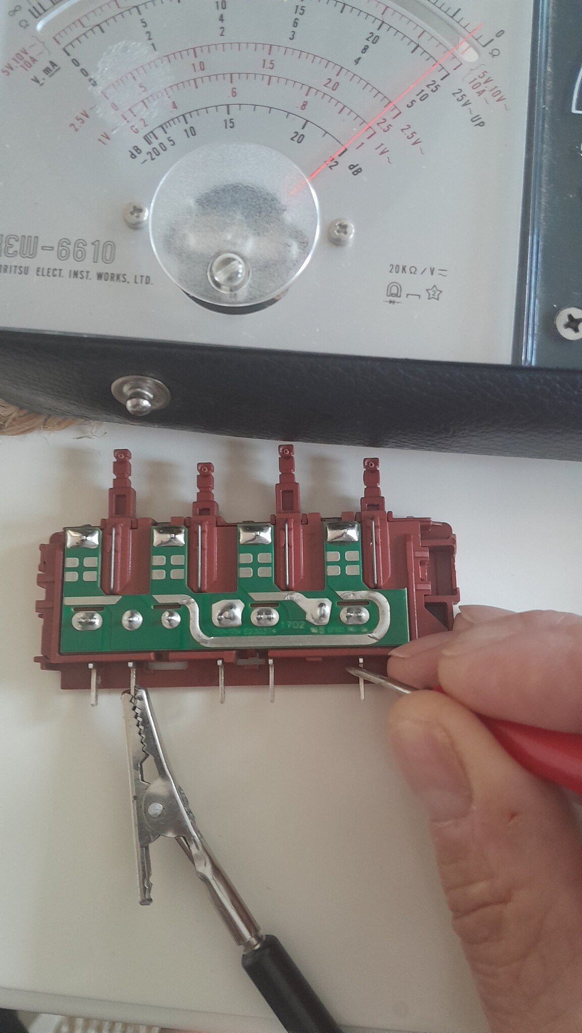

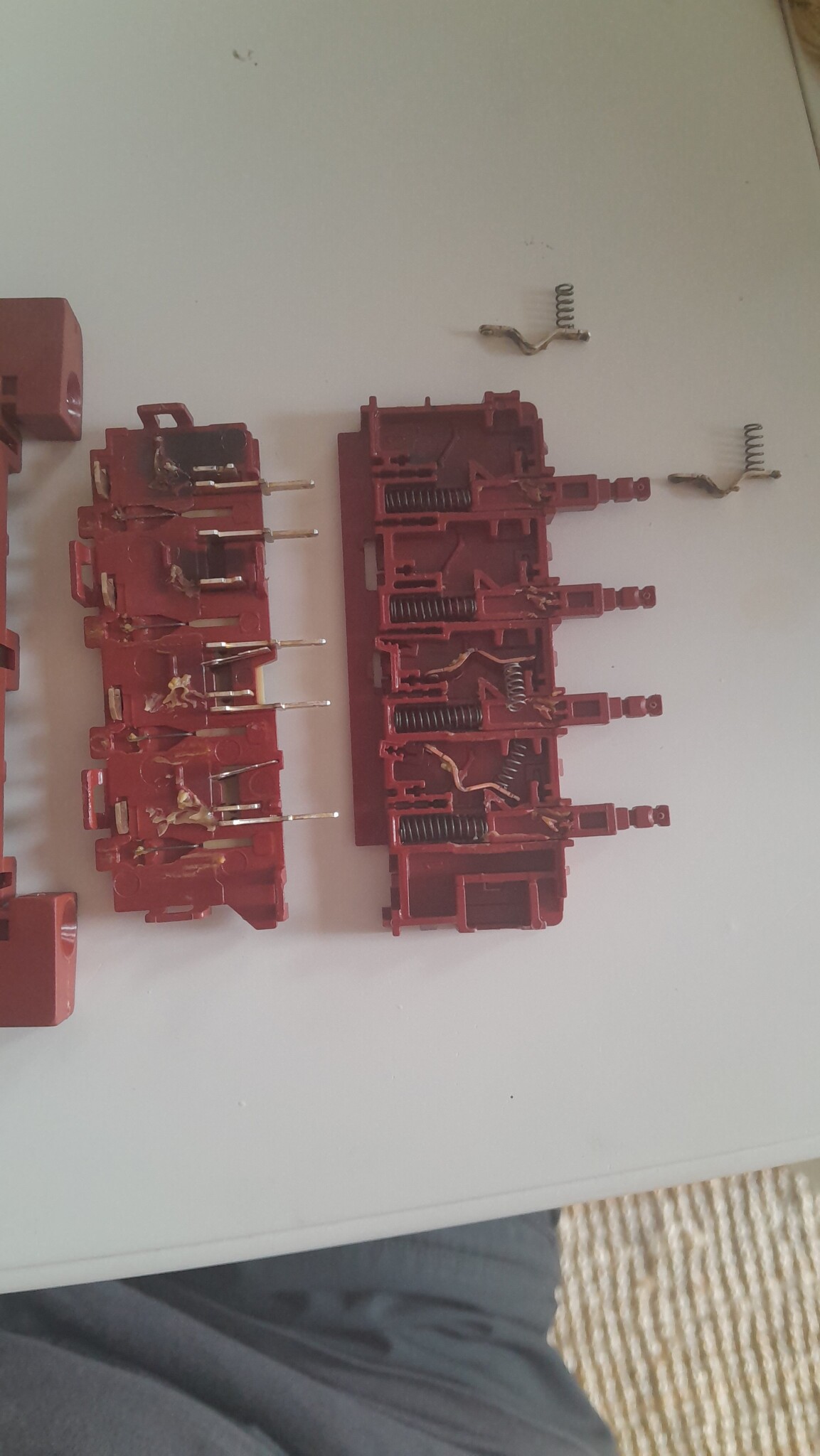

Har nu testat med ny kondensator, motorn startar men går i låg fart stannar helt efter ett par minuter.
Kollade in knappsatsen och öppnade den (några fjädrar hoppade ur) det var en hel del matfett i knappsatsen och sotiga kontakter.
Ny test efter ihopmontering. Motorn startar men går inte fullfart och bara en hastighet. och brummar till och stannar igen.
Min gissning nu är att det är något fel i motorn, är det olika lindningar som kopplas in eller vad är det som styr hastigheten?
Det finns bara knappsatsen (utan elektronik) och fem trådar till motorn.
Kan det vara gammalt matfett (överledning) som måste tvättas bort i motorn.

Tråkigt fall. Det enda som är kvar är då motorn. Kanske räcker det med en rengöring, om det går att komma åt.

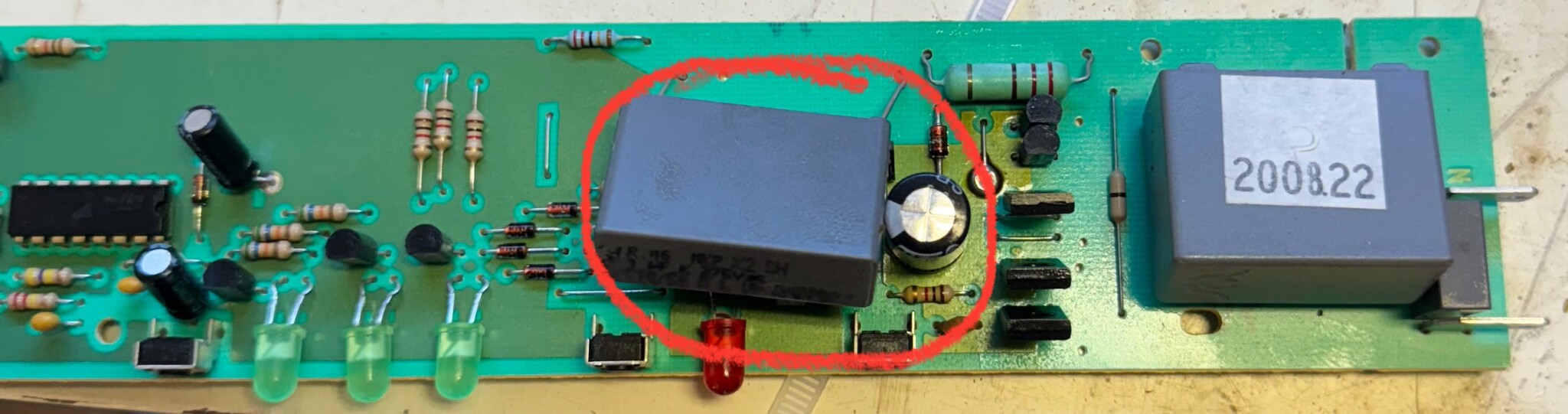

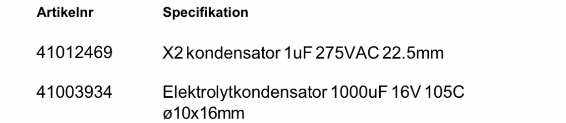

Har en Electrolux Silence Tech fläkt som enbart gick på lägsta fläkthastighet.
Bytte elektrolytkondensatorn och X2-kondensatorn .
Nu fungerar den som den ska .
Tack för all info i denna tråd :-)
Köpte komponenter på elektrokit enligt bifogad bild , summa 17kr .
