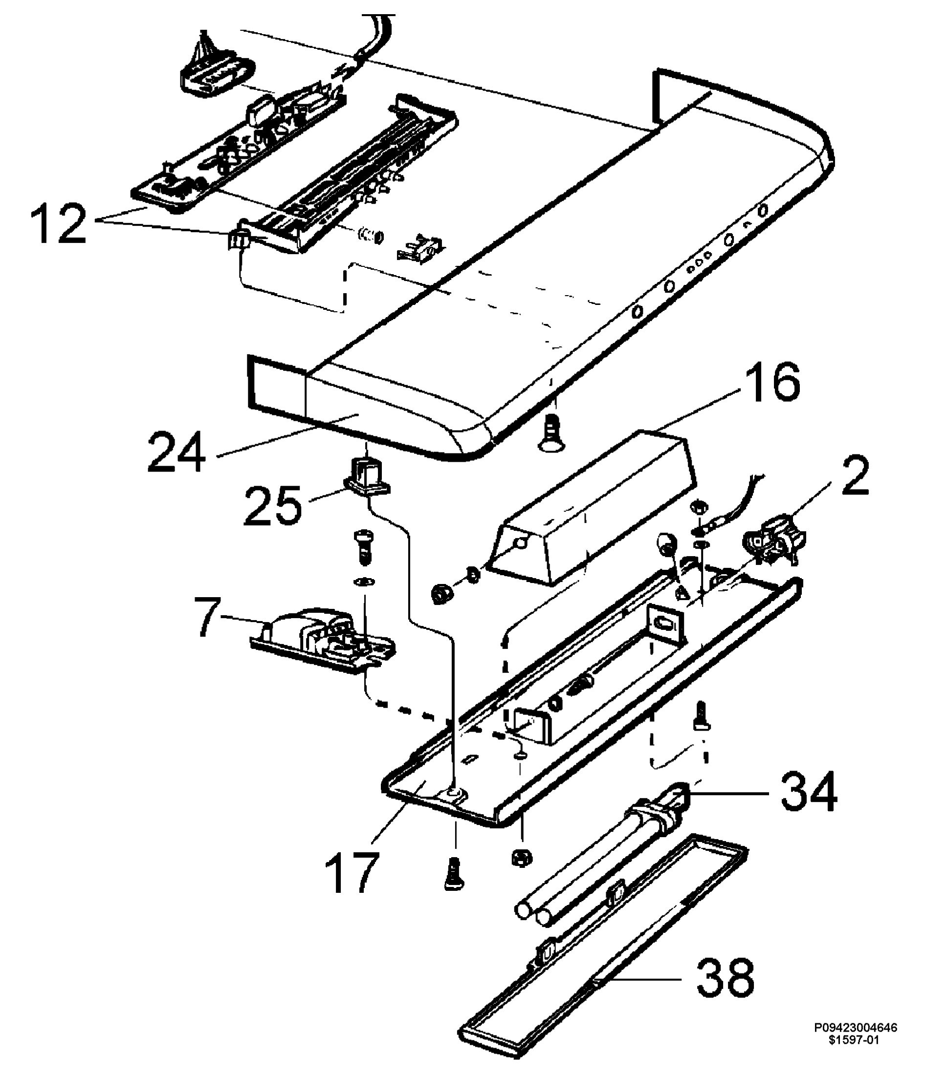

larro4
Hej
Må man plocka ned hela fläkten för komma åt kretskortet? Electrolux EFT6405X/S.
Mvh Lars
larro4 larro4 skrev:
Hej
Mvh Lars
Nej i mitt fall kom jag åt all underifrån! Lossa lampskydd, ta bort ljuskällan skruva bort några skruvar, givetvis med strömsladden urdragen från stickkontakt. Bytte sedan bägge kondensatorer som nämnt men det var den lilla elektrolyten som gjorde susen. Innan byte var jag tvungen att starta fläkt utan lampa tänd sedan kunde man eventuellt tända lampan. Mvh Magnus
larro4
Hej. Men det går inte få lös lampskydd. Vilka skruvar lossna?
Mvh Lars
  • Exploderad vy av ett lampskydd med skruvpositioner markerade, sökes hjälp för att identifiera vilka skruvar som ska lossas.
Mvh Lars
Vill minnas när jag ser din bild att det var två eller tre skruvar undertill. Men kan minnas fel några år sedan jag gjorde fixet. Lagat en annan fläkt efter det (mors). Men annars sitter fläkten enbart med någon skruv på vardera sida som du troligen kommer åt från vardera skåp eller vad som sitter där. Byt bägge kondensatorerna en är till för att skapa lagom ström till likriktning och sedan till elektroniken. Den är på allt från 470nF till 1microF. Den kantiga klossen, X1 alt X2. Den andra är en traditionell elektrolyt (den brukar svälla upp och ev pysa ut klet). Byt bägge billiga och lätta att byta sedan kommer fläkten troligen fungera 10 år eller mer. Gick ut i mitt kök och tittade. Tror kanske enklast är att lossa två skruvar på respektive sida i mitt fall från skåp vid varje sida. Då får du dessutom lättare att eventuellt att rengöra andra delar från fett. Fett och smuts samt rökdimma upplöses och tvättas enkelt bort med svag ammoniklösning alt salmiaklösning. Vanliga tvättsåpmedel brukar kleta klabb ludda.

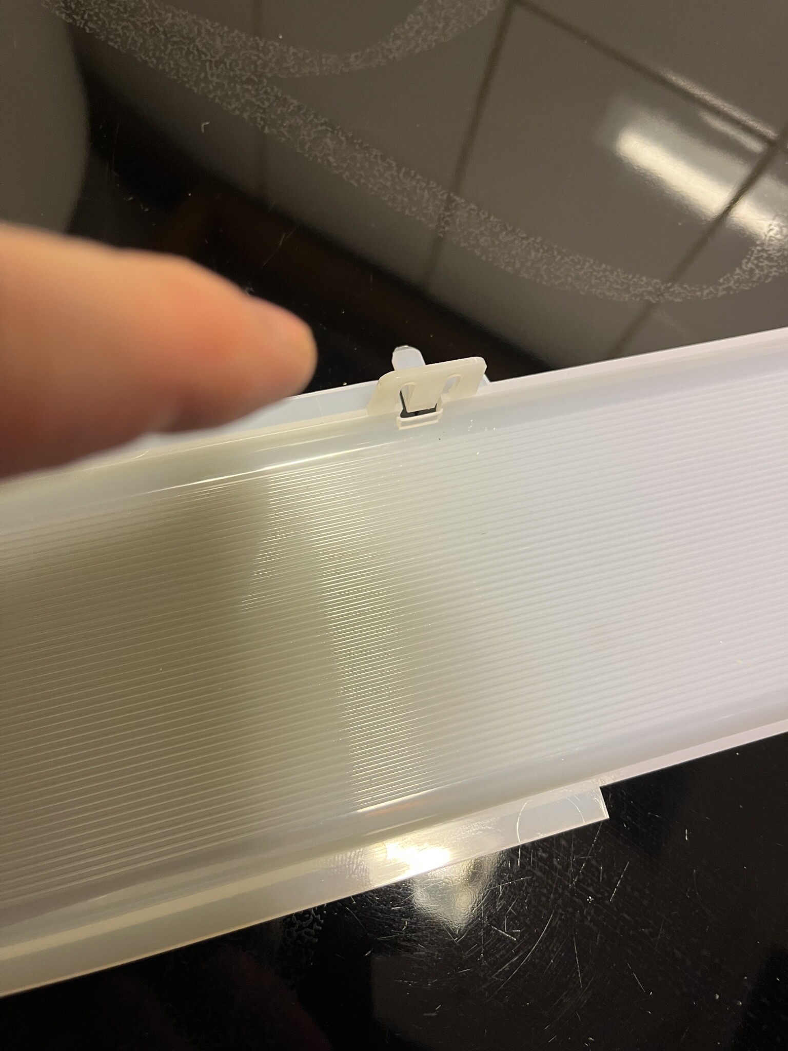

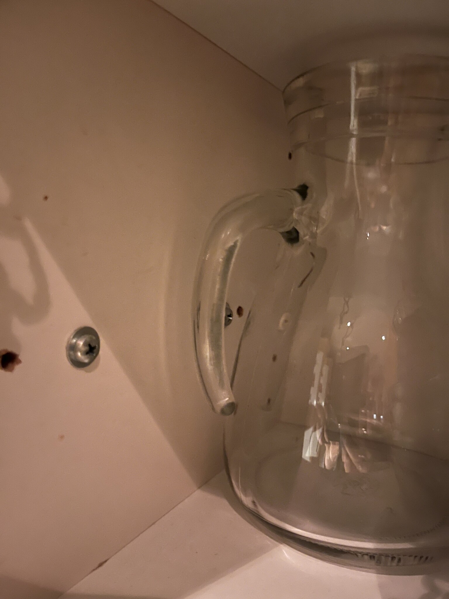

Läste inte hela din fråga! Lampskyddet sitter med två små plasthakar som är närmast din vägg eller längst från dig. Pressa dessa mot dig så kommer lampskydd plastkåpa komma ner.
Skickar bild på lampskydd jag pekar på en av två ’krokarna’. Pilla dessa mot dig plastskyddet hänger då fast i kant närmast dig. Samt högra sidan i ett skåp som håller fläkten. Detta med skåpet om du vill släppa ned fläkten. Två skruvar på respektive sida. Men jag tror vill minnas att du får loss allt underifrån.
