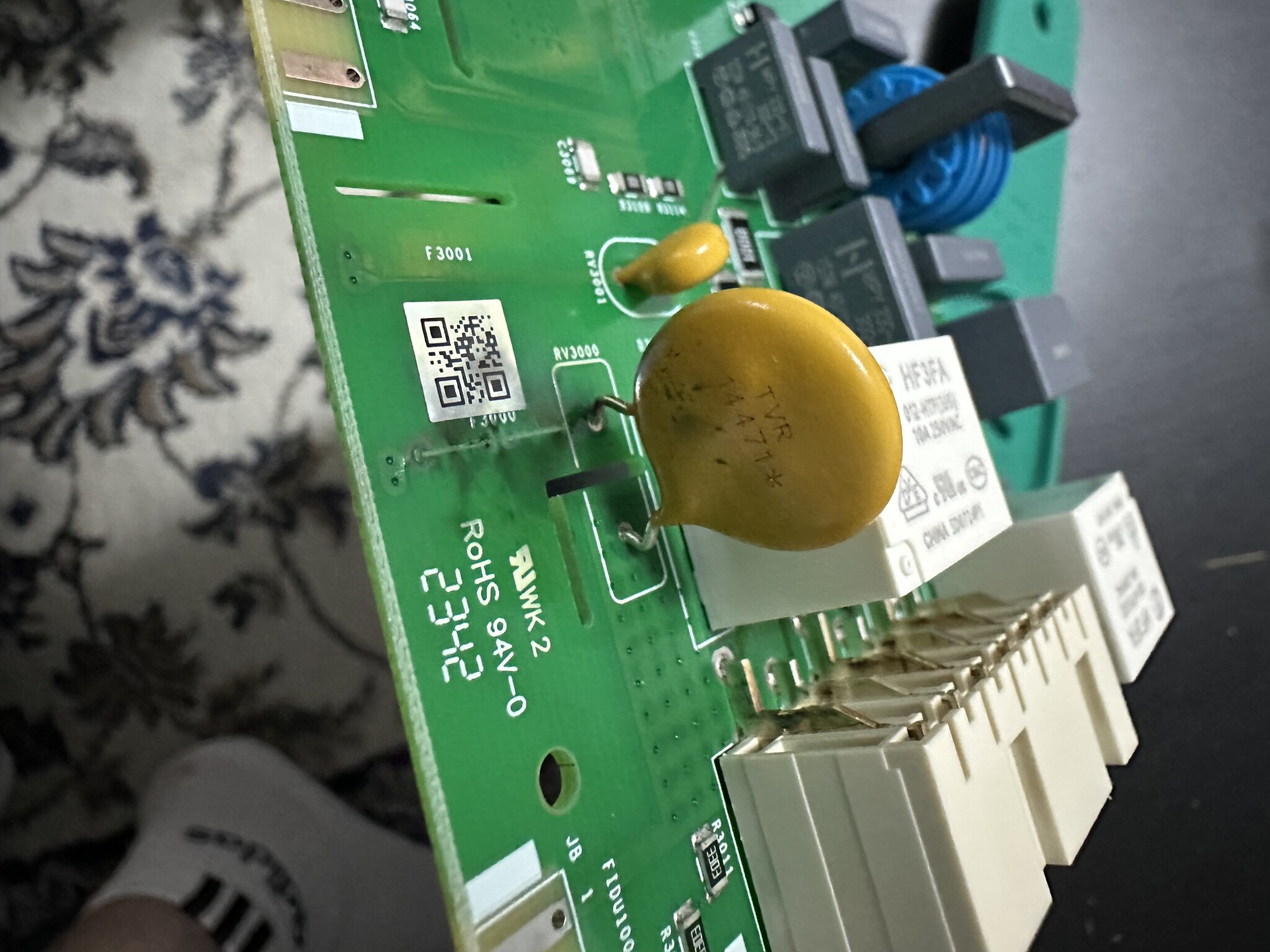

Jag har en Electrolux-diskmaskin (CSA47230UW00) som inte värmer vattnet. Först bytte jag värmepumpen och testade – men maskinen värmde fortfarande inte. Sedan kopplade jag bort temperatursensorn och bytte den mot en ny, men det gav ingen skillnad. Då började jag misstänka att problemet sitter i kretskortet och tog därför ut det.

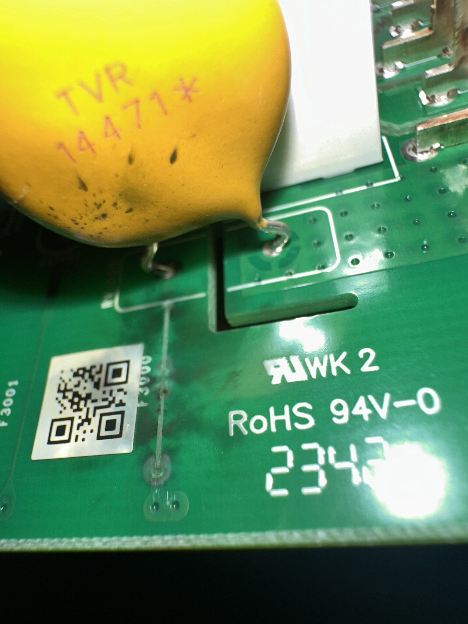

Alla delar på kortet verkar hela, men jag ser en svart/bränd fläck nära den gula komponenten (märkt TVR 14471, MOV). Själva komponenten ser inte sprucken eller uppsvälld ut, men kortet är missfärgat just där.
Min fråga är: kan detta brända område på kortet vara orsaken till att värmeelementet inte fungerar, även om övriga komponenter ser oskadade ut? Vad borde jag i så fall kontrollera mer?

Ser ut som F3000 har brunnit av.
F brukar vara en förkortning för säkring (Fuse)
Så kortet har banor gjorda som säkringar. = Den lösningen betyder engångssäkring som inte går att byta ut.
Gissningsvis har PTC motståndet (TVR 14471) drivit upp strömmen så säkringen gått.

Så har tillverkaren tänkt. Men det är möjligt att ersätta F3000 med en glasrörssäkring det svåra är att få fram vilket värde det ska vara. Går att mäta hur mycket det drar vid drift och uppskatta tilltänkta säkringens A.
Men det är en lösning man får ta eget ansvar för då man garanterat frångår tillverkarens reparationsanvisningar.
Problemet kvarstår att lista ut varför något dragit mycket ström så F3000 gått sönder... Hade varit intressant att se hur kortet är konstruerat och kopplat😀
