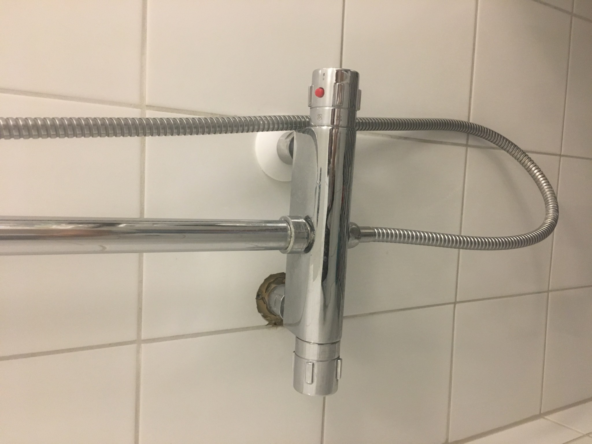

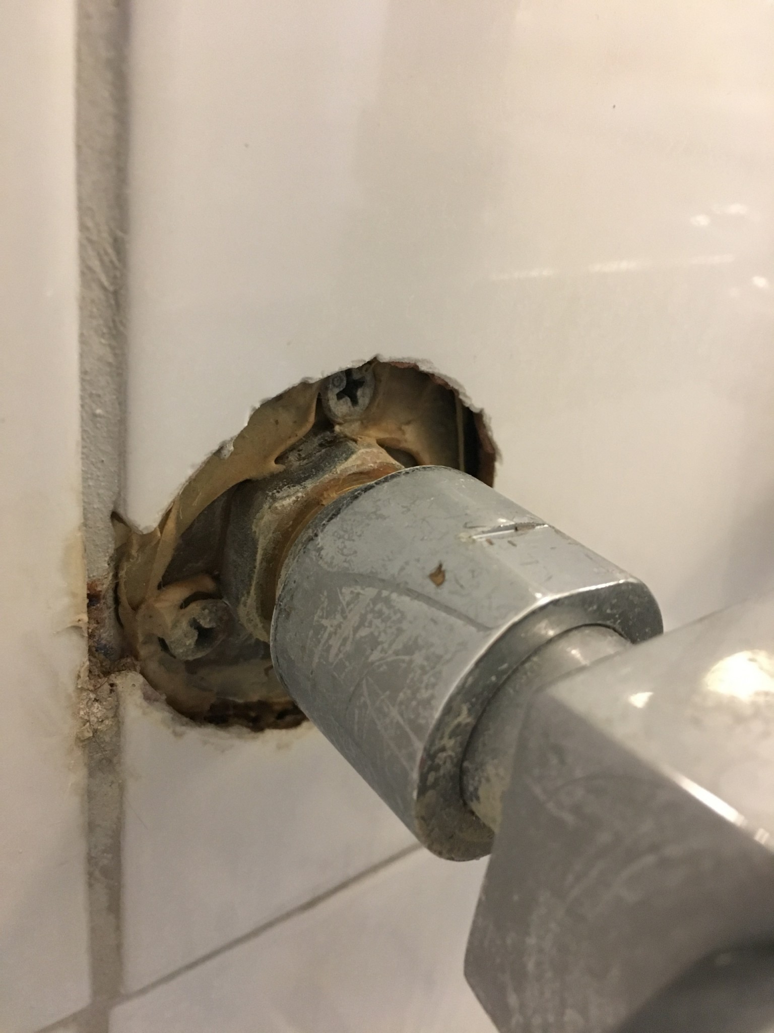

för ca 5 år sedan gjordes badrummet om allt gick bra förutom ett problem som skjutits framför oss….
Blandaren till duschen har innanpåliggande rör. Blandaren är av en modell som inte har ngt. blandarfäste, dvs. det sitter endast täckkåpor ovanpå.
Dock är det inte kåporna som följde med till blandaren, fråga mig inte varför, utan det ser ut som täckbrickor som man använder till element, vilket inte är så fint, eller det ser helt enkelt amatörmässigt ut. Så här i efterhand misstänker jag att det var ngt. med de medföljande kåporna som inte passade och det skaver rätt mycket att detta inte uppdagades tidigare.
Vi vill ju så klart ändra detta, men att få tag på täckbrickor som passar verkar omöjligt, att montera ett blandarfäste verkar också omöjligt pga. att rören som kommer ut från väggen ev. kan vara förkorta.
Pratade med en rörmokare tidigare och han menade att detta är kört. Riv och börja om från början, han vill säkert ha det jobbet…
Hur som helst, kan vi göra något eller är detta kört? Det känns inte så proffsigt att ha vita plastkåpor.
Alla tips skulle uppskattas — skickar även med en bild. :banghead:

Ööh, det är ju skruvskallar som syns i nån smet, det där kan ju omöjligt vara en del av ett godkänt tätskikt?
Rent spontant så tror jag rörmokaren du pratade med har alldeles rätt, dessvärre.
Och man kan ju fråga sig om dom som gjort detta har nån som helst susning om hur ett badrum ska byggas.
