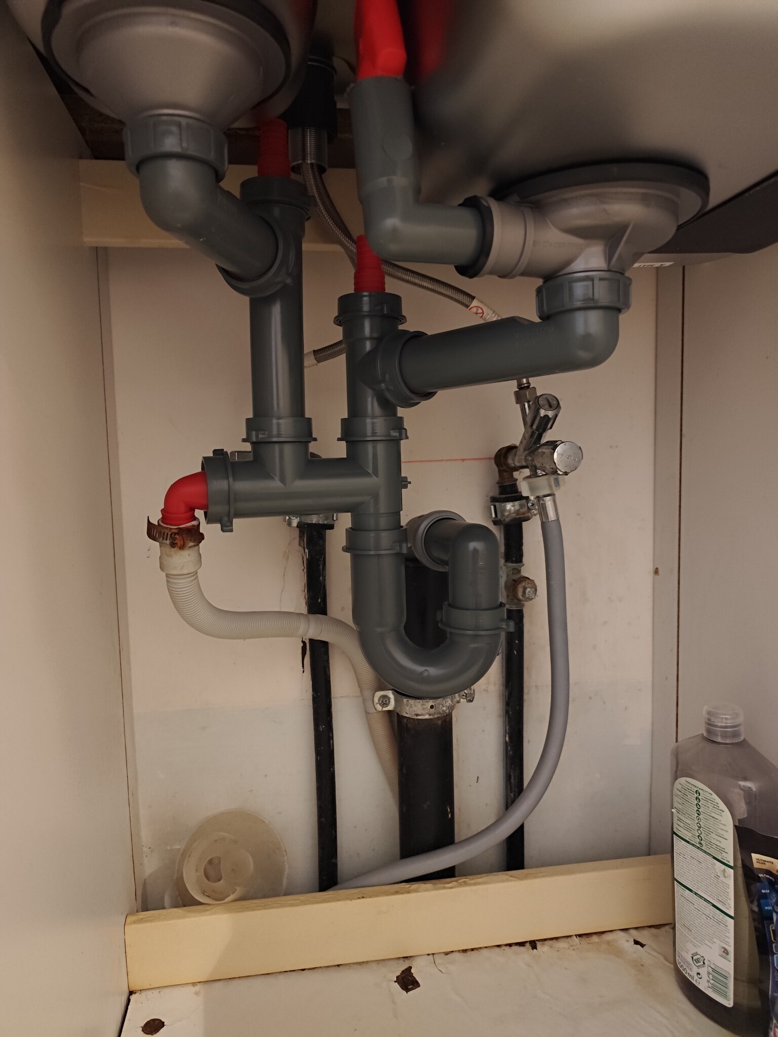

Vad är galet här? Vattnet i diskhon vill inte rinna undan. Vid start av diskmaskin kommer alltid vattnet upp i diskhon. Det finns inga matrester i rören.
Vad kan det bero på. Kan det vara luft i avloppsstammen som hindrar vattnet att ta sig förbi kröken.
Bifogar en bild

Enskilt avlopp eller kommunalt?
Pumpbrunn, trekammarbrunn eller reningsverk?
Bifoga gärna bilder där vi ser anläggningen
Har du rensat vattenlås och det ändå inte rinner igenom så är det halvtstopp längre ner. Dags att rensa rören.

Rensa vattenlåset.
Och luft i avloppsstammen är det garanterat, konstigt vore det annars. Men knappast det som är problemet
Nu är det rensat överallt under diskhon. En observation är att nu när jag öppnar kranen så rinner inte vattnet igenom. Det når lägsta punkt men orkar inte ta sig uppåt till avloppsröret.
Som fler skrivit, antagligen stopp på gång lite längre ner i stammen.
Sen en parentes, avloppsslangen från diskmaskinen, är den fäst på en högre punkt än vad man ser? Om inte så riskerar du att vattnet rinner bakvägen in i diskmaskinen när det som nu börjar bli stopp.
