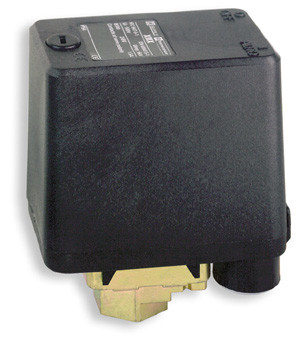

Dock är det lite osäkert på hur jag skall ställa upp frånslagstrycket? Tryckströmställaren ser ut såhär:

Om du släpper plastskruven och lyfter locket (bryt strömmen först) bör du se två rattar/skruvar, ett ganska vanligt upplägg (iaf. om det är en XMP/telemecanique som det är är) är att den ena ställer frånslagstrycket och den andra tryckdifferensen mellan till- och frånslag. Om rattarna / skruvarna är olika stora är ofta den för frånslagstryck större.Kameramannen skrev:
Om du bara vill öka tillslagstrycket ska du minska tryckdifferensen, om du vill öka både till- och frånslagstryck ska du bara vrida på frånslagstrycksratten. Vill du bara öka frånslagstrycket ska du dels ställa upp detta, och dessutom öka tryckdifferensen (så tillslag blir oförändrat)
/U
EDIT: mixade ihop från- och tillslag, ändrat ovan.
