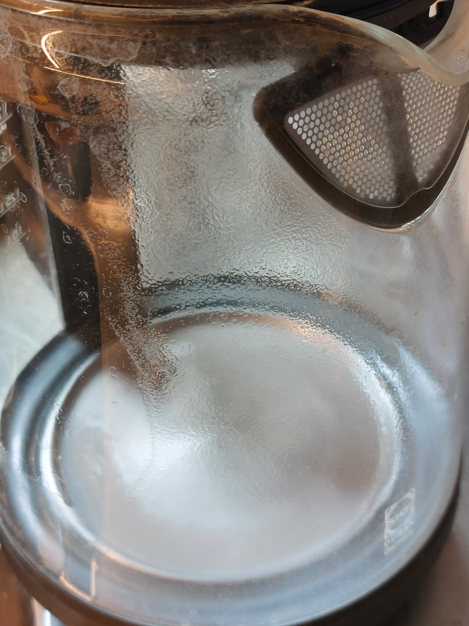

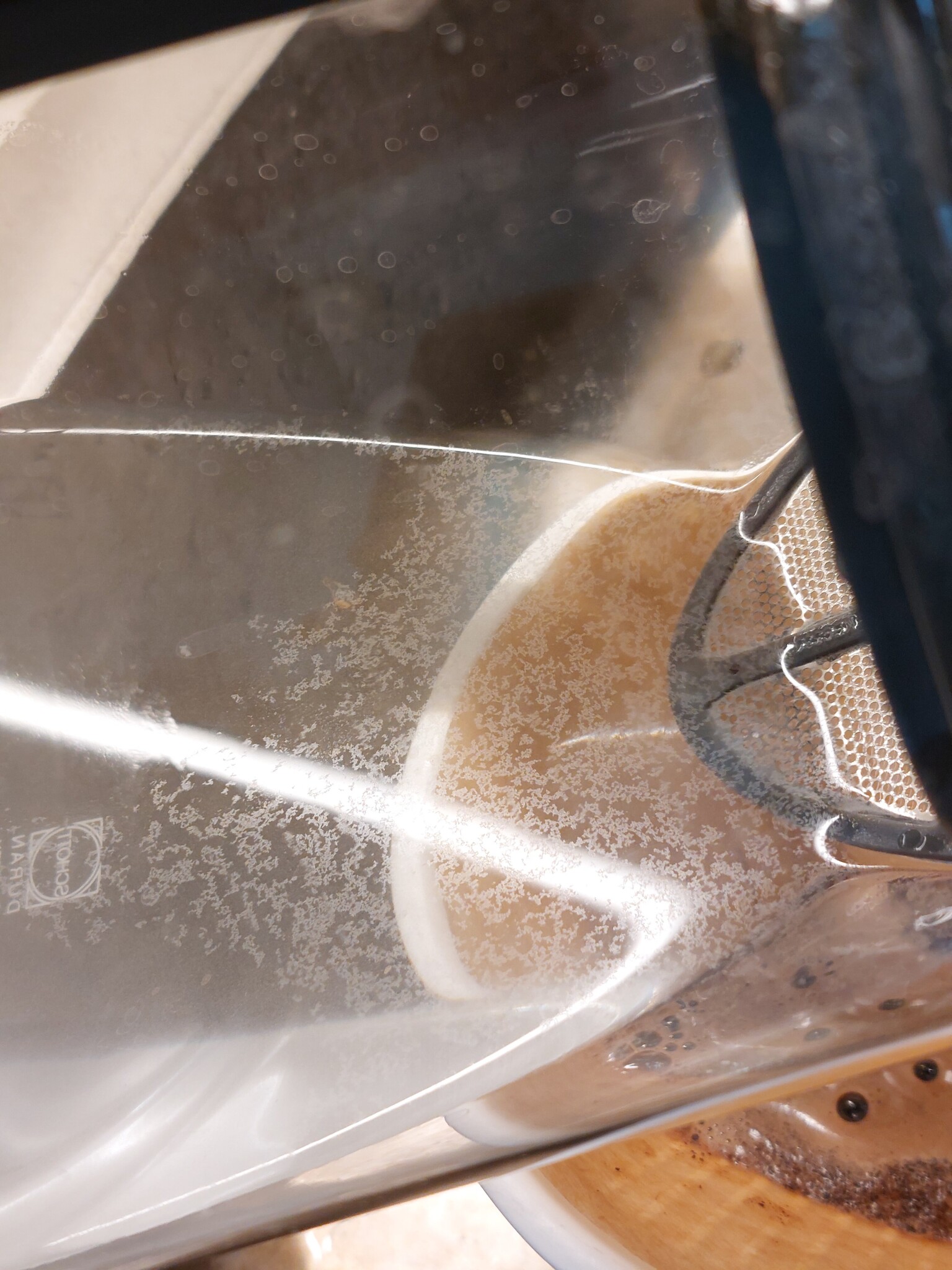

Vi har nyligen fått problem med vårt dricksvatten. Vi har egen brunn och för ett tag sedan installerades ett avhärdningsfilter för att reducera problemen vi hade med kalkavlagringar. Installationen föregicks av ett vattenprov som visade att vi hade mycket kalk.
Nu har vi fått ett annat problem som vi inte haft tidigare. Vid kokning flockas det små partiklar på vattenytan som sedermera även sätter sig på glaset i vattenkokaren, se bilder. Min sambo upplever att hon får halsbränna av att dricka vårt vatten och nu börjar även jag känna av det.
Är det någon som känner igen sig och haft samma problem? Vi ska ta nytt vattenprov för att försöka komma till botten med det här. Förstår inte vad det kan vara men förhoppningsvis visar vattenprovet på det.

Fyllt på salt i avhärdaren ?? är regeneringstiderna/volymen satt rätt så att det startar regenereringen innan jonbytarfiltret är helt mättat med kalk? - startar regenereringen alls ?.
Låter mycket som resultat av hårt vatten, det som flyter upp och/eller ger beläggningar efter uppkokning är med stor sannolikhet kalciumkarbonat - vardagsmässigt kallad kalk eller krita, och försvinner det igen med prov med ättika, citronsyra, vinsyra och vid lite tjockare lager också fräser och bubblar så är det kalk.
För att mäta hårdhet själv så kan man använda https://www.hornbach.se/p/vattentest-jbl-proaquatest-gh/10035578/
Det är en dropptiteringstest där man droppar ned och räknar droppar av en grönaktig vätska ned i en kyvett med 5 ml provvatten och efter omrörning för var droppe så blir innehållet gul mot orange för att sedan efter en droppe blir hela vätskan plötsligt grönaktig och då är antalet droppar man droppat i motsvarande antal grade dH. Allt som behövs för testet finns i förpackningen
Medans avhärdaren arbetar bör vattnet efter denna bli grönt väldigt snabbt redan efter några få droppar medans har filtret i avhärdaren mättats av kalk för att regenereringen inte fungerar tex. pga. slut på salt så går man ganska fort tillbaka till inkommande vattnet hårdhet igen

Installatörerna har varit och ställt om en gång redan. De sade att vi skulle följa upp och se om det hade gått till sig på en månad. Nu har det gått en dryg vecka, men vi vill inte dricka vattnet förrän vi får svar på vattenprov om två veckor.S Srixon skrev:
Låter rimligt, men det vi blir brydda över att det inte sett ut så här tidigare innan vi hade avhärdningsfilter och vattnet blir likadant när vi tar ut det från utkastaren till partikelfiltret (alltså utan att det gått genom avhärdningsfilter).X xxargs skrev:Fyllt på salt i avhärdaren ?? är regeneringstiderna/volymen satt rätt så att det startar regenereringen innan jonbytarfiltret är helt mättat med kalk? - startar regenereringen alls ?.
För att mäta hårdhet själv så kan man använda [länk]
Om jag tolkar inlägget rätt så är det nu ingen skillnad på vattnet som tas ut genom vattenutkastaren före avhärdningsfiltret och det som nu gått igenom filtret.
Om så, så verkar inte avhärdaren arbeta alls längre, regenereringen har inte startar eller att det är någon propp i någon slang från tex. salttanken.
Kan du manuellt starta regenereringen och se att processen med backspolning fungerar? - att det sugs vätska ur karet med saltet etc.
Det kan behövas ett par gånger med backspolning innan avhärdningen blir fullt aktivt igen om det nu har blivit riktigt mättat med kalk.
Har ni någon koll på om saltmängden i salttanken har minskat över tiden?? - om det inte har minskat trots ganska lång tid så är det något som inte fungerar.
Personligen tror jag inte vattnet är farlig att dricka även utan avhärdning, har druckit massor av sådan knallhård vatten när jag växte upp på västergötaslätten och mycket kalkhaltigt vatten från den grävda brunnen - och den var dessutom väldigt god vatten att dricka, trots att det gav tjocka lager med kalk i te-vattengrytan
