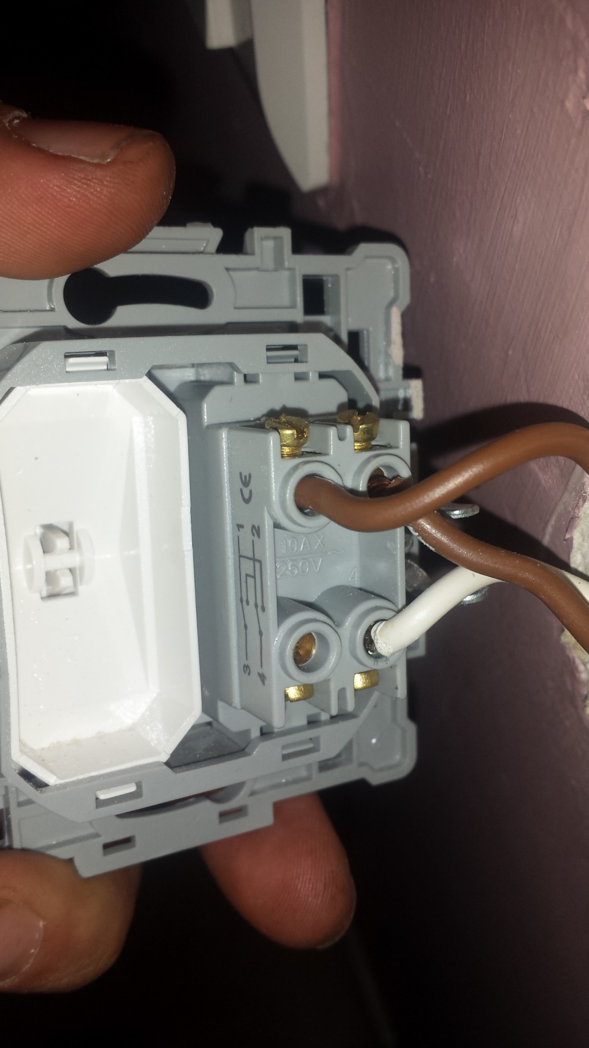

Jag har 1 lampa i korridoren som styrs utav 3 olika strömbrytare. Problemet jag har är att; när jag tex släcker lampan från strömbrytare nr 1 så kan jag sedan inte tända lampan från strömbrytare nr 2&3 och vice versa! Detta är väldigt irriterande att varje gång man kommer hem o det är mörkt, måste man gå till andra sidan korridoren för att tända eftersom man har släckt där sist..
Bakom ena strömbrytaren går det 2 bruna kablar och en vit (2 fas 1 nolla antar jag)
Den andra har 2 gula och en svart
Vet någon vad problemet kan vara och hur man kan fixa detta? Tacksam för svar!
Ja, det är felkopplat :( Det behövs två st trappomkopplare och en korsomkopplare, och sedan kopplar man inte dem korrekt.

Ja, tyvärr... Spelar det någon roll vilken ordning man kopplar dem på? Alltså vilken brytare som ska ha vilken koppling??
Ja ordningen spelar roll. Strömbrytarna sitter kopplade efter varandra. Den första och sista ska vara trappomkopplare och den i mitten ska vara korsomkopplare.
Du skriver att du tittat hur två av brytarna är kopplade:
Det låter som att detta är de två trappomkopplarna. Då borde det till den tredje brytaren vara anslutet två bruna och två gula kablar. Kolla om det stämmer.

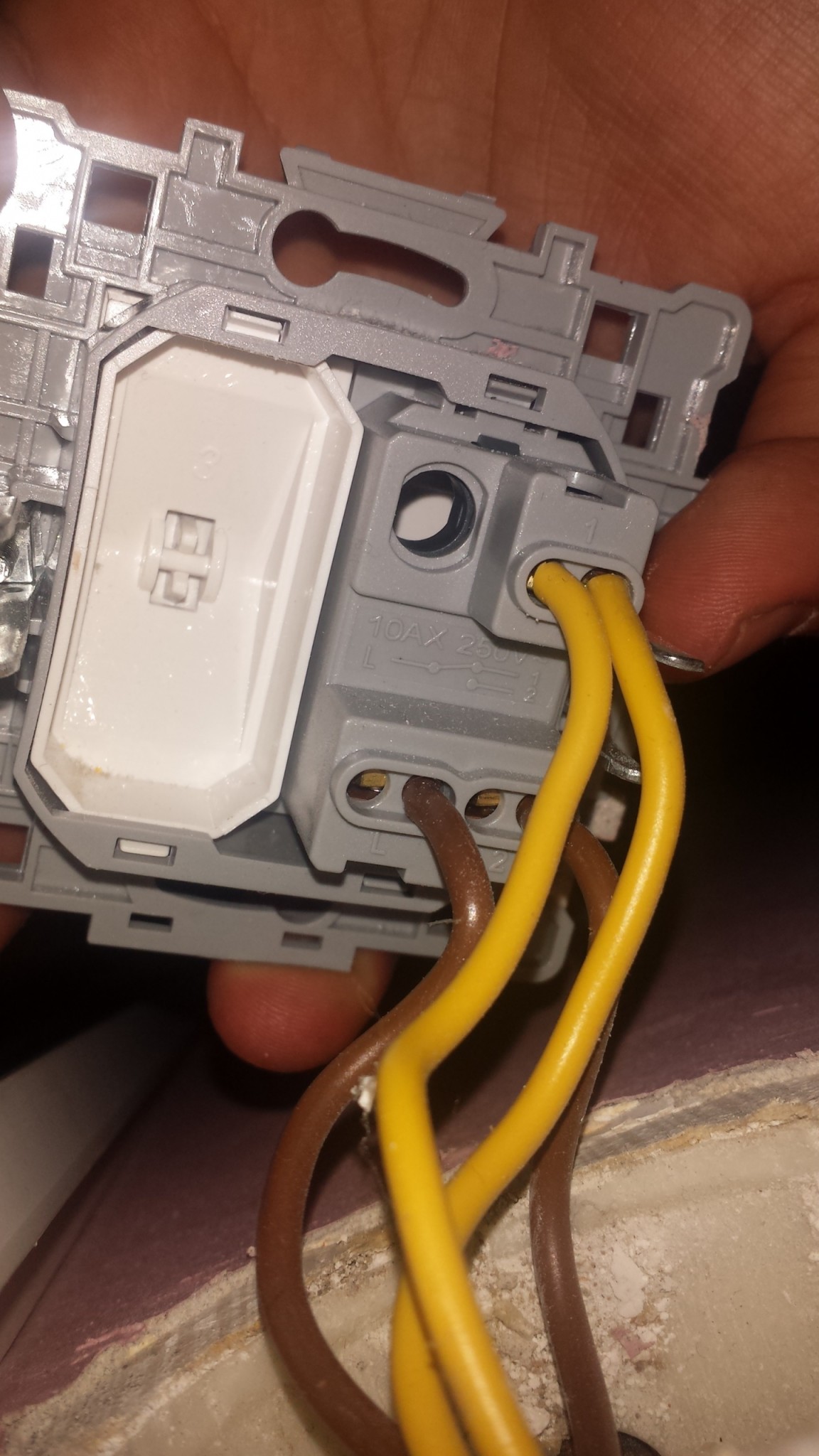

Det stämmer att det är två bruna samt två gula på tredje (den i mitten alltså)

Såhär är den korskopplad, ser det rätt ut?
Du har en trappkopplare där ingen kors så det är fel.
Kanske blandat ihop på nåt vis så du fått korsomkopplaren i ytteränden?

Detta ser ut som en korsomkopplare, stämmer detta? Denna ligger inte i mitten utan längst bort i korridoren.
