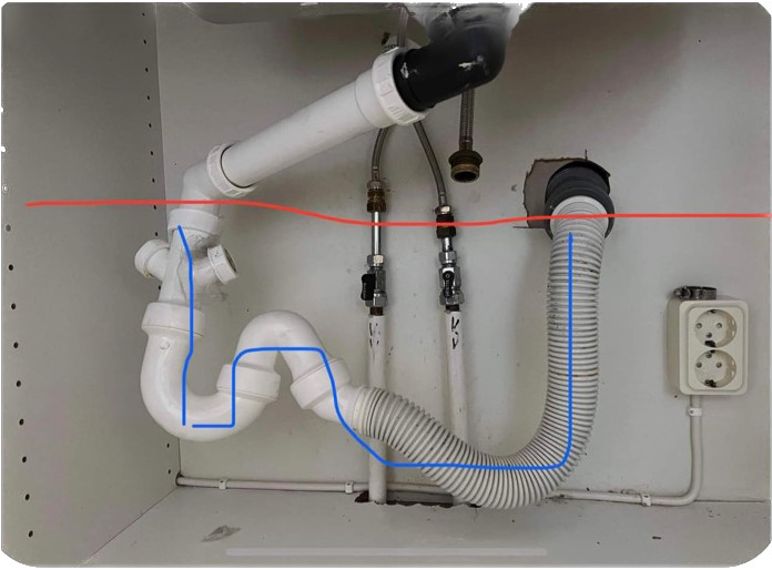

Vi skulle idag installera en ny diskmaskin och fick då höra av montören att vårt vattenlås under vasken är det värsta han sett (se bild).
Som jag förstår det är det vattenfyllt i hela plast-ledet istället för endast böjen där det ska vara vatten.
Är själv inte så VVS kunnig så jag undrar om någon i forumet har något förslag på hur detta kan fixas innan själva diskmaskinsinstallationen kan ske.
Kan man fixa själv ?
Någon som vet vad som är ett rimligt pris (efter ROT) om man ber en rörmokare fixa detta ?
Lägenheten ligger i innerstaden Malmö

Ja det där är katastrof, konstigt att du inte fått stopp ännu…men går att lösa ganska enkelt. Du lär väl få betala ett par timmar för en röris, sen servicebil och några hundringar i material. Skulle gissa på 2-3000 kr om du har ngn röris i närheten.
