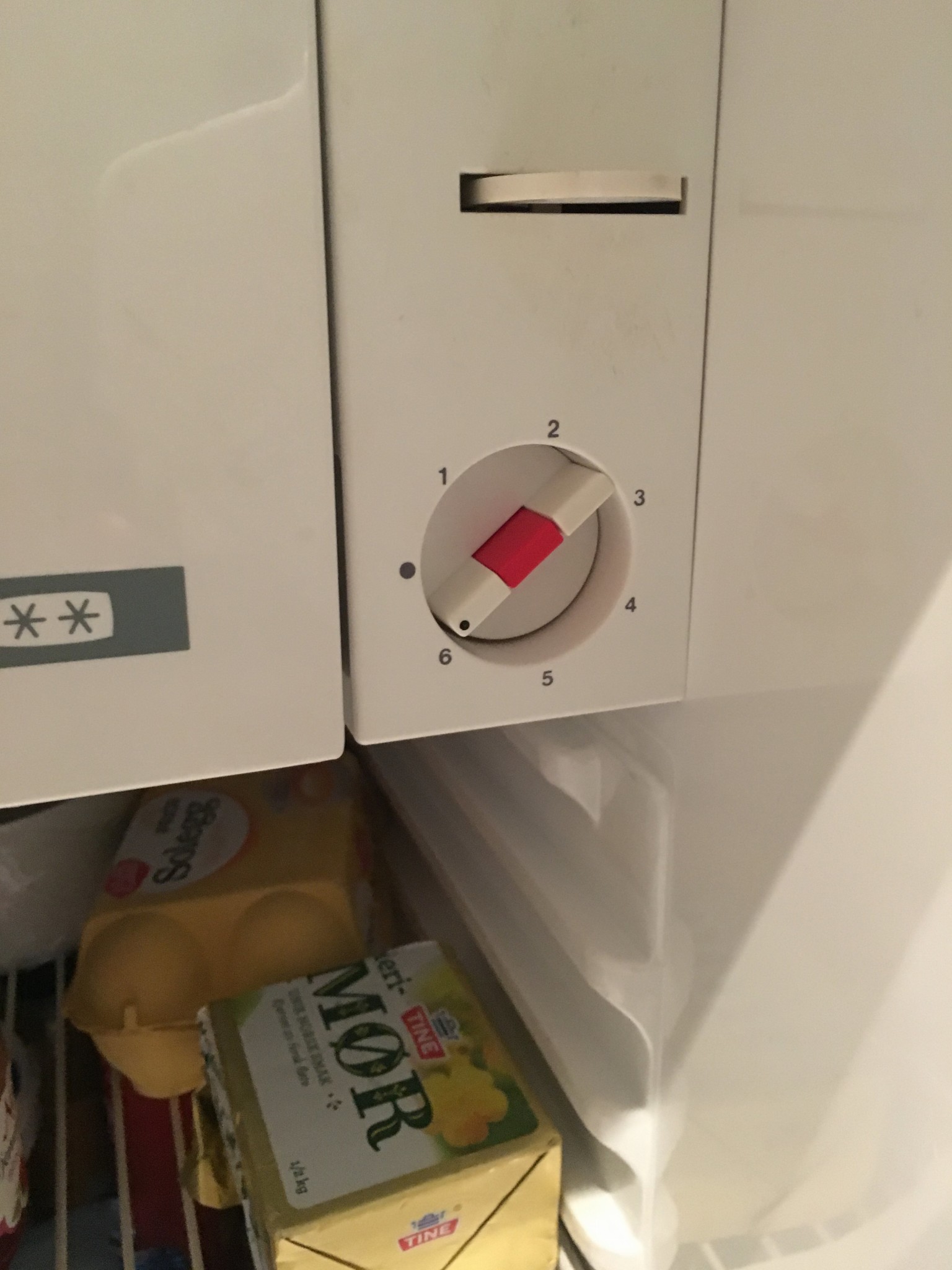

Varit lite klantig och tryckt in den röda mittendelen på vredet när jag skulle frosta av.
Kylskåpets kompressor stängdes av och har ingen aning om hur jag aktiverar det igen.
Belysningen är forfarande tänd men röda "knappen" fjädrar inte ut igen.
Är litet kylskåp med frysfack monterat i ett trinettkök märkt Husqvarna.
Gissar på nittiotal.
Se bilden för hur det ser ut.
Någon som vet hur denna fungerar?
Hade varit bra om jag kunde starta kylskåpet igen innan allt blir förstört i det...

Den skall normalt hoppa ut när tempen överstiger 7-10 celsius

Fungerade nog inte som den skulle men löste sig när jag knackade lite på den.
Misstänker att den aldrig använts sedan den var ny...
