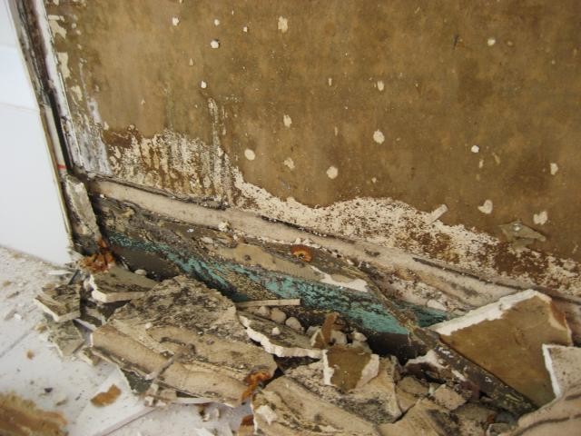

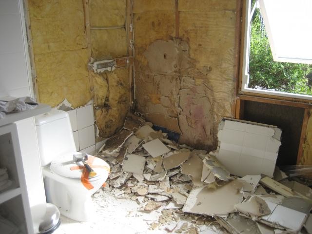

Hej E det så här det ser ut , i en dusch som ligger mot ytter vägg ,när det finns plast + tätskikt ?
Mikael_L
Men dessa bilder är väl från ett lite äldre badrum, dvs inte allra senaste generationens tätskikt ?
Men i vilket fall som helst, tom med fibercementskivor i väggarna skulle jag personligen sova mer gott om nätterna om jag tilsett att det finns lite ventilation i utrymmet mellan tätskikt och difftät plast (om nu duschen ligger mot det området). Det är säkert ruskig overkill, men så tänker jag iaf.
tjenare Mikael ! här saknades tätskikt . Jag tror inte ,varken primer eller gummi va uppfunnit,vid denna tidpunkt . Jag lägger in hur det ser ut nu.
