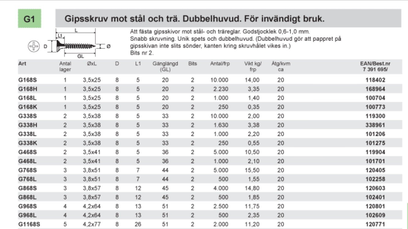

Jag tycker Biltemas gipsskruv funkar bra. Mycket mycket bättre än andra billiga skruv jag använt iaf.

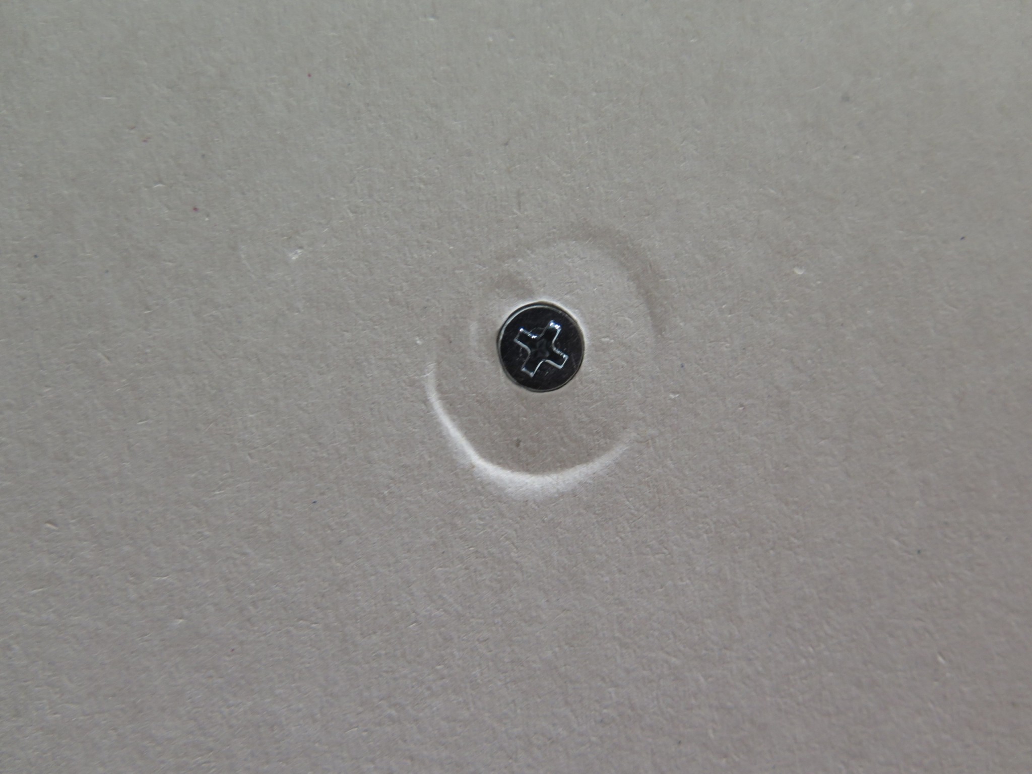

Min erfarenhet är att det är bättre att skuva i skruven med full fart på skruvdragaren i ett moment. Om man inte lyckats skruva in skruven helt och drar åt lite extra efteråt så blir det sämre resultat. Gäller mao att ha lite känsla så att man drar i skruven till rätt läge första gången.

jag använde hårdgipsskruv med lite mindre skalle från Byggmax (Heco) har funkat bra. Jag hade samma problem som dig innan jag blev tipsad om denna skruven.

Tryck hårdare med skruvdragare och gärna med handen intill skruven så att inte skivan lyfter från underlaget medan skruven dras i. Alternativt är underlaget så ojämnt (eller mjukt) att skivan inte får kontakt. När det ser ut som på bilden hänger skivan i pappen bara eftersom gipset är knäckt. Spackling blir heller inte bra eftersom skivan kommer att röra sig om man trycker på den. Skivan måste vara intakt och sitta dikt an mot underlaget i fästpunkterna om det ska bli bra. Ta bort skruven och skruva i en ny en bit ifrån skadan.
Spånskiveskruv funkar inte på gips efter som skallen borrar sig ner i materialet och tar bort pappen som skruven ska vila mot.
