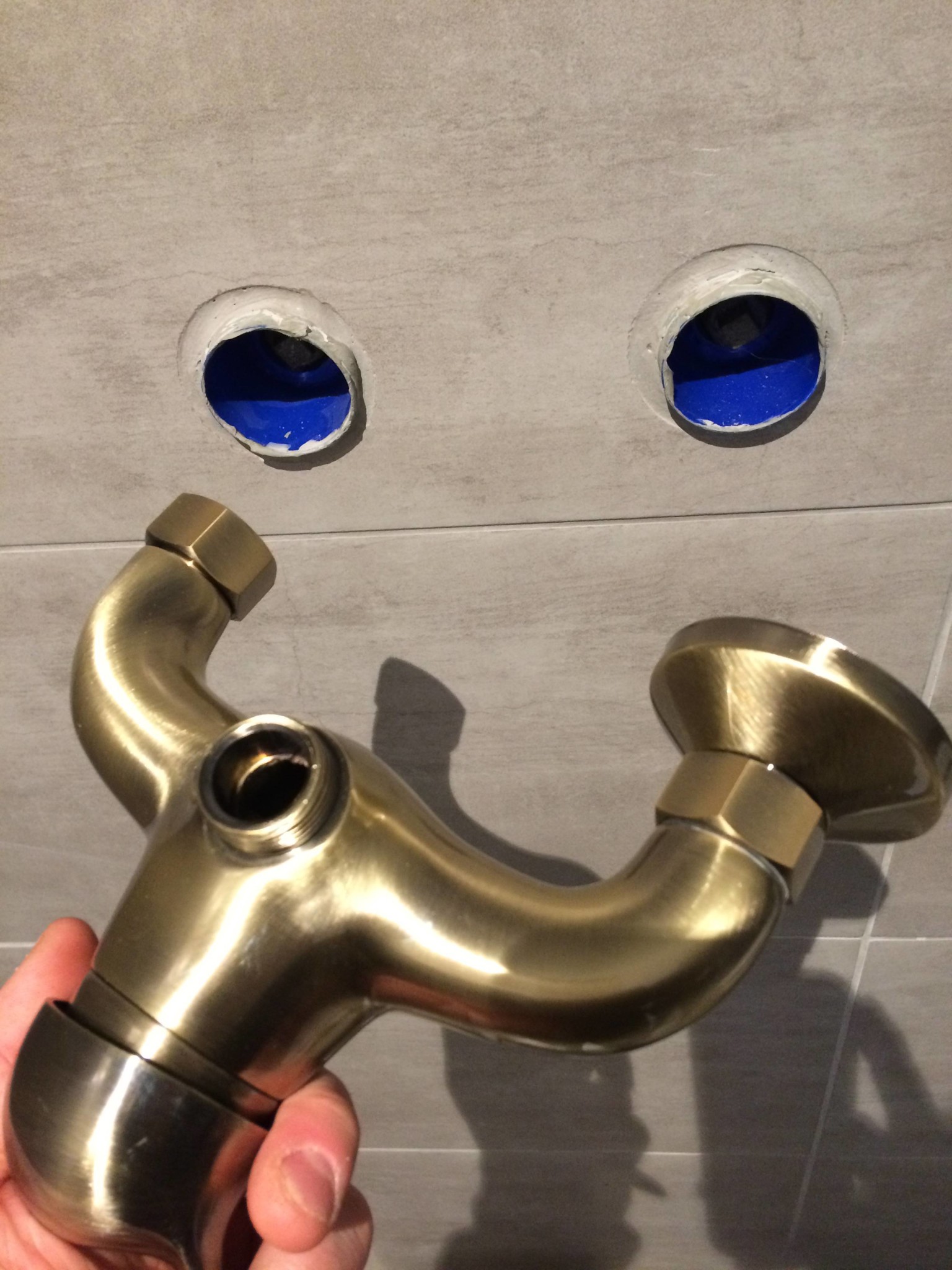

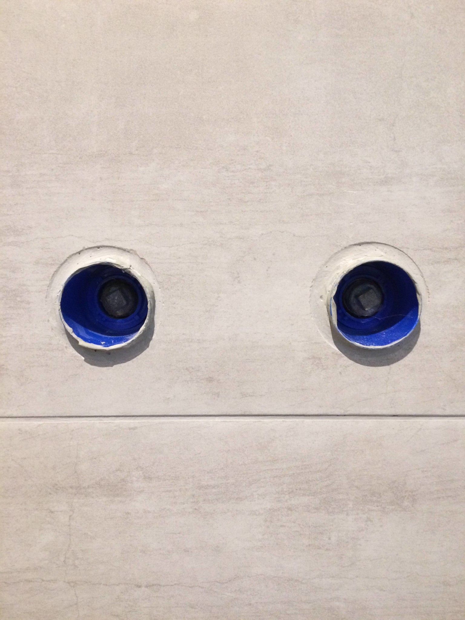

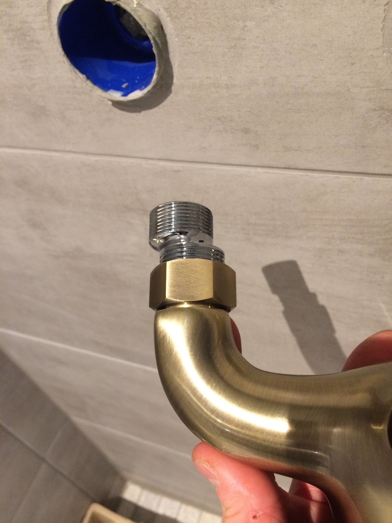

Hejsan
Har åkt på ett problem med det duschset+blandare vi köpt till badrummet. Blandaren ska passa både 150cc och 160cc. Blandaren i sig är 150 men man kan skruva på ett par grejer för att göra den 160cc. Avståndet i badrummet är 160cc och ett säkert vatten system. Min rörmokare menar nu på att det inte går att få ihop på något snyggt sätt. Att han skulle bli tvungen att förlänga ut allt, både blandare och duschset med kromade/rostfria detaljer för att få ihop det. Duschsetet och blandaren är mässing. Han menar på att han inte kommer åt eller något. Mycket av vad han säger är ju kinesiska..
Någon som har erfarenhet av något liknande problem och har någon lösning? Kommer lite bilder nedan.

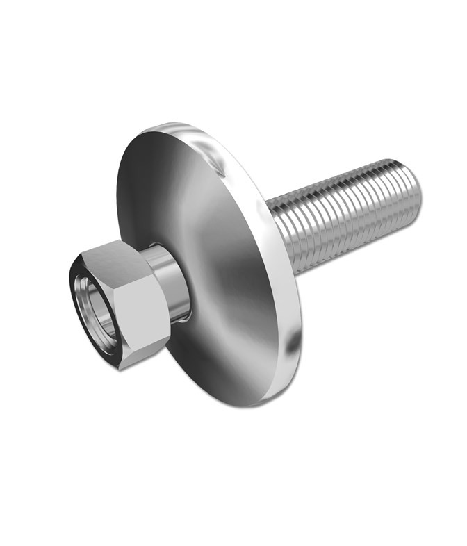

Mörkblå väggdosa ser ut att vara från LK.
Då ska du hålla dig till dessa anslutningskopplingarna:
http://www.lksystems.se/sv/produkte.../montage-med-vaggdosa1/anslutningskopplingar/
Ingen finns i samma färg som din blandare utan endast i kromat utförande.

Frågan är bara vad ts rörmokare tänkt sig ? Jag är ingen rörmokare alls men jag inser nog att man måste ha de ovan oavsett om man köper en svensk normal blandare. Eller är det gängorna som är helt åt fanders kanske?
Har du sagt till din rörmokare vilken blandare du har tänkt dig använda innan det blev såhär?!
För det hade ju sett snyggare ut med ett blandarfäste i samma stil/färg som blandaren. Men då hade man varit tvungen att använda sig av bockstöd som kräver 70mm regel som minst. Du kanske har mindre med utrymme i väggen?
Komunikation är A & O inom allt hantverk.
Vad har jag som beställare tänkt att montera för blandare. Samtidigt ska ju en yrkesverksam röris fråga, så är det är dubbelriktat.
Men återigen: Tydlig kommunikation är ett måste!

Var över ett år sedan första delen av badrumsrenoveringen gjordes och då hade visste vi inte vilken blandare vi ville ha. Visste inte det var en så stor grej då. Har väl börjat förstå nu att detta kanske inte går att lösa på ett snyggt sätt.Krilleman skrev:
Tråkigt då det inte verkar finnas någon ersättning i samma färg och stil.
