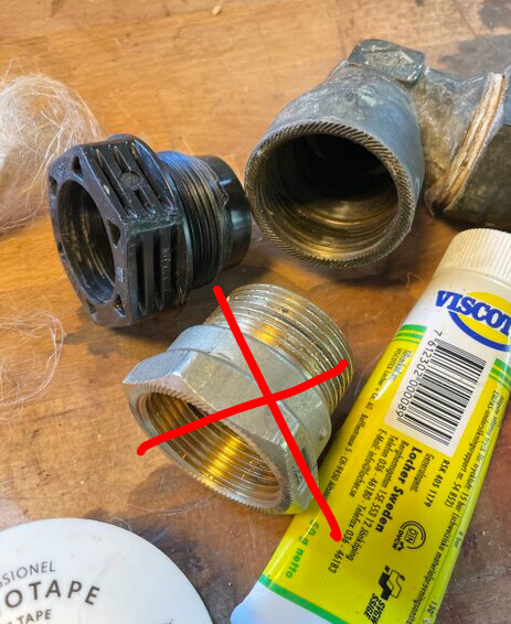

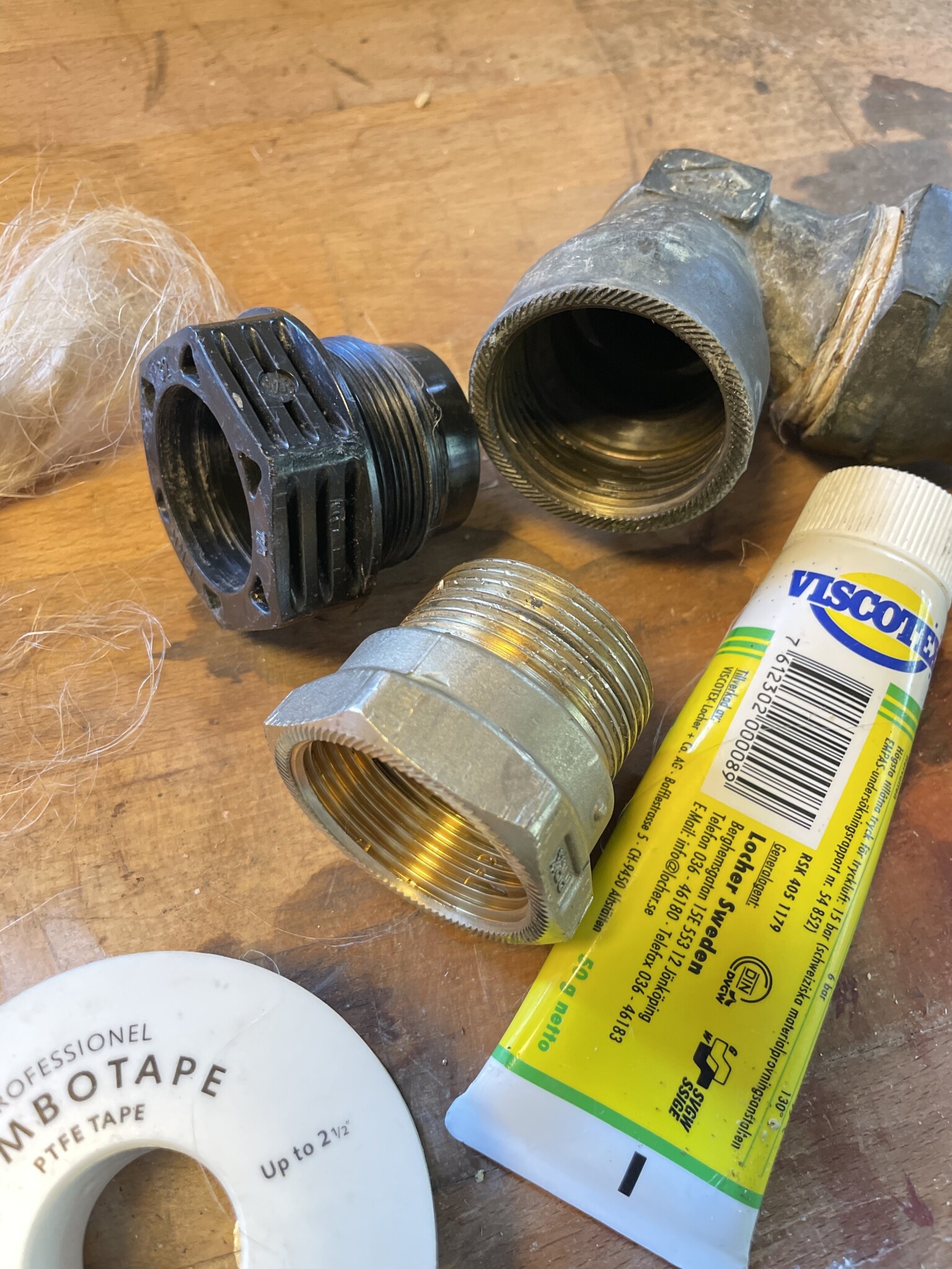

32 millimeters vattenledning in via denna vinkelkoppling.
Har rispat mässing gängor för att Lin och pasta ska festa bättre.
Alternativt skippa mässing delen och sätta svarta plastdelen i vinkeln direkt?
Tack för tips?
  • Vattenledningstillbehör med vinkelkoppling i mässing, en svart plastdel, lin, pasta och PTFE-tejp på ett arbetsbord.
Ja, är det PEM du ska ansluta så använder du den svarta bara
rolfino
Och aldrig lin på en klämkoppling.
Johan Gunverth och 1 till

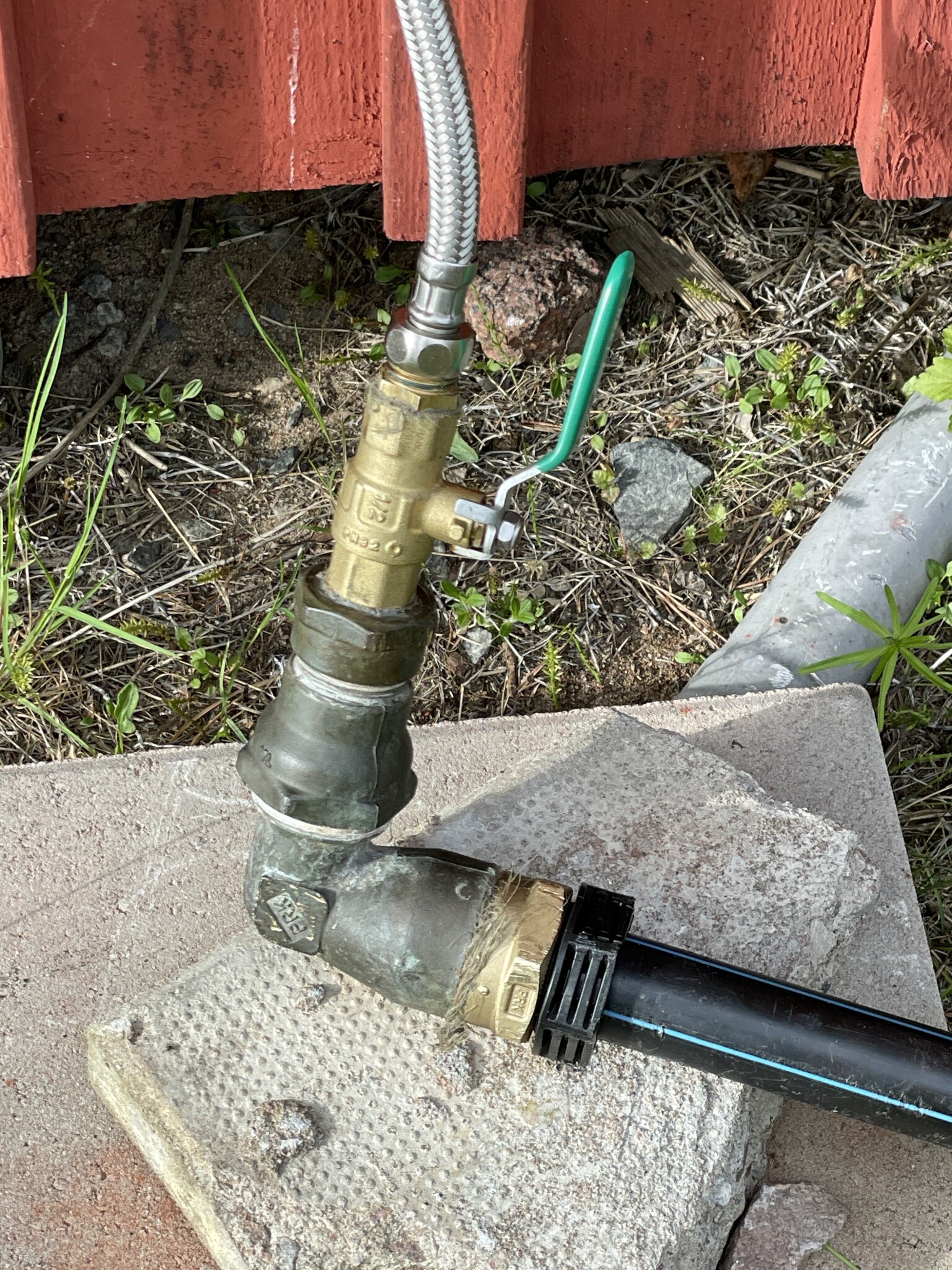

Det är ingen klämkoppling. Men det blev tätt nu i alla fall🙂💪
  • En ventil med rör och slangkoppling utanför ett rött hus, utan klämkoppling, tätad och färdigställd.
Den svarta är en klämkoppling
Och du ska dra den helt i botten

Krilleman
Du hade inte behövt denna delen för att få ihop det...
Rörkopplingar och gängtejp på ett bord, med en del märkt med ett rött kryss.

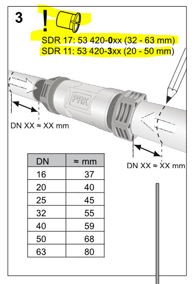

Sen så är det nya regler för PRK idag.
Man ska använda kompressionshylsa enligt konstens alla regler...
https://cdn.tessa.imihy.eimed-project.de/560020/PRK_instruction.pdf
Bild som visar installation av PRK koppling med måtttabell för DN och mm, samt markeringar för användning av kompressionshylsa enligt nya regler.
H-Thomasson och 2 till
Ok. Tack, då har jag lärt mig nåt nytt.
