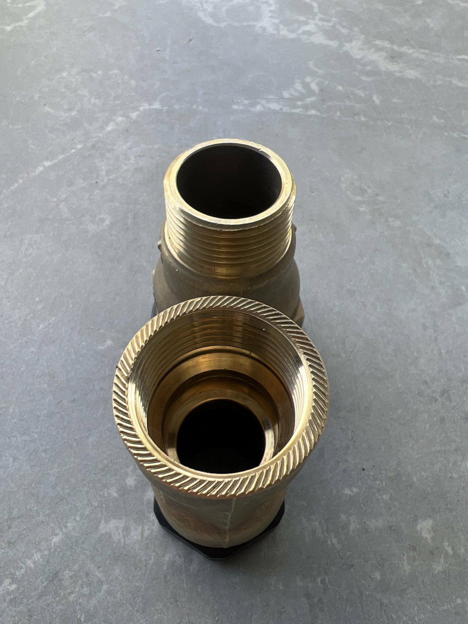

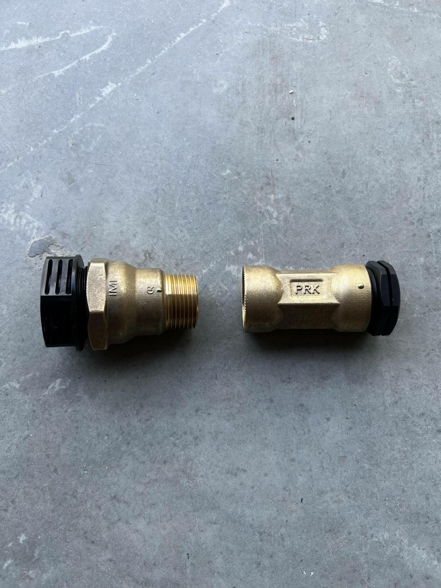

sökt utan framgång. Jag ska gå från PEM 25 till PEM 32 under mark och har köpt PRK i mässing.
På slangsidan sätter man ju stödhylsa innan man drar. Inga konstigheter. Frågan är mässing till mässing, tätar det som det är eller ska det något mellan? Gängtejp eller något annat? Bilden förklarar kanske bättre vad jag menar.

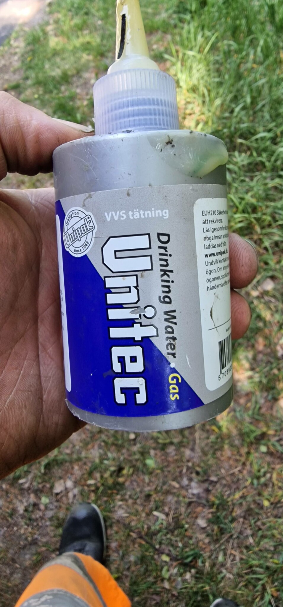

Ja, gängan måste tätas. Lin och locherpasta är bäst för den gängan. Men det går med gängtejp också.
Nu verkar du ju ha delarna hemma redan, men annars använder man med fördel en rak 32mm PRK 401 skarv och en PRK 426 förminskning för en sådan skarv. Den tätar med gummipackning.
https://www.rinkabyror.se/artikel/prk-426-forminskning-med-tryckskruv-32r-utvx25/

Du bör nog ha lin och pasta men finns det inte skarvar med olika dimensioner?
Finns kopplingar med allt klart.

Antingen lin + lin pasta.
Eller en färdig lösning som inte kräver tätning som många redan påpekat,
Antingen som PNO tipsade om, eller så finns även denna som jag tror är billigare
32xr25 + en 25 plasthylsa är klar direkt (rsk 2435527 och 2437234)
