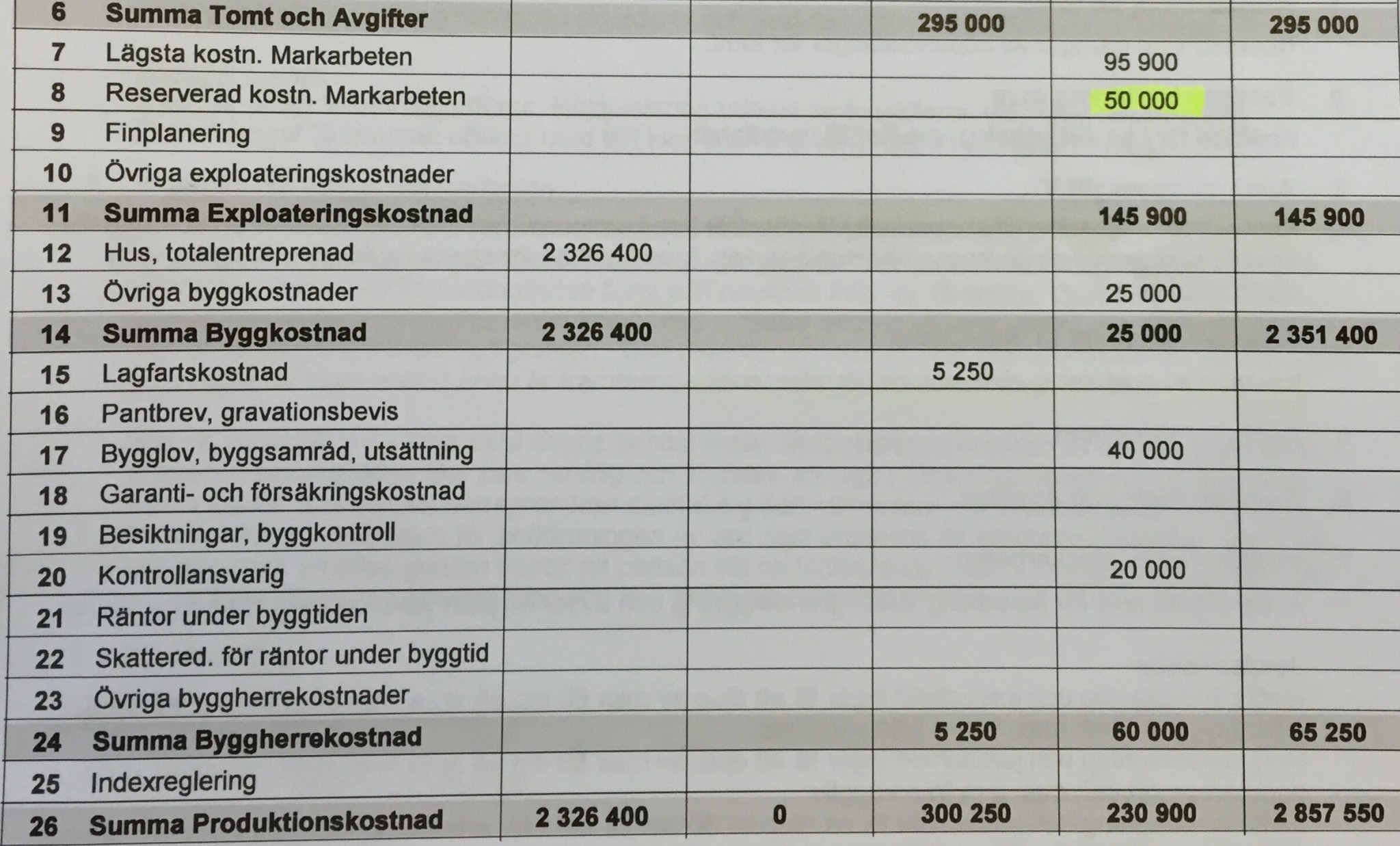

Så här såg var produktionskalkyl ut, synpunkter?
Vilket hus är det?
Det beror på vad som ingår under post 12 "hus, totalentrepenad".
Kontrollansvarig låter också väl saftigt med 20.000, fast jag räknar med att det är en siffra dom drar till med och så är det du själv som ordnar med en (och då borde det bli lägre tycker jag).
Och så som vanligt är markarbetet omöjligt att säga om det stämmer eller inte. Är det en standardsumma från husföretaget kan man räkna med att det inte stämmer.
Det är detta huset:
http://www.movehome.se/?onlinecode=r28ap94
Han tog med 50k extra om det skulle visa sig att vi vill höja upp tomten eller behöver påla/spränga.
Så det kan ev gå upp lite då?
Vad kostar en Kontrollansvarig i snitt?
Sen det blev kontrollansvariga ist för kvalitetsasvariga är nog 20000 rimligt. Vi bet 17 2011. Markarbete kan bli hur dyrt och hur billigt som helst beroende på hur det ser ut. Påla är dyrt. Är det bra mark och höjd och normalmkt fyll som behövs räcker det ni har i kalkyl.. Bäst är att ta ut en anläggningsfirma som bedömer och ger ett pris. Räntor under byggtid och pantbrev tycker jag mig ej se några siffror på. Sen får man räkna på allaövriga tillval som man tror sig göra under slutbeställningen, samt under tiden på köksmötet, elektrikermöte och för plattsättning osv. Om man inte tar grundstd överallt.

I Borlänge är standardpris för kontrollansvarig 15.000kr.
Blizzet svarade bra om markarbeten tycker jag.
Min fråga om totalentrepenad handlar om vilka arbeten/tjänster som ingår i "totalentrepenad". Husmaterialet lär ju ingå, men ingår någon form av byggarbeten som stomresning t.ex.m eller elektriker/rörmokar/plattlägartjänster?
Lyckas inte hitta någon information om det i länken du skrev Alexandra.
Allt ingår skulle jag säga, dvs alla entreprenader, annars blir det ingen riktig ide att prata totalentreprenad med dessa summor. Vi hade samma typ av kalkyl från TH. Men då såg man byggsats, sedan varje entreprenaddel specad som el, kakel, måleri osv, som i sin tur utgjorde totalen av uppförandet. Vi hade dock generalentreprenad.

Ja om allt är med, då tycker jag det är ett bra pris, riktigt bra till och med :)
