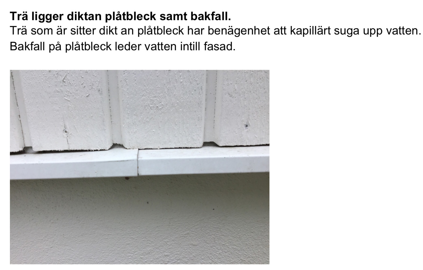

Hej, jag undrar vad det skulle kosta att laga denna åtgärden som finns på bifogad bild?
Är jättetacksam för svar:)
  • Skadat trä nära plåtbleck på fasad med tecken på vattenskada och kapillär uppsugning.
Kanske går att bara böja ner plåten lite?

Annars fram med en multimaskin och kapa några mm. Tar några sekunder :crysmile:

Varför sitter där ens plåtbleck? Svårt att få överblick på en sådan inzoomad bild.

De har förmodligen gjort en offerbräda. Att panelen nertill blivit dålig och istället för att byta allt, kapar man lämplig bredd och smackar dit en offerbräda med tillhörande bleck.

Skulle gissa att plåten sattes dit i efterhand och skruvades genom panelen med skruvarna med ph2skalle som man ser på bilden. Skruva loss några skruvar och se om plåten släpper.
