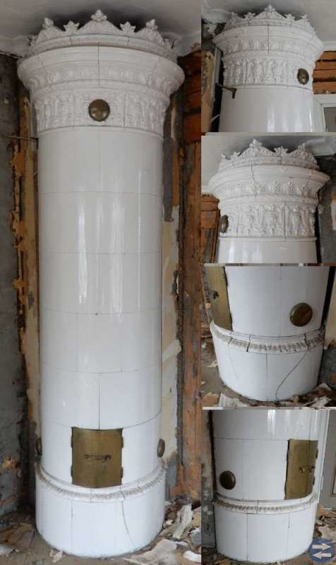

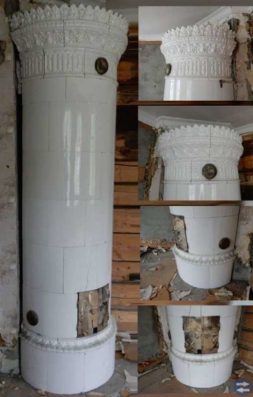

Hej. Hur mycket kan dessa kakelugnar kosta?

Beror på vad du menar med kosta. Den stora kostnaden är kakelugnsmakarens arbete d v s att riva och sätta upp kakelugnen, själva kaklen är en mindre del av kostnaden. Anledningen är att det finns ett överskott av gamla kakelugnar. Köper man en gammal ugn av kakelugnsmakaren så brukar han ta bra betalt för den långa lagerhållningen.
Detta är standardugnar från 1800-talet med en massa skador, får säljaren mellan 5000 och 10000 kr så är nog det rimligt.

Tack, det var vad jag ville veta.
