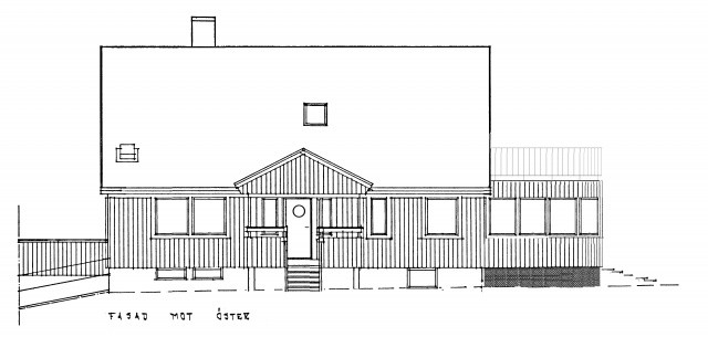

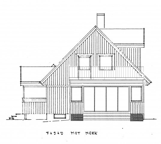

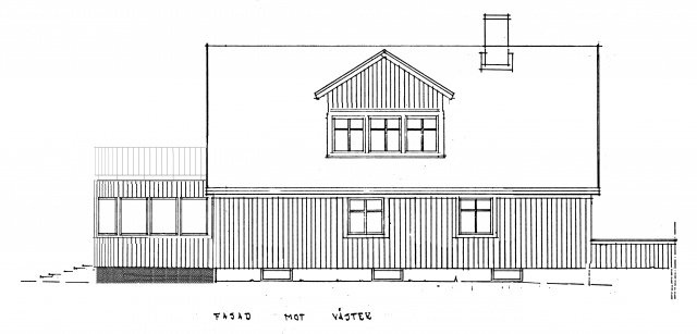

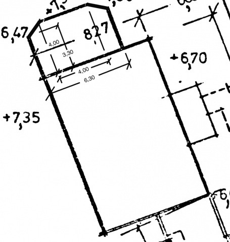

Skall bygga till ett uterum till huset enligt nedanstående skiss och förslag.
Materialval
Golv med 220mm reglar, råspont på undersidan, isolering och 22mm golvspån ovanpå.
Vägg med 145mm+45mm reglar och isolering, pärlspont på insidan, träpanel på utsidan.
Tak kommer inte ihåg, men blir något motsvarande golvet men pärlspont insidan, plåt utsidan + trall
Fönster:
3-glas med aluminiumklädd utsida, MDF fönstersmyg
Dörrar:
2st helglasade pardörrar (20x21) + 1 halvglasad altandörr till ursprungsfasaden.
Grund:
Plint på berg, träspjälor i kryss som "grundfasad"
Ingår ej:
Räcke på balkong (fixar själv)
Innergolv/ytskikt (fixar själv)
Värme (radiator eller golvvärme, fixar själv)
Har fått en offert på detta enligt följande:
Material 187,000 (varav fönster ca 80,000)
Fästmaterial 11,000
Ställning 7,500
Arbete 216,000
ROT -100,000
Summa: 321,500:-
Verkar detta vettigt eller inte?
