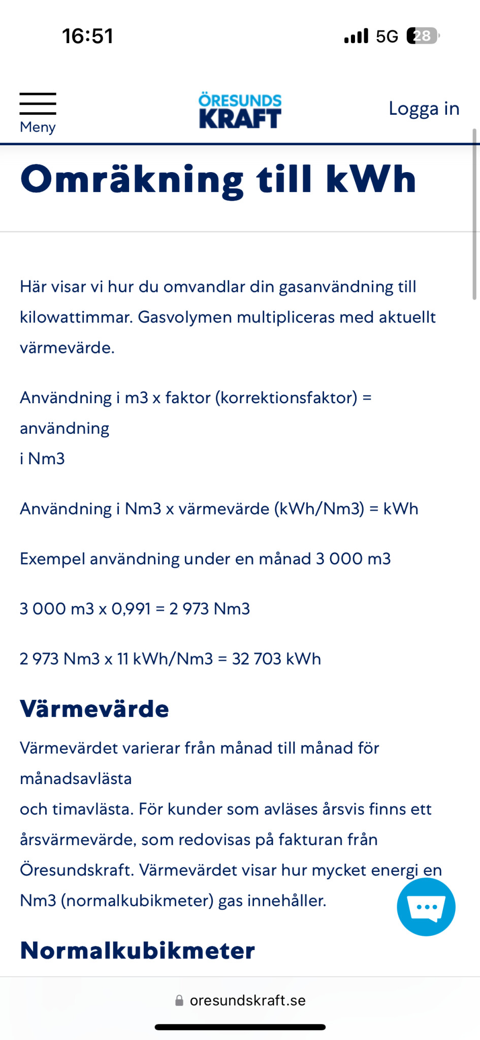

Aha, intressant. Hur många kWh får man ut av en kubik?

ChatGPT säger att man får ut ca 10 kWh på en kubik. Det skulle alltså ge ett kWh pris på 7,5 öre i det ryska exemplet. Det var ju lite skillnad mot 170 öre.

Det var därför jag skrev vad jag faktiskt betalde per kWh.
  • Skärmbild från Öresundskraft som visar hur man omvandlar gasanvändning till kWh genom att multiplicera gasvolymen med korrektionsfaktorer och värmevärden.
