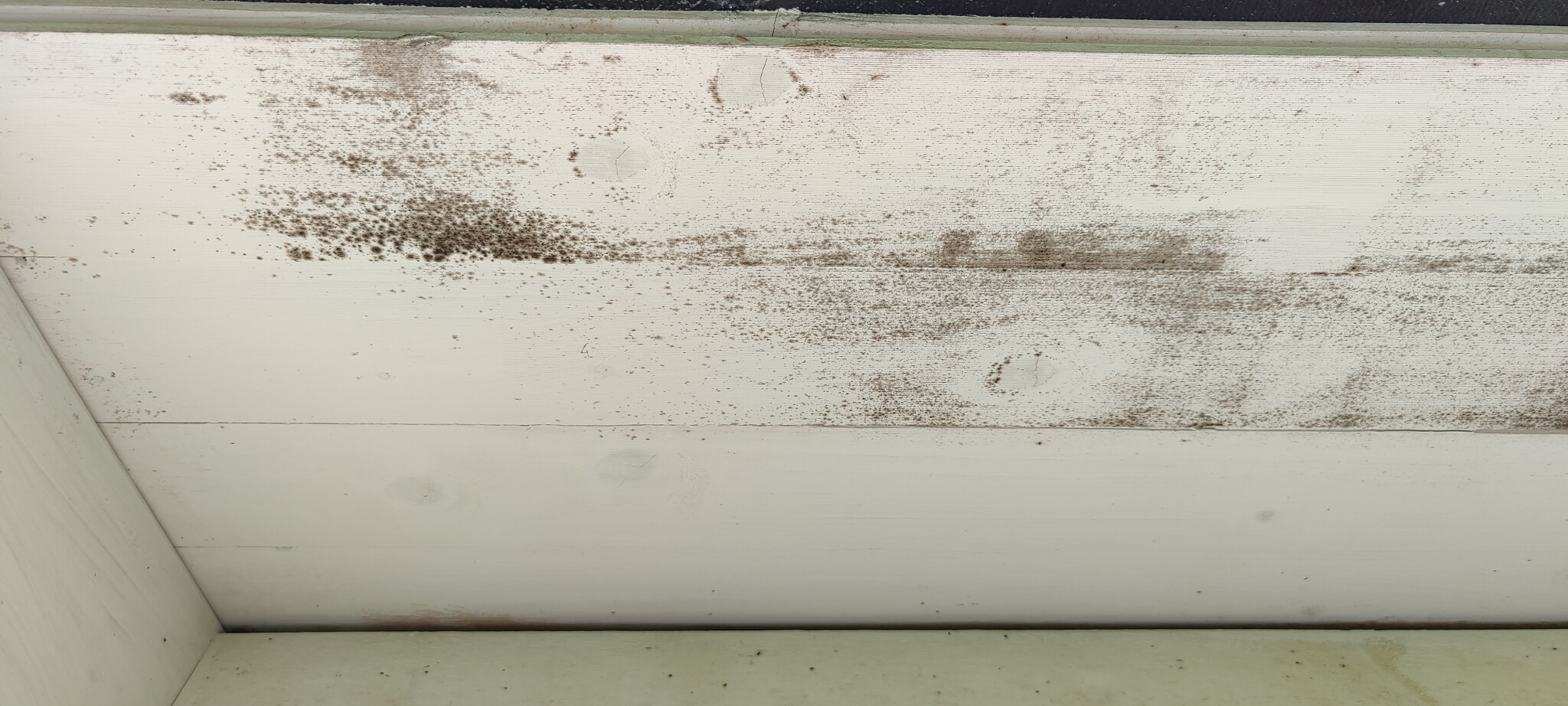

Byggde garage förra sommaren och alla brädor utan takfot kom grundmålat från fabrik. Grundade därför själv takfoten och nu när jag ska börja måla ser jag att prickar uppstått utomhus. Har lagt upp bild, vad kan dessa vara?
Tack på förhand.

Svartmögelpåväxt. Vilken grundfärg och färg använde du?
Tack för svaret! Tror jag enbart använde Flugger Wood Tex 02. Dock har jag en burk Nordsjö Tinova Primer Exterior också men tror jag bara körde Flugger.

Flugger som slutstrykningsfärg också?
I den här rapporten ser du liknande bildexempel på mögelpåväxt.
https://www.folksam.se/media/fargrapporten-2018_tcm5-38404.pdf
När jag målade som mest lusläste jag en ca 10 år äldre version av detta Folksams fasadfärgtest och vad jag minns blev då bara två färger godkända, Demidekk och den mycket billigare Nordenpaint (dessutom svensktillverkad) som båda hade väldigt lika kemiska egenskaper. Folksam verkar inte ha med Nordenpaint i detta test. Jag har hursomhelst sedan läsningen av den äldre rapporten använt Nordenpaint i alla fall när jag har haft tid att vänta på att postorderbeställningen skulle komma. Jag har aldrig behövt ångra mig.
