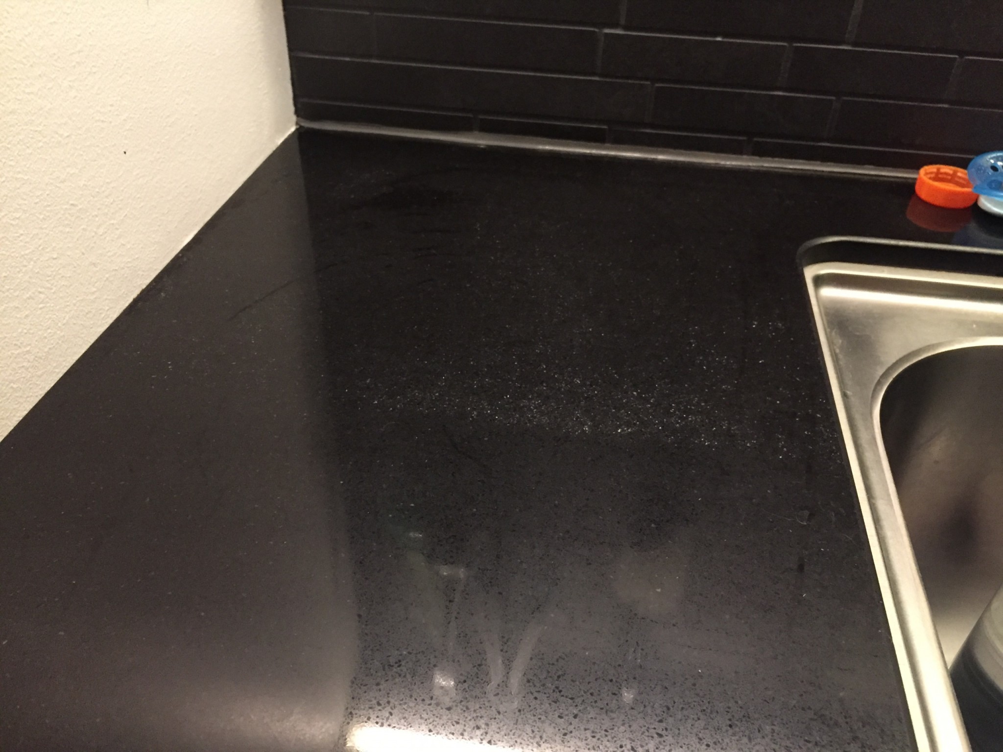

Har en bänkskiva i köket som är gjord i kvarts.
Problemet är nu att där legat en handduk som man ställt disk på och efter ett tag har där börjat komma vita prickar under, ser inte ut som kalk utan det ser mer ut som ljusa kristaller i bänkskivan som uppstått. Man känner inget på ytan.
Någon som vet vad man kan göra?

Är prickarna där när det är vått eller torrt?
Eller alltid?
Om prickarna enbart syns när skivan är torr kan den behöva en impregnering.
Det finns specialmedel som stenfirmor använder men det kan gå lika bra med matolja.
Se till att hela skivan är ordentligt torr innan ni smörjer den annars kan det uppstå en flammighet på grund av ojämn intorkning av oljan.

Det är endast när det är torrt men ska testa med matolja på en liten yta för se vad som händer
