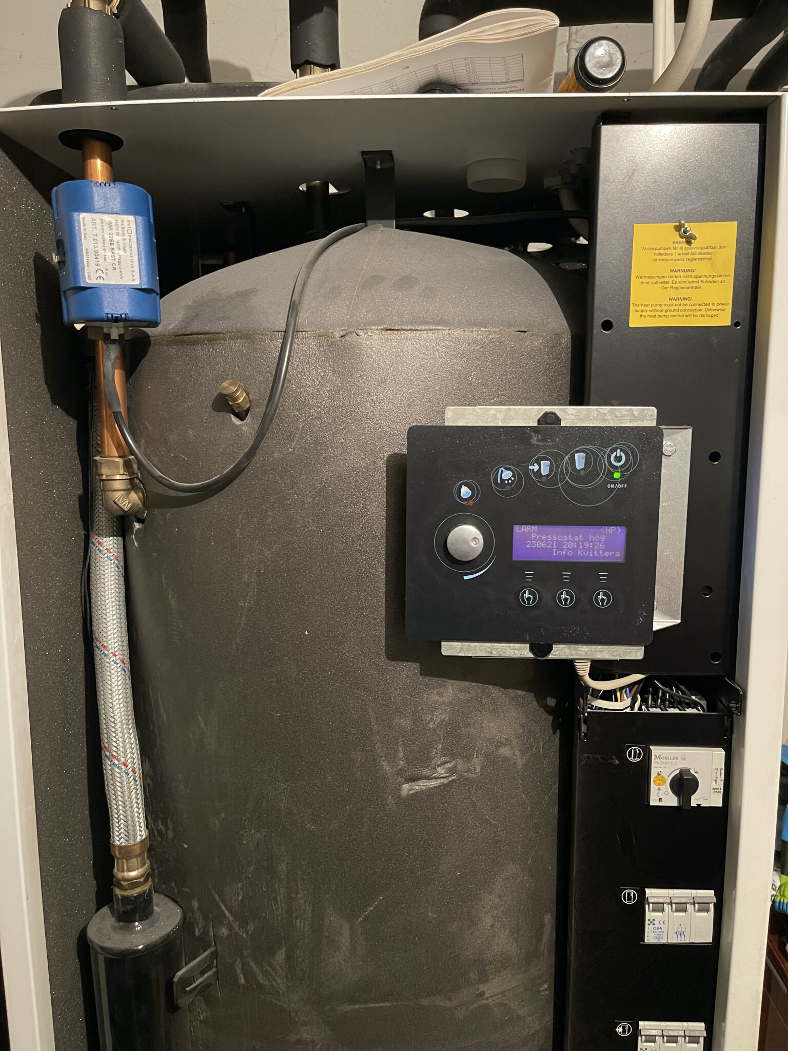

Nu när det har varit varmt ute så har det blivit mer frekvent att den har varnat för 'Pressostat hög'.
Om jag kollar larmloggen så verkar det enbart varna för detta under sommarhalvåret. Jag har gjort alla möjliga inställningar men det verkar inte hjälpa. Alla element är öppna så det är inte där som skon klämmer så att säga...
Om jag listar alla inställningar som jag har satt det till, är det någon vänlig själ här som direkt kan påpeka var felet ligger?
Min slår till direkt nu när den börjat få upp varmvatten tempen, har köpt nya slangar ska spola värme växlaren och byta växelventil. Är ju knas att han inte växlar bort värmen troligen...
Min slår också ifrån, nästan direkt när pumpen startar efter att ha kvitterat "Pressostat hög"S Stevembk skrev:
Kollade av alla temperaturer, och vad värmeinställningen är på. Jag är helt novis på detta så jag ber om ursäkt på förhand om inställningarna är helt galna, men jag hoppas på att någon här kanske kan hjälpa mig.
Temperaturer - avläst 20:46
Retur RAD GT1 Till 37,5° Nuv 24,1°
Ute GT2 21,6°
VV GT3 Till 34,5° Nuv 36,8°
Rum GT5 Börv 18,0° Nuv 26,5°
Kompressor GT6 16,4°
Värmebärare UT GT8 49,3°
Värmebärare IN GT9 24,8°
Köldbärare IN GT10 7,2°
Köldbärare UT GT11 6,7°
Inställningarna för värme är satt till:
Värme Öka/Minska 3,0°
Värme finjustering 0,0°
Inställning av rumstemperatur 18,0°
Inställningar av rumsgivare 2
Inställningar av sommarurkoppling 20°
VV-temp 37,8°
VV-differens 5,0
Tack på förhand!
Om givarna stämmer har du stopp i flödet. Trasig cirkpump eller stopp i vp.MalmbergA skrev:

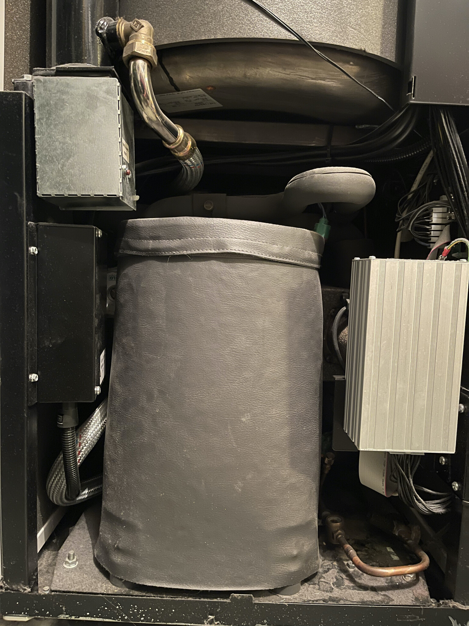

Nedre slangen till växlaren brukar kunna bli dålig på din vp. Kan ju vara växelventilen med.
Tack för ditt svar! Kan man ta loss den nedre slangen och spola den?E Emanuel01 skrev:
Växelventilen, är det den blåa plastsaken med en grå brytare på?
Om jag tar en bild på pumpen kan du förklara var isåfall? 😬
