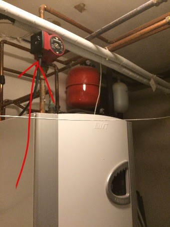

Min IVT Greenline C9 larmar för pressostat hög. Det är troligen pga luft i ett element som jag inte kan avlufta.
Bör jag stänga av bergvärmepumpen tills det åtgärdats?
Denna cirkulationspump (varmvatten) var jättevarm den kanske riskerar att skadas?

Nej, det har troligen inget att göra med "avgående värme" att göra dvs radiatorkretsen, utan dålig kylning på kondensorn.
Vilken typ av tillförd media har du in till värmepumpen: ytjordvärme, bergvärme eller grundvatten ?
På denna "sida" ska du kolla om kondensorn eller ev. påbyggd extra värmeväxlare är smutsig och/eller att cirkulationspump är defekt.
Om du har ytjordvärme eller bergvärme; kolla att slingan är helt fylld genom att kolla att expansionstanken är fylld med vätska.
PS. Vid nogrannare läsning så ser jag att det rör sig om bergvärme. Detta är ju då en sluten krets på brinesidan. Kolla om det finns något filter som behöver rengöras, eller cirk pumpen funktion på brinesidan. DS

Pressostat hög beror oftast på att vattnet inte kan cirkulera fritt, att pumpen inte går som den ska eller felaktig pressostat.
Är pumpen varm (det ska den inte bli) lutar det åt att den inte fungerar som den ska. Pressostaten ska ju slå av innan pumpen börjar riskera brinna...

Det finns en stor skruv mitt på cirkpumpen. Den kan man skruva av. I hålet kan man se om pumpen roterar fritt.peter_sweden skrev:
En annan anledning som redan nämnts är att pressostat hög kan orsakas av ett igensatt filter. På den "varma sidan", dvs. utgående vatten till radiatorkretsen bör det finnas ett filter någonstans, normalt sett i anslutning till någon avstängning (så att man kan komma åt filtret utan att tömma systemet).
Ytterligare en anledning kan vara en kass GT* sensor för temperatur. Har du läst av temp-sensorerna tidigare? I så fall kan du jämföra med nuvarande värden när pumpen går och leta efter något värde som avviker.
Flödesproblem på radiatorkretsen ger just dålig kylning av kondensorn, växlaren på lågtryckssidan mot brinen heter förångare.roland53 skrev:

Elementen är avluftade men några termostater på elementen var inte helt öppna, kan det vara problemet? Måste alla termostatventiler alltid vara helt öppna?Real7 skrev:Flödesproblem på radiatorkretsen ger just dålig kylning av kondensorn, växlaren på lågtryckssidan mot brinen heter förångare.

Det visade sig att värmeväxlaren (?kanske heter den något annat) var dålig så den byttes dvs det t-rör med liten plastdosa som sitter inne i pumpen precis innan cirkulationspumpen för varmvatten.peter_sweden skrev:
Du menar nog växelventilen. Den ser till att skifta mellan varmvatten och värmeproduktion. Om det var den gamla fjäderbelastade varianten så är den erkänt kass. Normalt sett byts dessa ut till en annan typ som använder skruv istället för fjäder. De är mycket mer pålitliga.
Precis det var den fjäderbelastade växelventilen som kärvade.esox71 skrev:
