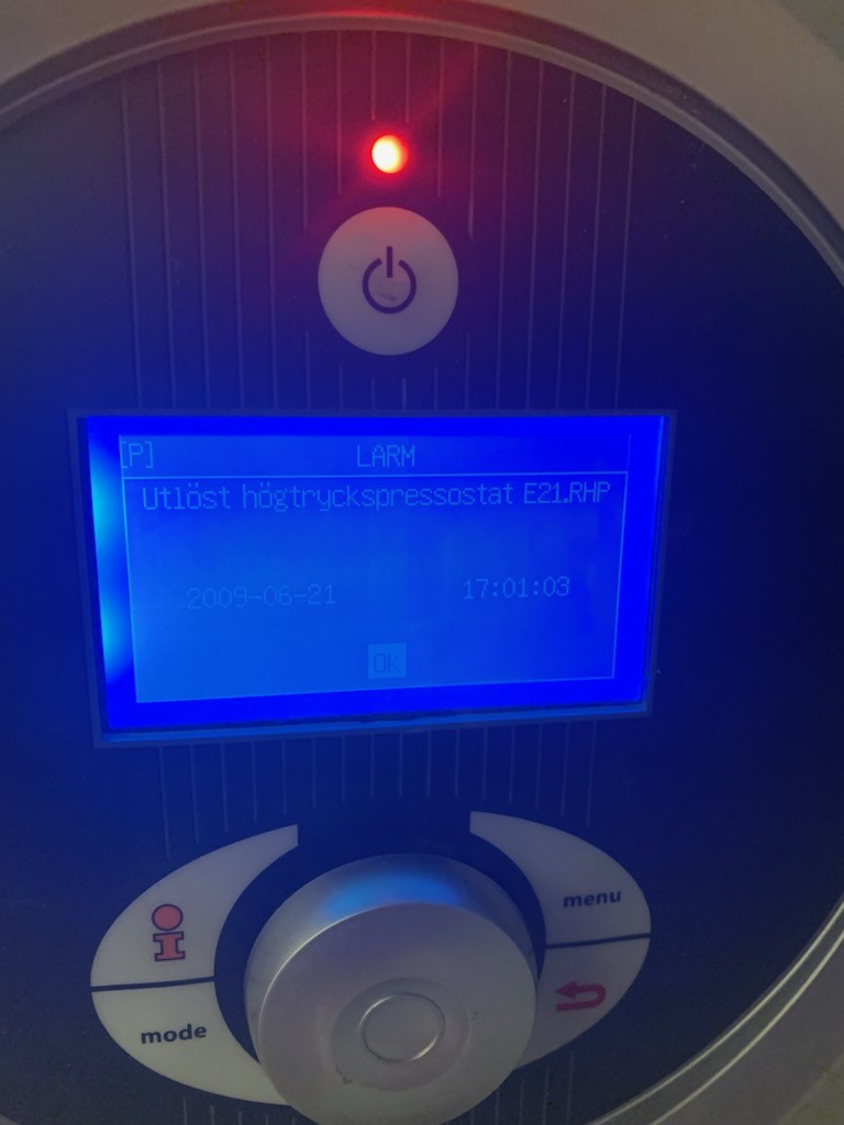

MalmbergA MalmbergA skrev:
Försöker att väcka liv i denna gamla tråden igen.
Jag har en IVT Greenline REGO600 som larmar för "Pressostat hög" hela tiden. Får kvittera och så kör den en liten stund innan den slår av igen. Har kollat över alla element och de är öppna.
Värme Öka/Minska är inställt på 1.0 nu och Finjusteringen är inställd på 0.
VV-temp är sänkt till 36 och rumsgivaren är satt på 20.0°.
Är det någon som vet om inställningarna kan vara fel och vet varför det larmar konstant? Problemet uppstår mest på sommarhalvåret så det måste ha något med värmen att göra och själva returen.
För övrigt så är Rumsgivarpåverkan satt till 1 nu pga att det är så varmt ute och då blir det varmt i huset också.
Eftersom det slår av hela tiden så blir det ingen "arbetsvärme" på kompressorn (GT6) och när jag kollade imorse så låg tempen på GT6 på -2°.
Tacksam för hjälp.
Det kan vara så enkelt att din kompressor går för mycket och du har ingen cirkulation i systemet så värmen "fastnar" i pumpen och då blir det högtryck.
Värmepumpens display visar högtryckslarmet "Utlöst högtryckspresostat E21.RHP" med röda larmindikatorn tänd.
Jag får samma när poolpumpen stoppar och värmeväxlaren blir för varm.
Testa att dra ner på värmekurvan och öppna lite (sätt en termostat på 30 grader) och se om det hjälper.

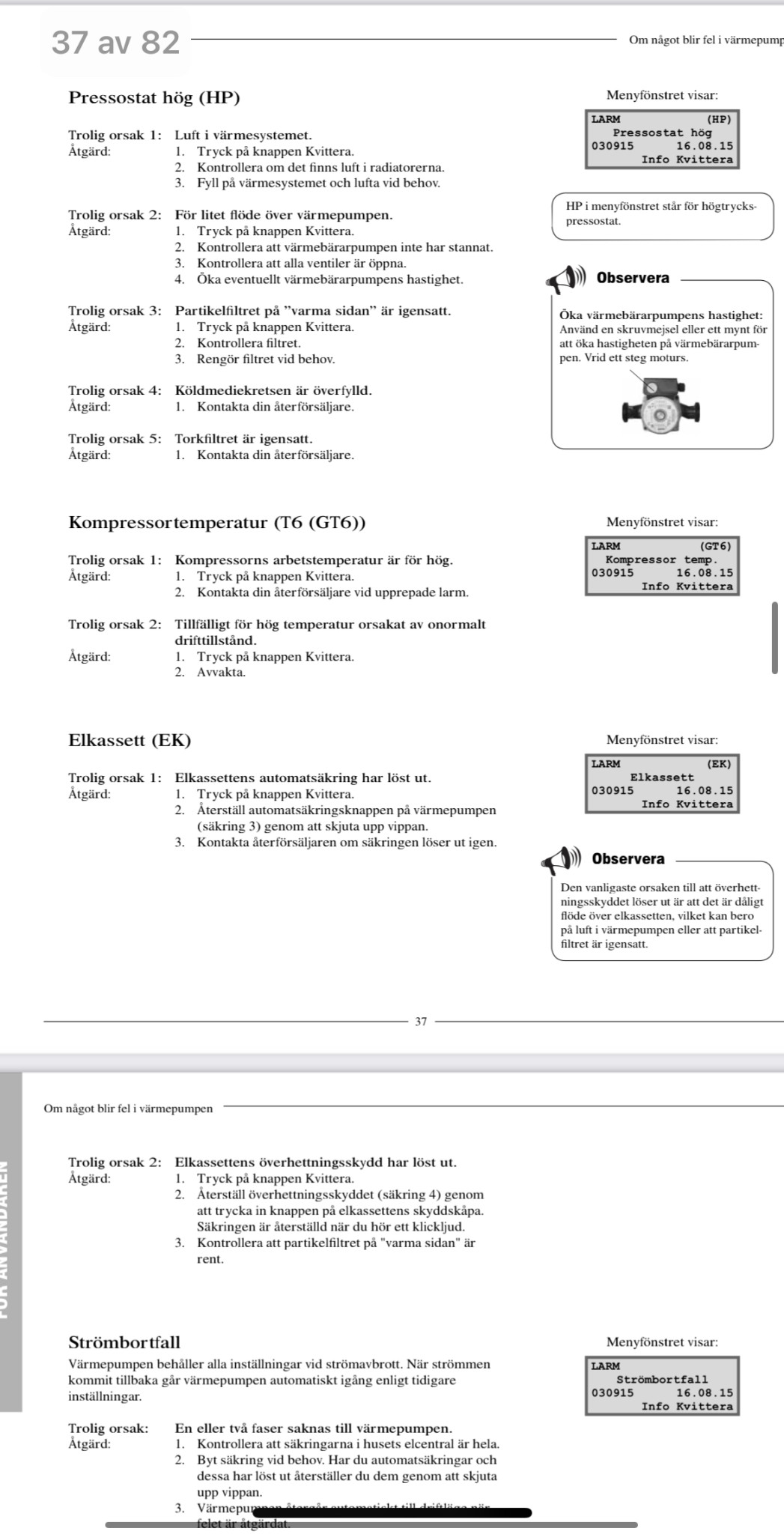

  • En sida ur en instruktionsmanual som beskriver felsökning för en värmepump med larmkoder och åtgärder.
Tack för alla svar! Ska kolla över hetgasgivaren.
Kolla smutsfiltret. Annars är igensatt kondensor och slangar ett vanligt förekommande fel på dessa.

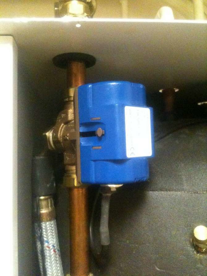

Låter lite mysko om det oftas sker vid varmvatten körning.Har du kollat växelventilen så inte den kärvar?Hur såg smutsfiltret ut?Är det svart så spola rent det.
Var sitter växelventilen?
Kolla den där armen så den inte känns slapp eller står halvt öppen.Du ska ha motstånd när du trycker ner den men OBS den ska inte stå i varmvatten läge.
  • Blå cirkulationspump monterad på kopparledning under handfat, med slangar och ventiler synliga.
Tack! Hur kollar jag om den kärvar? Ska jag bara "arbeta" med den gråa brytaren fram och tillbaka?
Det är armen/spaken du ska nedåt som ska fjädra tillbaka när den inte står i varmattenläge=öppen.
Det är armen/spaken du ska nedåt som ska fjädra tillbaka.
Testar det direkt när jag kommer hem. Så om den kärvar så fjädrar det inte tillbaka om jag har förstått det rätt?
Precis den ska inte kännas slapp eller stå halvt öppen.
