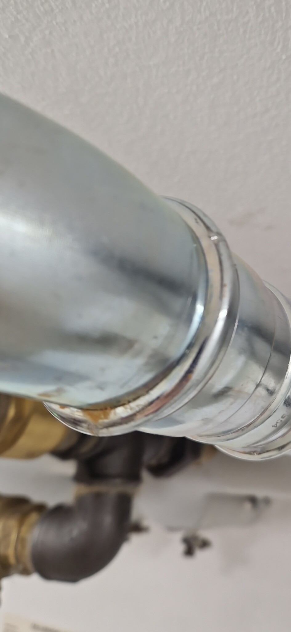

Går det att utröna vilken metod eller vilken typ av verktyg som använts för att pressa en presskoppling av att visuellt studera resultatet?
Enligt monteringsanvisningen skall såvitt jag förstår det dessa i den aktuella dimensionen pressas med "M-slinga". Det rör sig om Altech elförzinkade prylar i 54mm diameter.
Det som får mig att dra öronen åt mig och börja ställa frågor är att vissa av kopplingarna som gjorts hos mig är runda o fina efter pressning, medans andra är tydligt "kantiga". Se bilder.
Går det att få det "kantiga" utseendet på pressningen även om man använt rätt verktyg?

Vid närmare efterforskning så verkar det som att entreprenören blandat 2 olika sorter/fabrikat av presskopplingar.
De som pressats runda o fina de slutar precis efter "bullen" som o-ringen ligger i, de som pressats kantiga de fortsätter nån cm efter "bullen" med o-ringen.
Så det är helt klart olika modeller, kanske även fabrikat. Så det behöver inte nödvändigtvis vara nått fel som jag först misstänkte.
