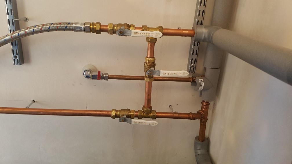

Jag ska fixa en bypasskoppling till mitt vattenfilter på tappvattnet. Tre kulventiler och 22mm kopparrör. Går det bra att använda klämringskopplingar eller är det bättre med presskopplingar av någon anledning?
...och om man kör klämringskopplingar ska man då använda stödhylsa på 22mm kopparrör?
Det går bra med klämmringskopplingar. Man användar pressdelar i rörbranschen för att det är smidigt och delarna billigiare. Kör helst Vatette eller VSH men inget från Biltema.
Stödhylsa behövs om det är mjukt kopparrör (prisol) som du troligen inte har.
Klämringskopplingar föredrar jag för de kan man plocka isär och sätta ihop igen. Det går inte med presskopplingar.

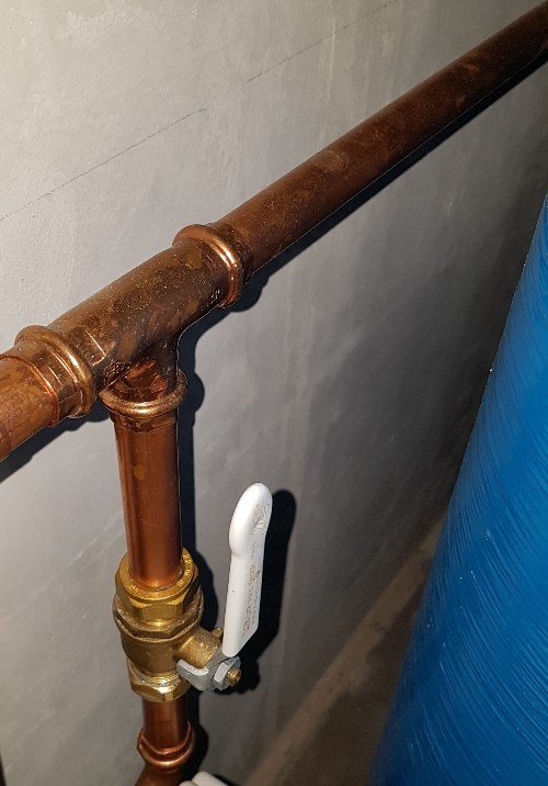

Jag tror inte det här är prisol!?
Kopparledningar med mässingskoppling och vitt röravsnitt mot en grå vägg.

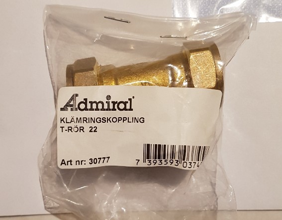

Är det okej kopplingar på Bauhaus (Admiral)?
Förpackad klämringkoppling märkt 'Admiral, T-rör 22' med artikelnummer, fråga om det är en bra koppling.
Du har hårdkopparrör så ingen hylsa behövs. Rörmokaren föredrar Vatette men Admiral funkar och är godkänt.

Tack för alla svar! Så här blev det. Jag körde utan stödhylsor. Hoppas det ser någorlunda okej ut :thinking::)
Installerade kopparrör och ventiler för vattenanslutning utan stödhylsor.
