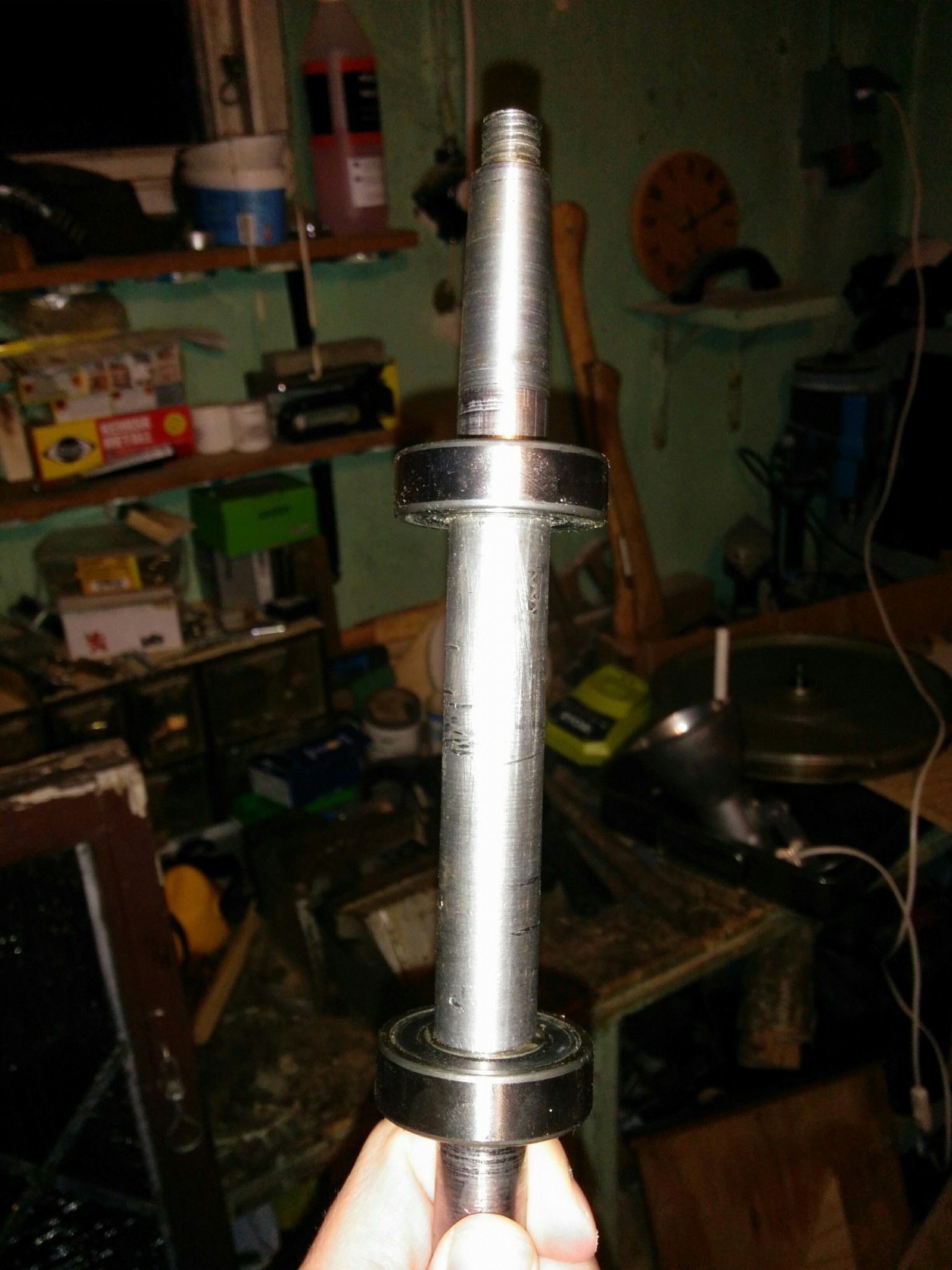

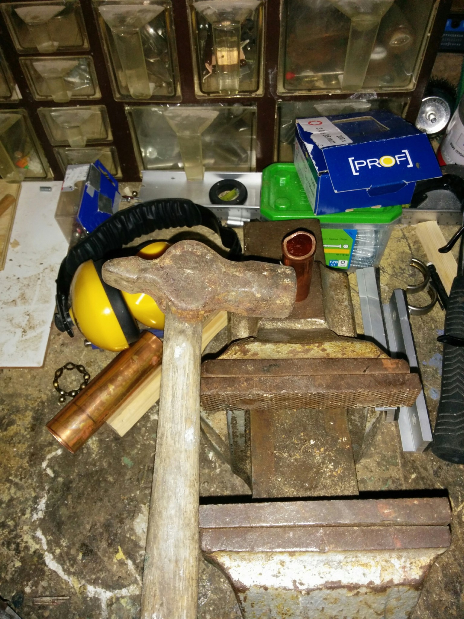

Lyckades slipa ner svampningen, värmde kullagret i ugnen och axeln åkte in i ugnen. Sen redo med ett kopparrör och hammaren. Med glatt humör, en stor dos vilja och en dos våld så löste det sig.
Patrik440 och 1 till
Grattis till ett lyckat montage, till nästa gång så smörj axeln med tunn olja vid montage.
Använder oftast mereta eller typ wd40 vid lager montage, men likförbaskat trots minutiöst putsande och iordningställande så brukar man sätta fast ett lager då och då när dom ska värmas på.
