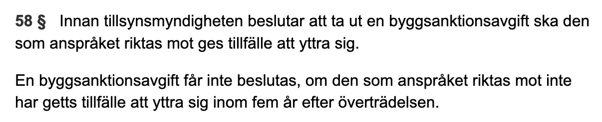

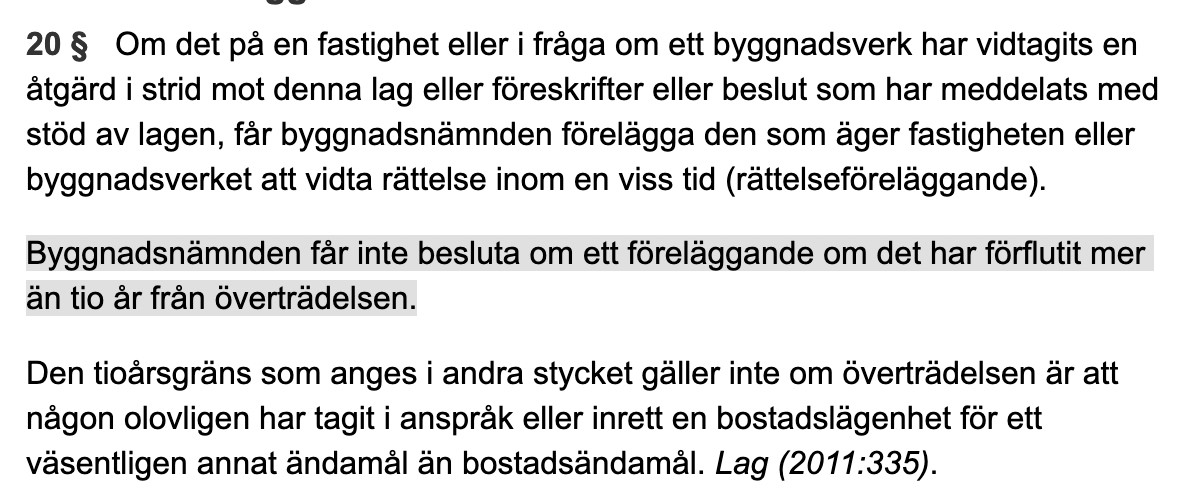

Det är PBL 11 kap. som reglerar detta.TRJBerg skrev:
Fast frågan gäller ju inte bygglov eller genomförande i sig utan från vilket tidpunkt preskriptionstiden räknas. Jag har ingen kunskap om just det men det, utifrån min livserfarenhet av juridik och myndigheter, skulle inte det minsta förvåna mig om det vore så att preskriptionstiden "nollställs" om man söker bygglov för ett gammalt svartbygge, kanske i samband med att man byter en bräda i väggen.
11 kap. 58 § ger femårsgränsen från överträdelsen för byggnadsnämnden att kunna ta ut en byggsanktionsavgift. Överträdelsen här är att ha påbörjat åtgärden utan startbesked (som ju ges om man har bygglov och uppfyller kriterierna för att få startbesked):
11 kap. 20 § ger att byggnadsnämndens inte kan besluta om rättelseföreläggande för en vidtagen åtgärd, t ex svartbyggande efter tio år (min markering i texten):

Jag tror det besvarar min fråga också. Om kommunen inte ber överträdaren att yttra sig inom 5 år från påbörjande av överträdelsen så kan de inte ålägga en sanktionsavgift.Claes Sörmland skrev:
Men kommunen kan kräva att du återställer i 10 år. Vad händer om man struntar i det i 5 år då? De får ju inte ta ut en sanktionsavgift?
När fem år har passerat så slipper man byggsanktionsavgift som är en sorts böter för att tvinga oss att följa lagen.V Viktorbyggahus skrev:Jag tror det besvarar min fråga också. Om kommunen inte ber överträdaren att yttra sig inom 5 år från påbörjande av överträdelsen så kan de inte ålägga en sanktionsavgift.
Mellan år 5-10 finns fortfarande möjligheten att ställa ut ett rättelseföreläggande. Om man inte följer detta föreläggande så kan kommunen ställa ut ett nytt föreläggande som är kopplat till vite. D v s gör vad inte vad man ska så får man betala. Den hårdaste formen är rullande viten sån att man får betala för t ex varje månad som man inte utför rättelsen. Man drivs helt enkelt i konkurs om byggnadsnämnden vill spela hård boll och man inte rättar sig.
(Sen kompliceras det hela av att många överklagar. Tidlinjen blir då suddigare.)
