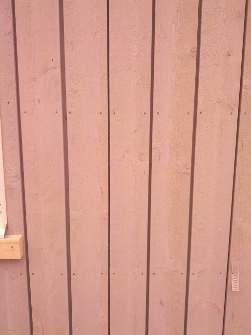

Precis stomrest huset, bör man acceptera följande kosmetiska "småfel" i fasad? (BILD)
Hej alla,
Vi har precis fått vårt hus stomrest (bygger nyckelfärdigt) och än så länge går allting som på räls trots en del regnande under resningen. Idag tog jag en vända runt huset och spanade och hittade att fasadplanken inte sitter helt hundraprocentigt på några ställen. Många gånger är det ganska små skillnader i mellanrummen mellan planken, och jag antar man bör ha viss tolerans för att det inte är på millimetern rätt med tanke på att trä är trä...
Jag tog en bild på det "värsta" stället på huset. Är detta något som man bara lär sig leva med på grund av att alla plankor inte är helt raka? Går det ens att åtgärda?
Eller är jag helt enkelt bara löjligt petig?
Det där tycker jag gott att man kan kräva att dom tar loss en eller några få plankor och sprider ut mellanrummen lite så dom inte längre syns.
Tycker man det där ser OK ut har man ju ingen hantverksheder i kroppen.
Och det är ju dessutom ett så snabbt och simpelt fix.
Den smala springan är ju dessutom i princip omöjlig att måla ...

Ja, exakt!Mikael_L skrev:Det där tycker jag gott att man kan kräva att dom tar loss en eller några få plankor och sprider ut mellanrummen lite så dom inte längre syns.
Jag antar dock att man bör acceptera att det diffar lite här och där i viss mån?
För det finns ju ställen där man ser skillnaderna om man står nära fasaden men som sagt - bilden ovan var det värsta stället jag kunde hitta.

Det är inte så snyggt nej. Är det skarven mellan två väggelement?
Men jag har lite svårt att förstå fönsterfodret under fönstret till vänster på bilden.
Skall det vara en omålad träbit som är tjockare än blecket sticker ut?

Det är du ser är helt enkelt fasadplanken. Det syns inte om man står en bit ifrån men såpass nära syns det ordentligt.KnockOnWood skrev:

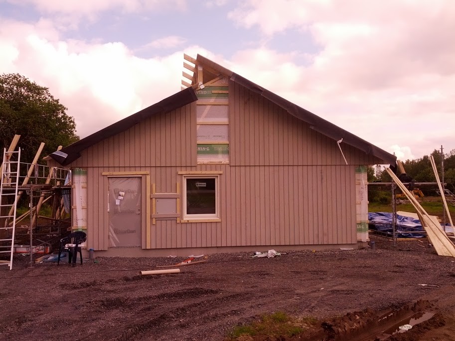

Ja, huset är precis stomrest
Bifogar en bild lite längre ifrån så är ni nog med, och som ni ser - på avstånd syns det såklart inte i samma grad.
Annars tycker jag dom fått fasadpanelen att liva snyggt mellan vägg och gavelspets. Det är det ju inte alla som lyckas så bra med.
Påtala att det ser du som ett litet problem, dels estetiskt men även praktiskt när det ska målas. Jag tycker att snickarna borde ta tag i det där helt utan protester.
Det är ju ingen ide att gå och mäta med ett skjutmått på fasaden att alla springor är lika. Trä är trä. Men det ska inte skämma för ögat.

Du behöver bara få en bräda flyttad några mm till vänster så ser det rätt OK ut. Det tycker jag husfirman ska stå för.
Gör dom inte det så är det barnsligt men det är ju en enkel sak att fixa själv.
Att det sen är en knasig panel att underhålla med dom smala springorna är ju en annan sak. Den går ju bara att måla om med sprutmålning.
