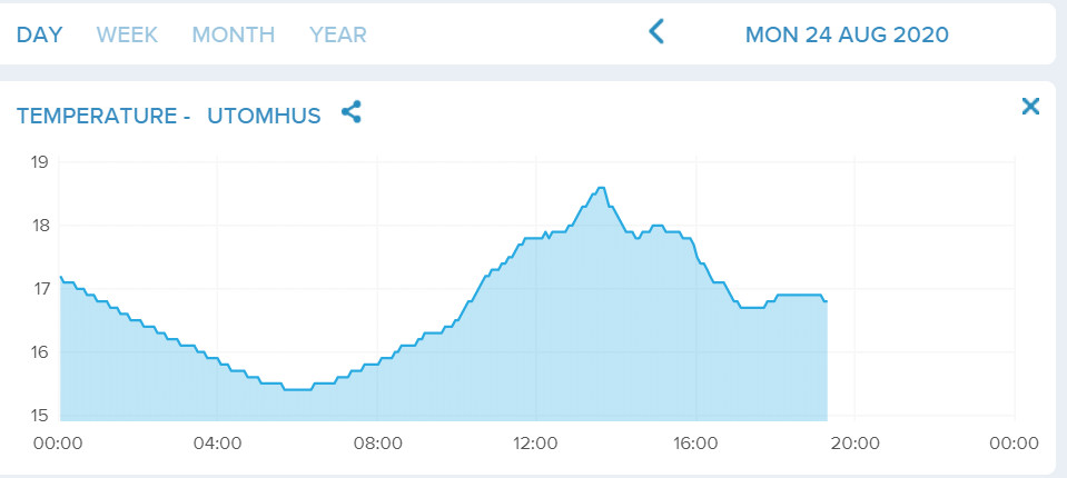

Det är ju såklart tråkigt. Förstår kanske inte varför den är så ineffektiv. OM den skulle funka som tänkt varma dagar så tänker jag att man kompletterar med termostatstyrning. Kallare än 10 grader i plintgrunden = stäng av.H Harald Blåtumme skrev:
SMHI tyckte det var 19 grader som varmast idag. Vår temp i plintgrunden:

En elegant lösning vore ju att ha en variabel luftgenomströmning i skafferiet beroende på utetemperaturen. När det är som varmast ute - minimal luftomsättning i skafferiet (kanske extraisolerat mot dina varma väggar) och vice versa ner till en nedre gräns. Det är litet av funktionsprincipen för ett korrekt dimensionerat självdragssystem.
