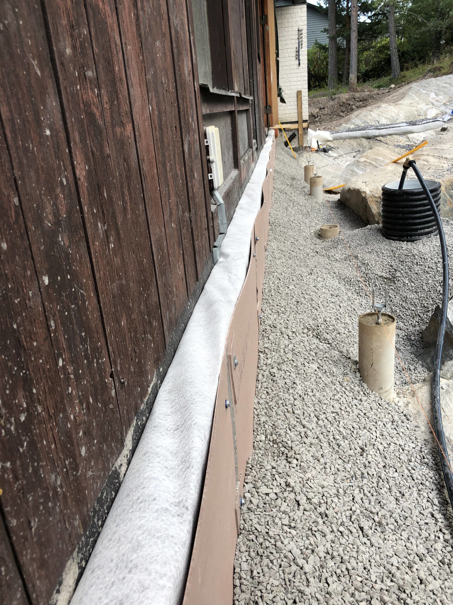

Jag tog bort 50 procent av den smulade pordränen.
Den där optiduken tror jag hade varit overkill i mitt fall.
Jag skyddar isoleringen med cementskivor plus duk (bakom skivan). Längst ner ligger makadamet direkt mot pordränen.

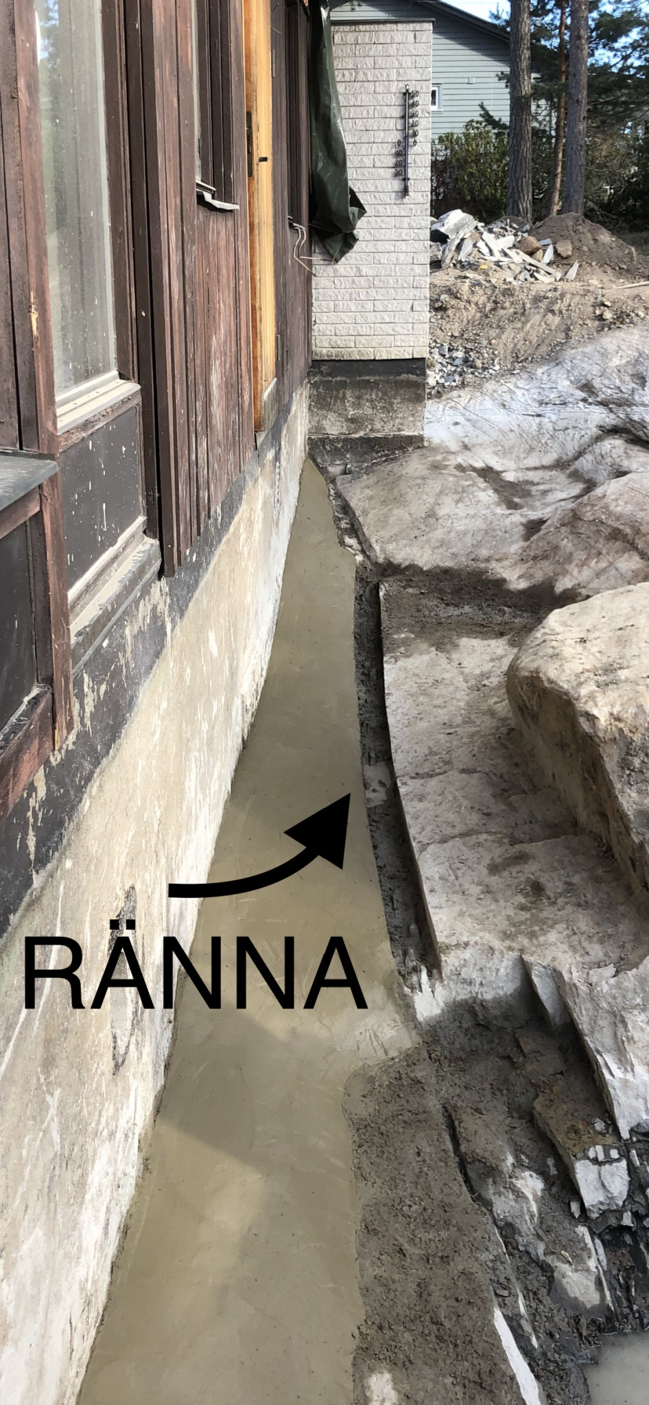

Vatten kommer i princip bara underifrån. Forsandes utmed det sluttande berget.
Grundisolering vid husvägg med cementskivor och skyddsduk över pordrän för avrinning, makadam i förgrunden.
D
Före:
Husgrund med en utgrävd ränna längs väggen och texten "RÄNNA" som visar var arbetet ska utföras.
