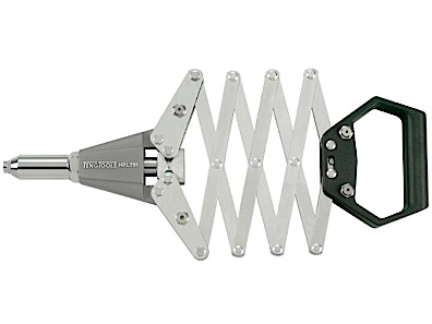

klas i sjön har en som man kan vrida huvudet på. Då kan man välja om man vill ha handtagen längs med eller vinkelrätt från underlaget man skall nita på.
Tack för alla tips så här långt.
Vissa modeller går bort då jag helst vill slippa tvåhandsfattningen vilket det blir även med en mindre tång då den har långt mellan skänklarna när man börjar dra niten, det behövs kraft med 4,8 mm nit.
Classes med vridbart huvud har jag - ja eller har inte - den började slira på splinten efter ett tiotal nitar så den borde hamna i metallskroten. En tång för 79,95:- i bockad plåt inklusive 100 nitar tror inte jag är värd 0,95:-, en man bra blir irriterad över.
Jag vet inte om jag är fel ute men jag tror i alla fall att det blir lättare med dragspelsmodellen när jag kan lägga vikten (det finns att ta av desvärre) på och låta tynglagen göra jobbet.
Att skruva i topparna skulle jag inte göra, tror att plåten lever för mycket under skruvarna i så fall och om man drar ojämt kommer plåten att bågna mellan sruvarna.
Watski skall jag kolla, har en 10 minuter hemmifrån, Bauhaus efter det och sen lär jag lägga en order i DE, verkar vara bästa budet just nu.

Det är inte alltid kulan sitter kvar i nitarna.
Men det finns ju trycktäta nitar, gjorda för att vara täta.

Jodå, trycktäta måste det vara (tror jag skrev det i första inlägget), jag skulle inte tro att dom vanliga håller tätt varken med eller utan kulan kvar. Sen gäller det att hitta nitar som har tillräckligt kort draglängd med för att dom skall sitta ordentligt, plåten är ju inte speciellt tjock.

Tools, hade på hyllan - endast 2200 + moms.
Klämde och kände på den och det känns som rätt verktyg för jobbet så nu blir det till att beställa från DE eller liknande.
Är det inte risk att man trycker in en snygg buckla i plåten runt niten med dragspelsmodellen?
Takplåt brukar ju inte va svår att knöla....
S
man trycker ju mot niten så det finns viss risk att man skadar plåten när trycker ner och verktyget åker iväg efter att niten är färdig.
går det lite trögt och man börjar använda kroppstyngd!!
