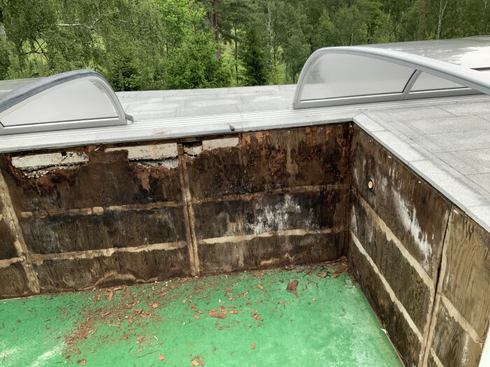

Skulle byta liner till en tretton år gammal pool 4x8 m.Visade sig att plywooden är upprutten.Regelkonstruktionen oklart i skrivande stund om även denna är dåligt.Poolen är placerad i ett större stenlagt däck och det är svårt att komma nära med större maskiner. Poolbotten består av paddad sand.Hörntrappa i glasfiber bör även den bytas. Vad göra?
Har någon erfarenhet av liknande problem? Har hört att man kan bygga ny pool i den gamla. Hur gör man med trappan,
bygger upp plywood bakom?Om ny pool i den gamla,vad är bäst?En färdig glasfiber,eller bygga upp med isolerblock?
Om man eventuellt kan behålla stomme,kan man suga bort makadam och sätta nya plywoodskivor?
Hur mycket kan man göra själv(relativt händig)för att hålla nere kostnaden,och vad ungefär ligger kostnaden på för
Ett sådant här projekt?
Tacksam för synpunkter och råd.

Det är vådan med nedsänkt pool i mark med träväggar. Blir svårt att få till det bra och en begynnande fara att reglverket nu, kommer att ge sig inåt.L Lillekitte skrev:
Finns det en grundvattenpump, som ska hålla vatten borta, brukar var en sådan, om det finns vatten i mark under poolen. Har inte det problemet, men kanske du ska tänka till och gjuta en 10 cm botten med armeringsmatta 100 X 100 och mura upp med Leca nya väggar. Ska det vara en trappa ner, så går det att svetsa en Liner och då blir passformen 100 %.
Vad man än gör med den poolen, så ska man nog se över hur det är uppfyllt runt stommen. Innan jag byggde träpool googlade jag en halv evighet för att försöka se hur länge stommen kunde förväntas hålla.
Jag hittade bilder på pooler som var både 20 och 30 år gamla där trestommen såg nästan ny ut, men även något exempel på ett murket elände som var klart yngre. Med grovt och luftigt kross runt och tillräcklig dränering och/eller pump som håller bort vatten så finns det ingen anledning till att stommen inte ska klara sig väldigt länge.
