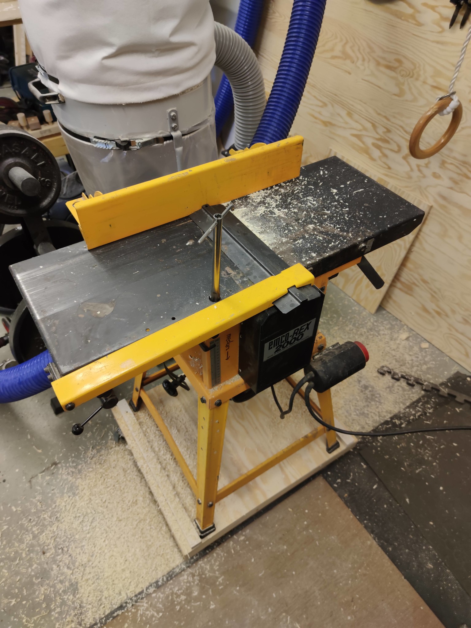

Har kommit över en gammal rikt- och planhyvel. Plåtbordet är ganska smutsigt och har en del fläckar av lim och färg etc. Jag vill därför slipa/polera bordet, men vill inte göra bort mig och paja bordet helt.
Vad skulle ni använt för att åstadkomma en fin jämn yta? Slipa med finkornigt sandpapper? Eller köra med nåt i denna stilen?
https://www.biltema.se/verktyg/slipning/sliptillbehor/flapdisc-polering-2000019667
Här är en bild på hyveln:

Börja med att ta ett rakblad och försiktigt skrapa bort lim och färgrester som inte ska vara där.
Det enda jag kan om hyvlar är det jag lärde mig i träslöjden för länge sen, var rädd om bordet...jag hade börjat med att tvätta med något som löser upp skiten som är på, thinner, lacknafta, ev skrapat med rakblad och sedan möjligen polerat. Inte slipat med något, misstänker att bordet tappar sin planhet då.
