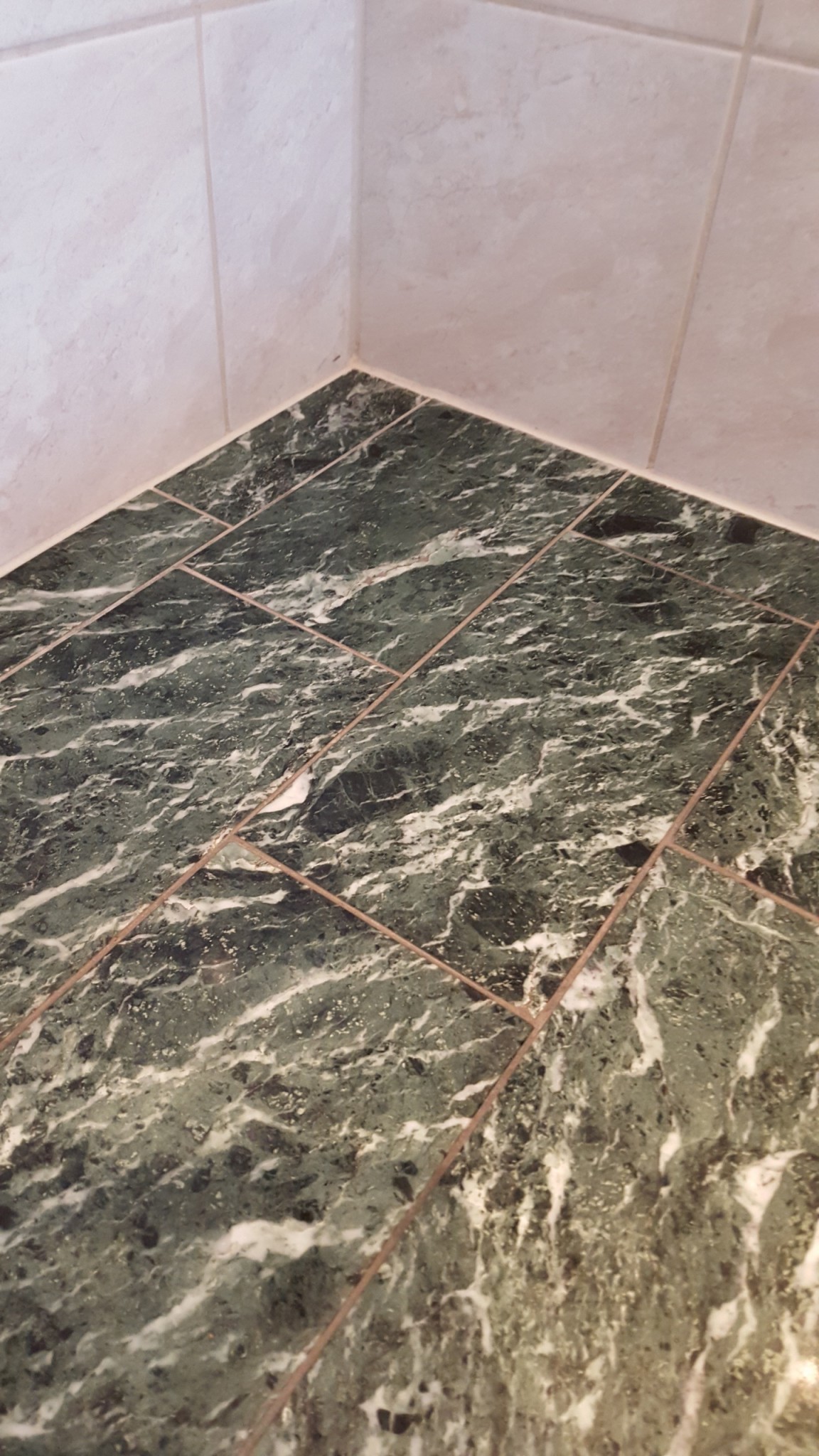

När vi flyttade in i huset för tre år sedan var golvet blankt och fint. Tre år har gjort golvet matt och det har tappat sin lyster. Hur får jag det fint igen? Jag har prövat diverse medel utan resultat. Någon som har en idé?
Är det marmor?

Jag tror det... :-S
Nu framgår det ju inte om set är i dusch eller annat utrymme, men om det är en yta som utsätts för vatten konstant så är det inte helt enkelt då det troligen handlar om kalkavlagringar eftersom man inte kan använda medel såsom kalcinex eller kalkbort på natursten som marmor eller kalksten. Det går givetvis att finslipa stenen med våtslippaper (320-, 500- och 1000-korn) och sen polera om du verkligen vill att det skall vara högblankt, men risken är ju stor att problemet kommer tillbaka. Möjligen kan det hjälpa med någon form av stenimpregnering, men har du mycket kalk i vattnet kommer det att bli avlagringar om vattnet får stå och självtorka.

Tack för ditt svar. Jag misstänker att säljaren har polerat golvet inför försäljningen, dvs inget mirakelmedel.
