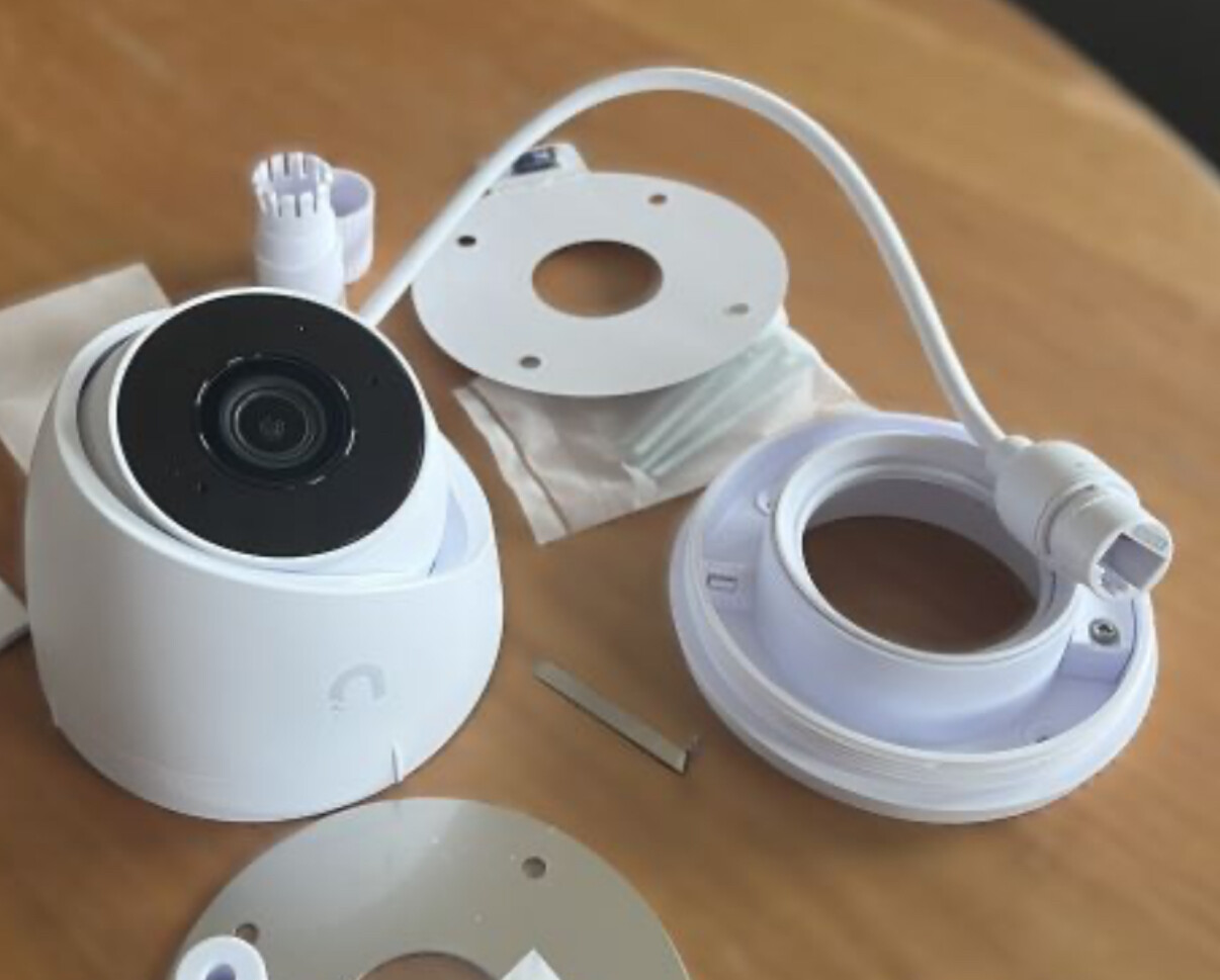

Det är en dongle från kameran som ska bilda nått vattentät koppling så det är nog tyvärr bara vanlig rj45.F fredrik.johansson skrev:
Kanskje bara får dra inomhus patch kabel och hoppas på bästa 🙈

Är det G5 Turret? Lite synd att de har den där kopplingslådan. Finns en arm som tillbehör som möjligtvis kan göra det enklare att gömma kopplingen
