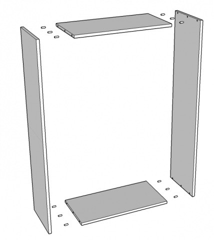

Jag förstår fortfarande inte. En bild kanske underlättar - är det så här du menar?Mats Bengtsson skrev:Jo, det är helt klart att du inte förstått vad jag menar ännu. Det är inte svårt att göra plugghål var man vill, det svåra är att göra dem exakt där de skall vara, för det krävs en styrning.
För att försöka förstå varandra bättre. Säg att du har gjort toppen på ett brett skåp. Nu skall du fästa det i sidan. Kanterna är vi överens om inte är ett problem. Nu skall du göra hål i sidan, och i toppen, som båda sitter run 30 centimeter från framkanten. Det viktiga är inte de trettio centimetrarna, utan att de sitter lika lång från framkanten.
Med någon lösning, Dowelmaster eller vad som helst som indexerar så ställer du in avståndet, och borrar hålet. Du kan inte hamna fel, avståndet från framkanten blir detsamma, och borret kan inte röra sig, och jiggen kan inte röra sig.
Hur gör du med din Wolfcraft?
--- Mats ---

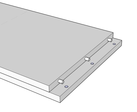

Jomen det är inga problem alls. När jag har bättre med tid ska jag rita en Dowelmaster också, så ska jag göra en hel serie. Men det gå i princip till så här:Mats Bengtsson skrev:
1 Borra med hjälp av Dowelmaster de tre hålen i överstycket. Det är inte så petigt var de kommer i sidled, men Dowelmastern styr så de kommer i mitten på brädan i djupled. (Om man nu vill det. Det går att borra på andra ställen med.)
2 Limma fast pluggarna i respektive hål.
3 Trä Dowelmasterns styrhål över en av pluggarna och ställ in djupanslaget.
4 Lägg överstycket kant i kant med sidostycket enligt bild. Fixera med tvingar.
5 Håll Dowelmastern så den styrs i sidled av pluggen och i höjdled av djupanslaget.
6 Borra
På det sätter blir varje hål exakt där pluggen är.

Tack, bra förklaring. Tittade även på filmen från Helioz. Och det är en sådan jigg jag har, och tycker (eller har tyckt) har för många felkällor.andersmc skrev:
Jag velar nu mellan att känna mig övetbevisad om att du har rätt, och samtidigt tycka att man tydligt ser på filmen, vid båda exemplen när han lagt brädorna på varandra, hur han får Dowelmastern att darra till i sidled vilket i mina ögon visar hur lätt den kan hamna fel i sidled (den ledd jag inte anser den väl styrd).
Men nej, jag bugar och bockar och tackar för ditt tålamod och ge dig rätt. Den är styrd i sidled, inte via hålen, och inte med upprepningsbara avstånd, men likväl styrd via pinnarna, och om pinnarna sitter rakt nog och man håller emot bra nog skall det räcka,
--- Mats ---
Det är ju helt korrekt. Dowelmastern är ju trots allt bara en plastbit, den har inga magiska egenskaper som gör att allt hamnar på rätt ställe. Man ska hålla den med ena handen samtidigt som man håller borrmaskinen med den andra. Det gäller att man är stadig på handen. I vissa fall kan det behövas att man spänner fast den, eller kallar in en extra person som hjälp. Men skulle något hål komma lite snett är det för det mesta inte värre än att man gör ett nytt hål i stället.
Så i förhållande till sin enkelhet och låga pris är dock Dowelmastern ett väldigt bra val.
