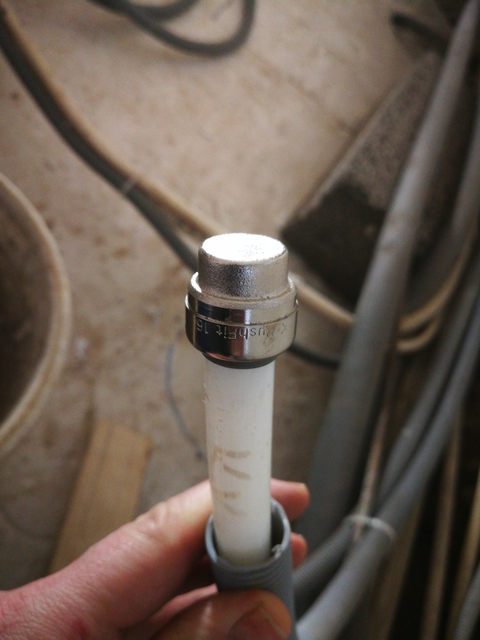

Villa. Köksrenovering. Pluggat pexrör. I källaren är en pressad koppling. Uppe vid blandaren är den pluggad. Lk-system. Hur får jag bort den. Skäras av eller.
  • En hand som håller ett pexrör med en pluggad ände och texten "LK SYSTEMS" i en källarmiljö.
Det finns ett demonteringsverktyg så man kan ta loss och återanvända kopplingarna/pluggarna. Sök på LK puschfit. Annars klipp slangen om den inte blir för kort.
Demonteringsverktyget är i princip en bit plast som man lägger runt röret och trycker in den gråa plastringen närmst röret upp i metallhatten så att säga. Då lossnar klorna så hatten kan åka av.
Jag använde en skiftnyckel och tryckte av den efter tips från min rörmokare. Funkade finfint och slapp köpa extra verktyg :)
