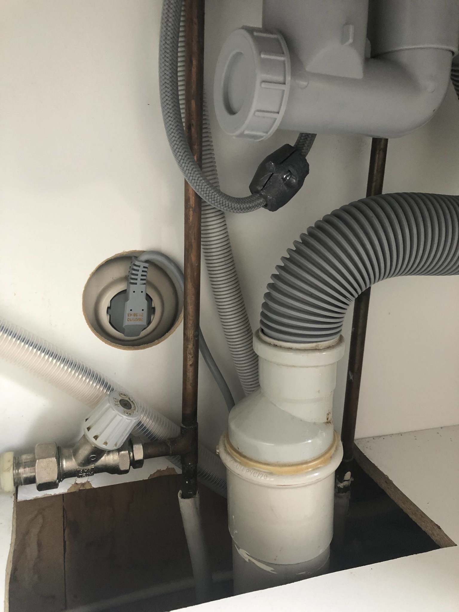

Någon som vet hu man enklast tillfälligt pluggar igen dessa rör i väntan på att rörmokaren kommer och installerar i nya köket?
Klämringskoppling med mässingsplugg?
/J Oexponerade rör och avlopp under en köksbänk i väntan på installation.
Mats-S
Funkar bra!
Alternativt sätt på 2st ballofixer nu direkt, så är det fixat för all framtid. Jula har bra och prisvärda ballofixventiler. Men kolla upp dimensionen på anslutande rör från kökskranen, brukar normal vara 10mm. Bara så att du får rätt dimension på ballofixen mot kökskranen.
