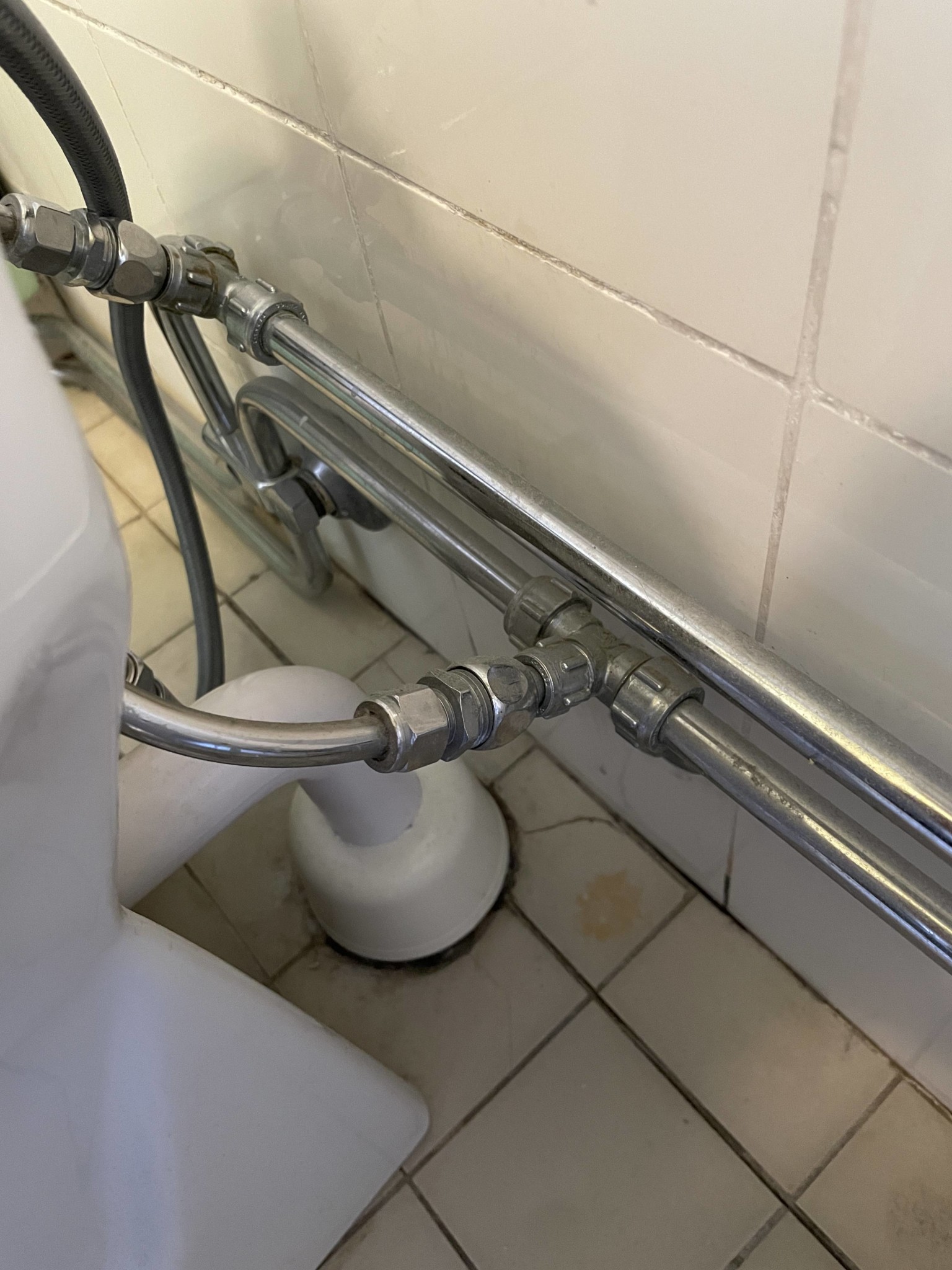

Vi har en bidé’ som vi själva skulle vilja ta bort i väntan på att vi ska renovera badrummet så småningom.
Men VVS kan vi inte mycket om men jag antar att vi kan stänga av vattnet och därefter skruva loss muttern längst ner på bilden och plugga igen med något? Hittar vi vad vi behöver på tex Biltemas eller det behöver var en VVS butik?
  • VVS-röranslutningar och mutter nära bidé i badrummet som användare vill ta bort.
Bauhaus, Clas Ohlson, Hornbach, XL Bygg, etc har pluggar mm.
Är det dold förläggning eller utanpåliggande rör?
Ta kort på hur det ser ut, ta även och mät rörens diameter.

Jag måste ha missat att bifoga bild men nu finns den där. Tack för svar!!

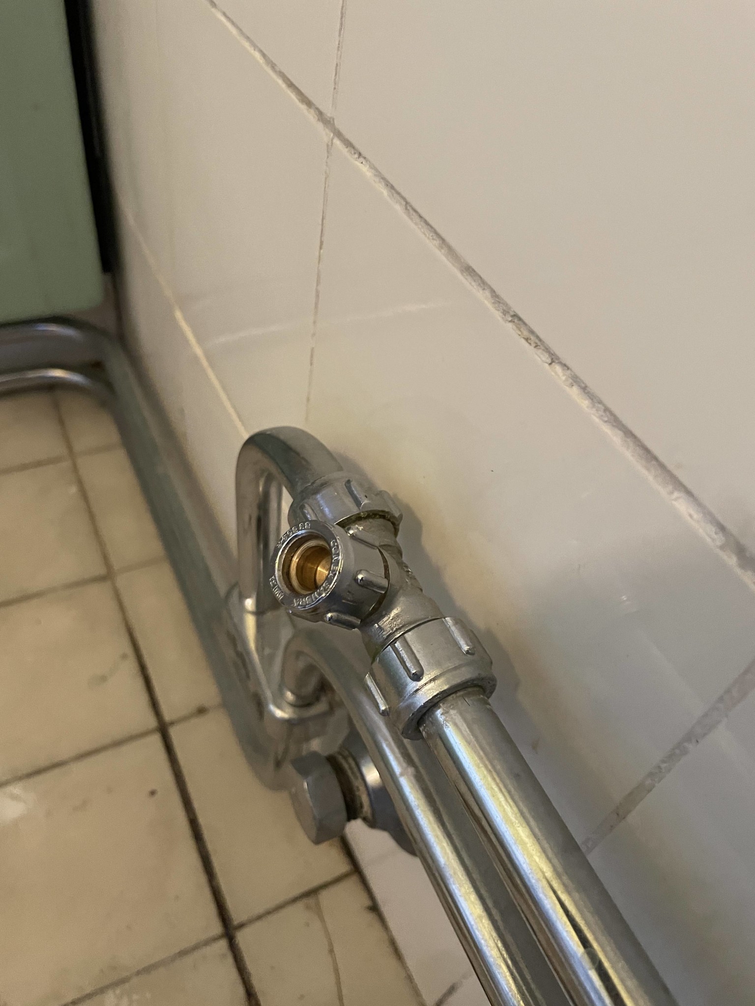

Demmpa Demmpa skrev:
En sådan här plugg i T-kopplingen,
[länk]
Mät röret ut från T-kopplingen så att det blir rätt storlek, återanvänd befintliga muttern.
jag sätter alltså in en sån plugg i själva t-kopplingen och använder befintlig mutter för att sätta fast den?
Ja
Wh00p
Ja
Satt som en smäck! Tack för hjälpen @Demmpa
