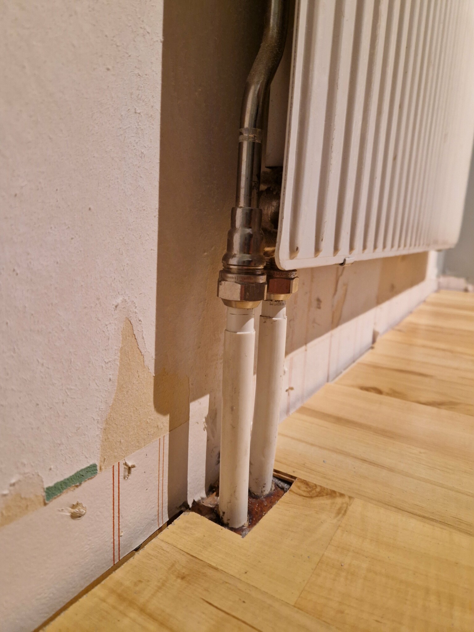

Vi tänkte plugga en radiator i hallen pga hyllbygge och senare göra golvvärme.
Är detta tvårörs koppling på rören?

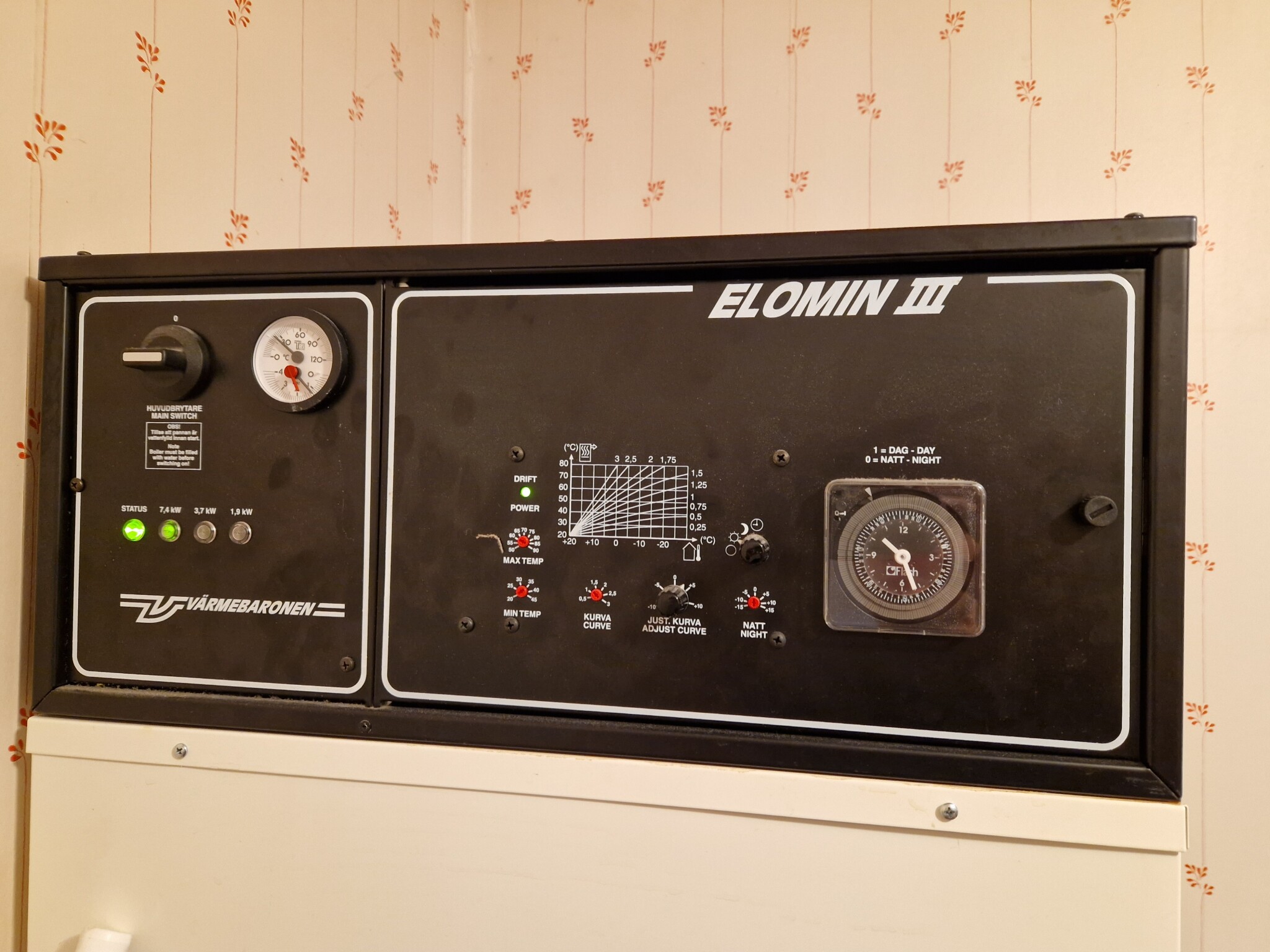

Det är ett 80-tals hus om det hjälper samt att vi har en ELOMIN elpanna.
Det jag fått till mig är att elpanna ska vara helt avstängd, släppa trycker och utdragen från ström.
Jag antar att man får vänta sig lite spillvatten också? Något mer att tänka på?

Frågan är väl om en ska plugga eller bygla eländet? Märkningen har försvunnit från kopplet, men på radden i köket är den röd (ettrörssystem).
//Frugan
Om andra radiatorer i huset har röd märkning så är det troligt att hela installationen är 1-rörsystem. Då går det inte att plugga rören när en radiator tas bort utan vattnet måste ledas vidare. Varje 1-rörslinga brukar bestå av 2-5 radiatorer. Pluggar man så stänger man i praktiken av hela den slingan.
Edit: För demontering av radiator - förhoppningsvis finns det en kran för tömning av systemet någonstans på det lägst belägna röret. Hos oss finns det en pip på kranen där en vanlig trädgårdsslang passar. Bryt el till elpannan. Töm och låt det rinna länge så att så mycket som möjligt rinner ut. Den del av radiatorns konsol som greppar radiatorns överkant är fjäderbelastad och lyfts rakt upp några millimeter så att radiatorns överkant kan vickas utåt 2-3 mm. Låt konsolens överdel vila strax bakom radiatorns övre fläns. Det kan behövas en stor polygrip för att kunna lyfta konsolens överdel om den har kärvat fast efter 40 år (som våra hade). Ladda sedan upp med trasor runt rören som går ner i golvet. Lossa M22*1.5 muttrarna från radiatorns koppel. Placera en hink bredvik kopplet. Lyft radiatorns sida där kopplet sitter först och håll den delen hela tiden högre än motstående sida när radiatorn lyfts bort. Placera över hinken och töm ur förhoppningsvis bara några deciliter vatten som finns kvar i radiatorns nedre del.

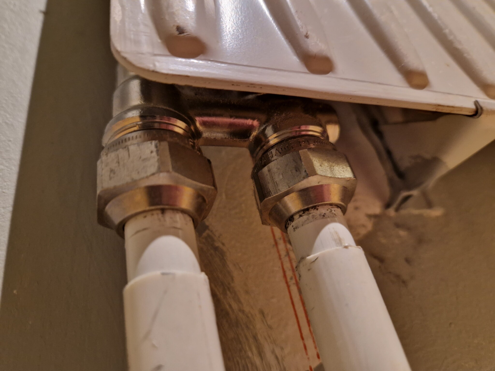

Vi provade igår kväll att montera av radiator men tyvärr passade inte plugg som vi hade köpt så vi fick sätta tillbaka.
Mutter är 26mm utanpå och kopparröret är ca 17,5mm beroende på var jag mäter.
Vi får kolla nogare på om det finns någon rödmarkeringar på någon radiator.
Men så här såg det ut:
  • Ett element och dess anslutningar med tecken på rost eller läckage.
  • Två rör med muttrar, en rostig skruv, en lila handduk och en röd vätskefläck.
Det ser ut som 15 mm prisolrör. Gängan i radiatorkopplet och klämringsmuttern är som sagt M22*1.5
Bifogad bild visar motsvarande radiatoranslutning med 12 mm prisolrör. Skillnaden mellan 12 och 15 mm syns bl a på muttrarna.

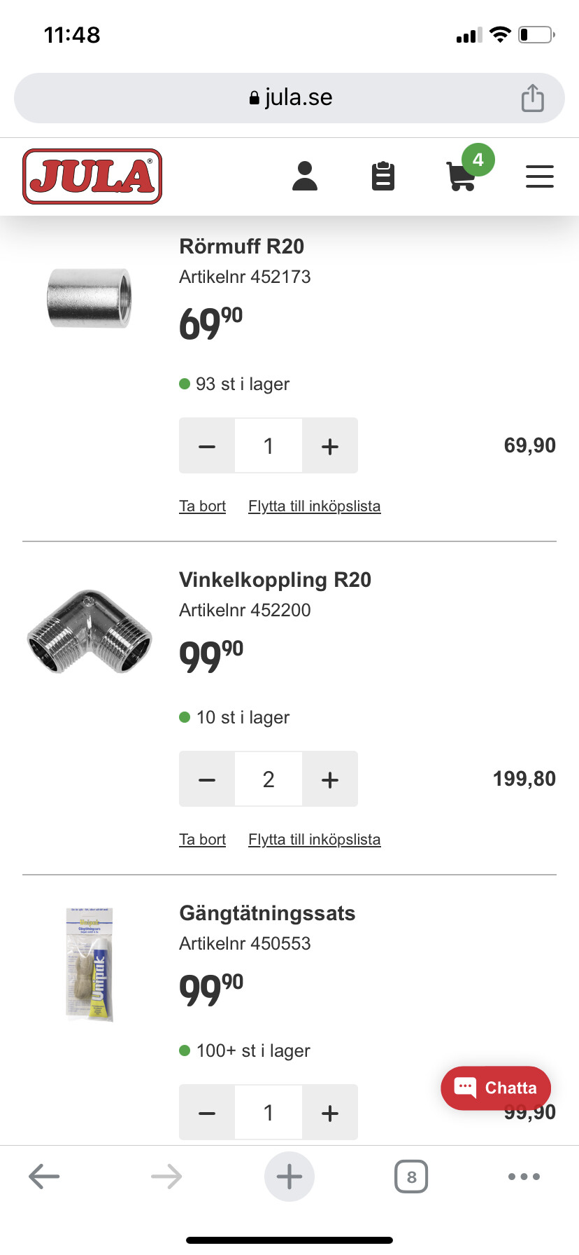

Röda markeringar finns på de flesta raddar i huset, de verkar vara bortslitna på två stycken vad jag sett. Kanske säkrast att lägga på en u-koppling så att vattnet kan passera?
Edit: kan detta funka?
Skärmdump från Jula.se, visar rörmuff, vinkelkoppling, gängtätningssats, priser, lagerstatus, inköpskorg.
Leafbranch och 1 till
T TommyC skrev:
Nej, de passar inte alls, de har tumgängor för äldre typ av gängade stålrör.
Denna passar
[länk]
[länk]
