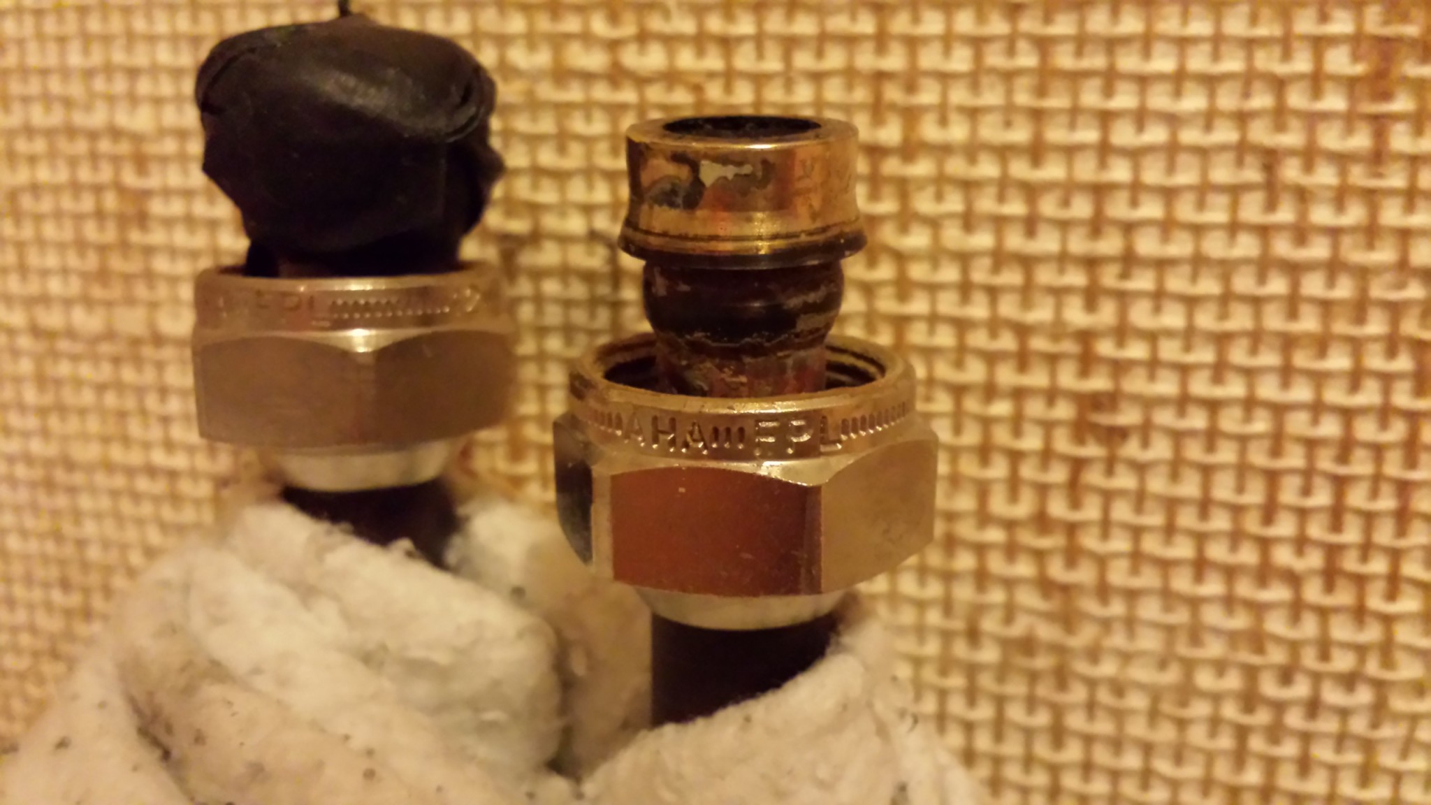

Jag har plockat bort ett element inför tapetsering och nu sprutar vattnet som en fontän.. nåja, en liten överdrift för det finns kranar att stänga.
I alla fall har jag två öppna rörändar som ser ut så här:
Till min förvåning passar inte vanliga R15-rördelar. Jag tänkte jag kunde stoppa dit en vanlig propp eller ballofix eller annat från skrotlådan. Men det passar inte riktigt... de går inte på klämringen på röret, och dessutom verkar gängan inte vara exakt samma.
Så här ser elementkopplets gängor ut:
Så hur tätar jag detta tillfälligt? Elementet ska tillbaka om några veckor. Termostatvredet är märkt AGA och elementen är från 1982. Jag googlade runt lite och hittade en pdf hos TA där det talas om "Utv FPL-gänga" och det står ju FPL på bilden ovan. Tycks motsvara M22x1,5? Men om det stämmer är jag ändå helt villrådig när det gäller att hitta tillfälligt tätande delar.

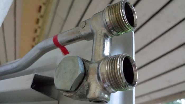

Två returventiler passar rakt i muttrarna.
56:- styck
http://www.rinkabyror.se/artikel/returkoppling-rak-10r/?select=true

Tänkvärt är ju också att om du har ettrörs-sytem och ska göra denna "operation" på vintern behövs ett förbigångskoppel!
http://www.rinkabyror.se/artikel/forbigangsnippel-rake/?select=true
