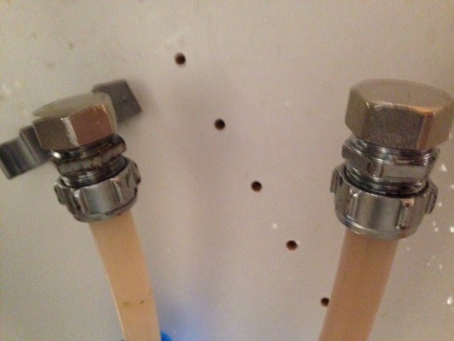

Hej, jag har just rivit ut mitt kök, och är skitnojjig med vatten. Har som princip att jag aldrig rör el + vatten. Dock var jag tvungen att få loss diskbänken för att komma vidare och valde att testa mina rörmokar-skillz. Fanns inga ballofixer så jag köpte två lock med packning som passar perfekt. Snälla kan ni bara säga om jag har gjort något fel och förtjänar en utskällning.
Ser bra ut.
Bjerne
Jag har fått lära mig att man bara ska använda täcklock till kopplingar med slätände och inte till inte till klämringskopplingar. Klämringskopplingarna är ju fasade och blir då så smala i godset att de riskerar att skära sönder packningen i täcklocket. Trots det så har jag ändå själv använt täcklock flera gånger på klämringskopplingar utan problem men jag brukar vara lite försiktig när jag skruvar på dem och inte dra så hårt jag kan bara för att minska risken för att skära sönder packningen. Så om det är tätt i TS koppling så är det inga problem.
